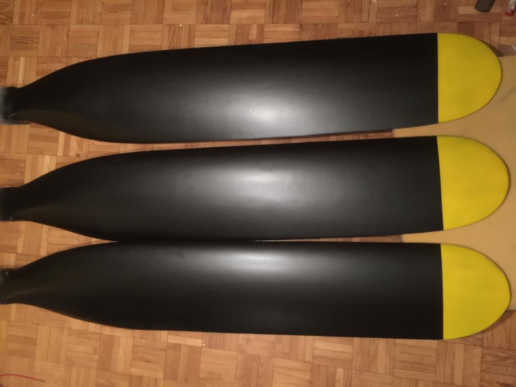

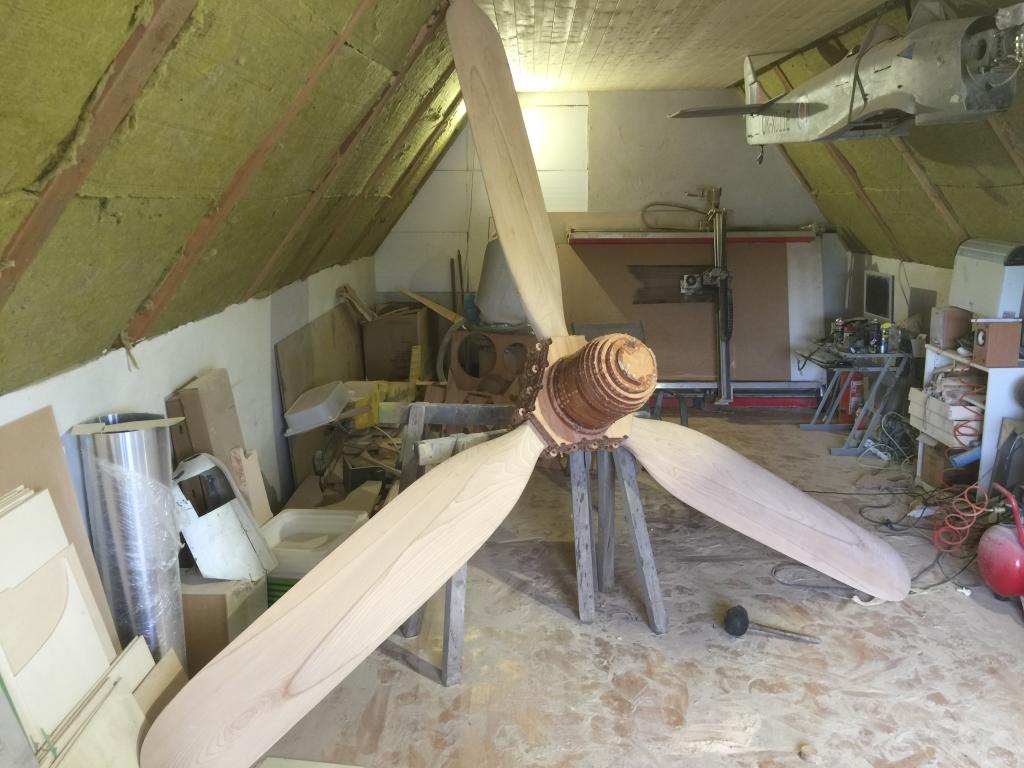

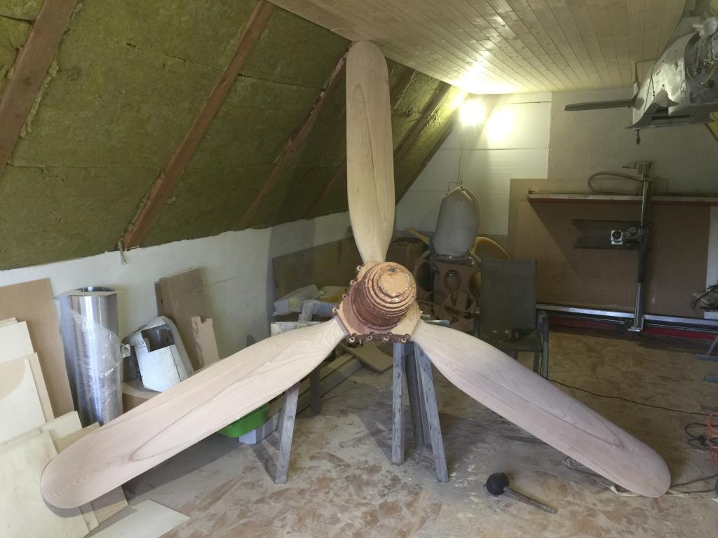

Přidávám další fotky mé práce.
Vrtule B-17 Jde o statickou maketu vrtule v měřítku 1:1 tj průměr vrtule 3550mm.
Hmotnost středu 35kg
Kompletně je vrtule z buku. Obráběná na CNC. a následně broušená.
Zatím jen fotky nahrubo obroušené vrtulové listy,a slepený střed.
Myslím že se stále ještě jedná o modelařinu :D
Takhle vrtule má svého majitele,ale jako dekorativní doplněk do domu by byla úžasná.
Postupně přibudou další fotky

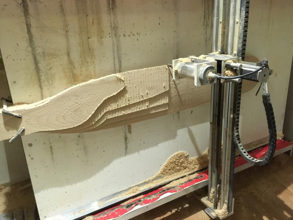

To se ti jeden list vejde do tý "svislý" CNC? 8O Nojo, asi jo, dvojlisty děláš přeci vcelku. :)

Vejde se tam vcelku. jen potřebovalo drobné úpravy.

A přidávám fotku z obrábění listu pro B-17
