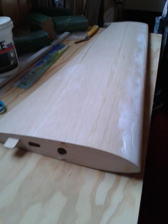

Mám potažená křídla. A protože jsem potahoval 1mm balzou, samozřejmě se to mezi žebry místy propadlo, takže tmelím a brousím.
Taky jsem vystrouhal a nalepil kýlovou stabilizační plochu na trup. Ještě zápasím s otázkou jestli ji také laminovat, ale asi ji kvůli hmotnosti jen přetřu pryskyřicí.
Netmel to, plech byl taky zprohýbaný. Přiznej to, nebude to vypadat, jako nábytek.

Netmel to, plech byl taky zprohýbaný. Přiznej to, nebude to vypadat, jako nábytek.[/quote]
Asi ano, něco jsem tedy už vytmelil, ale při té ploše se skutečnost ukáže stejně až po potažení. Bude na tom bílá fólie, tak doufám, že to bude koukatelné :D
