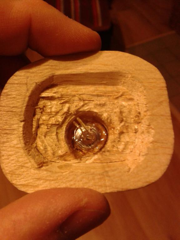

Polotovar špice s vlepenou LED :) Po dobroušením na éru dostane ještě "sklo" reflektoru.

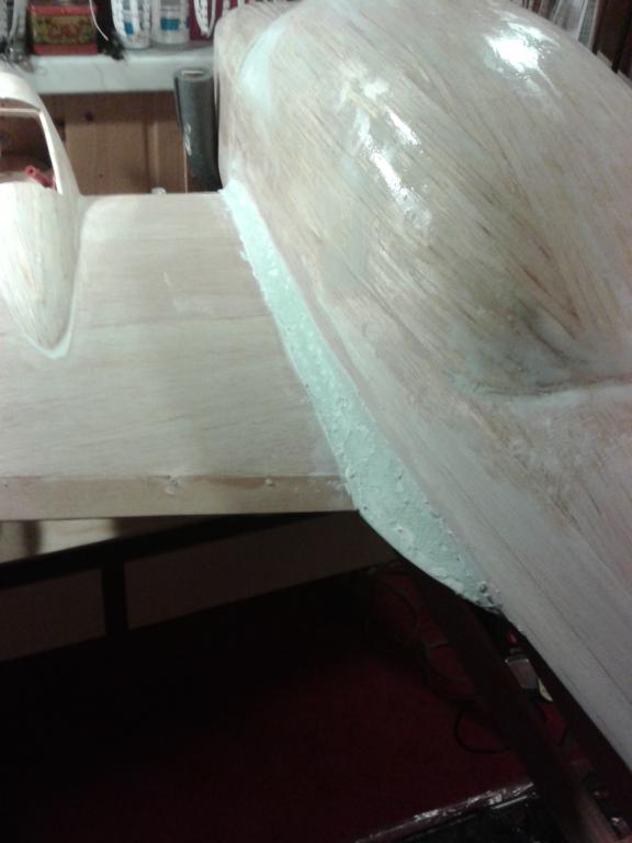

Bydliště: Rokycany
Protože mě počasí a "rýmička" nepustily ven, risknul jsem broušení pěny na červeném koberci :D . Takže mám přechody vybroušené a prvně vytmelené.
