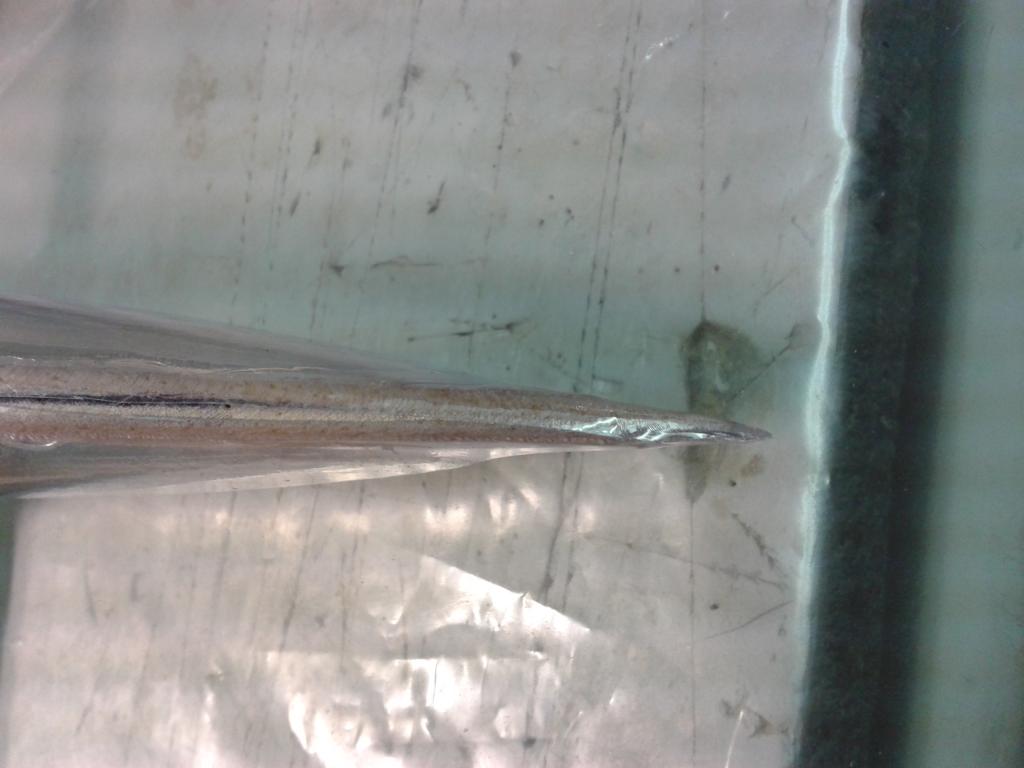

To už jsem u Tebe četl, proto to plánuji přesně tak, "na policajta".
Horší je, že jsem ta lízátka umístil až za trubku, tak doufám, že se časem nebudou křídla vpředu rozvírat.

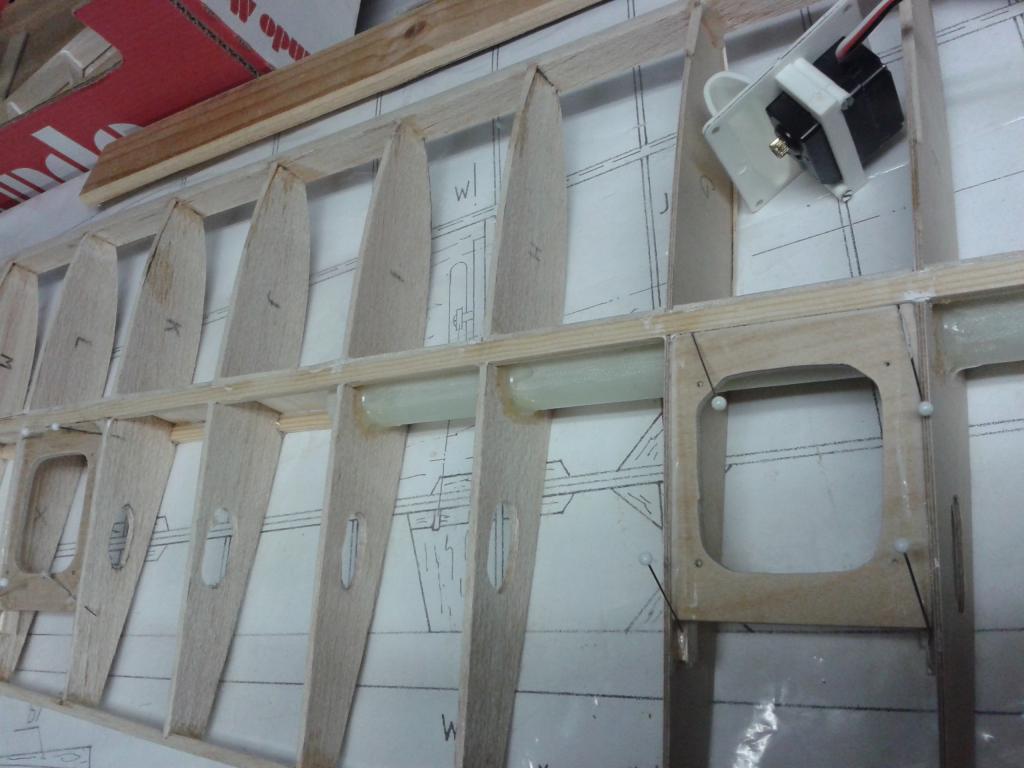

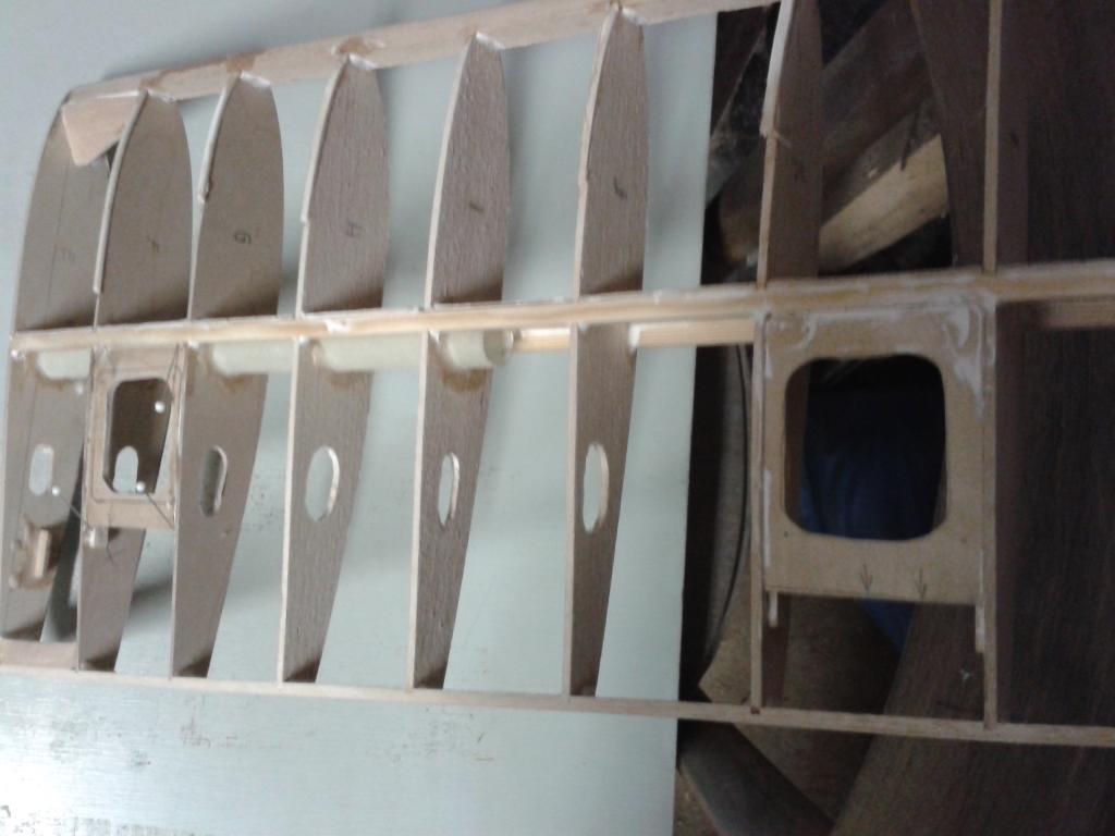

Přebrousil jsem křídla, a protože mám nepřesnosti na žebrech, musel jsem jich pár přepáskovat. A než zaschne lepidlo, zalepil jsem rámečky pro držáky serv.

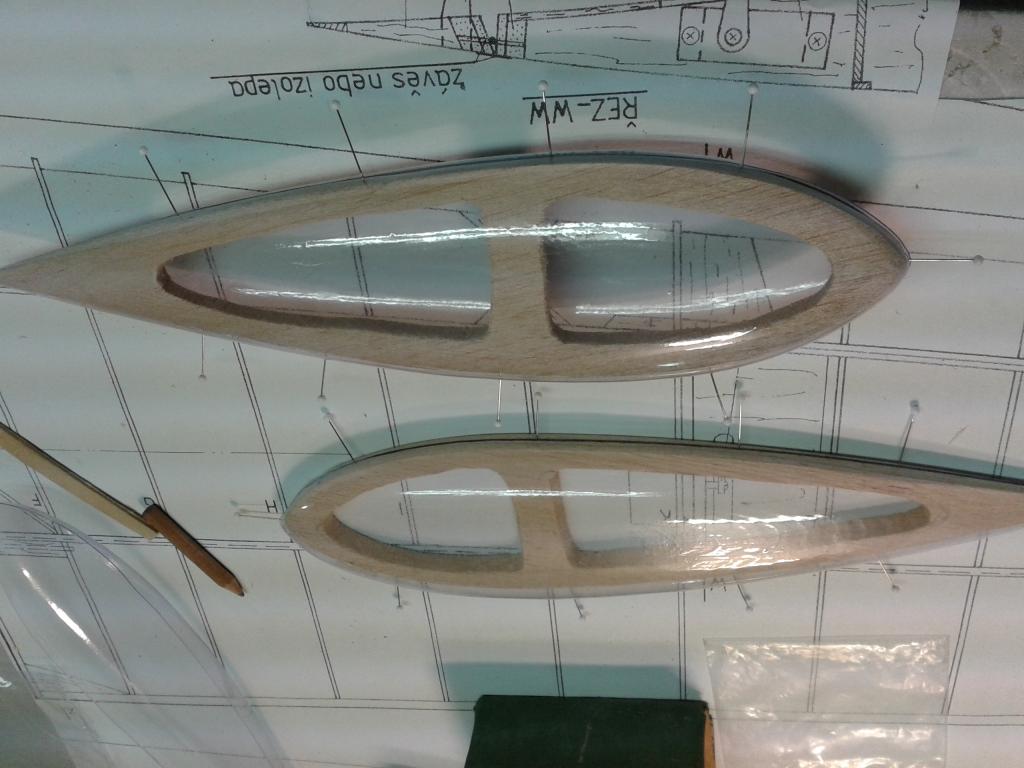

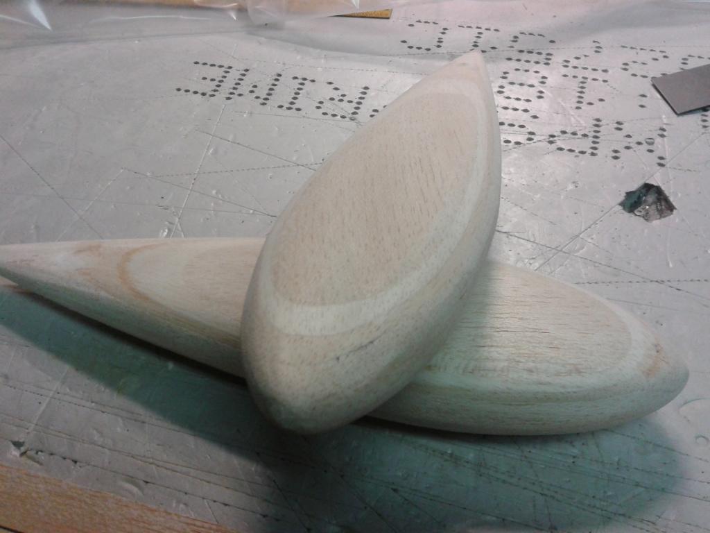

Postil jsem se do broušení kopýtka na polovinu nádrže.
[ 116.61 KiB | Zobrazeno 1836 krát ]
A výsledek vcelku uspokojivý

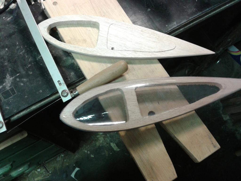

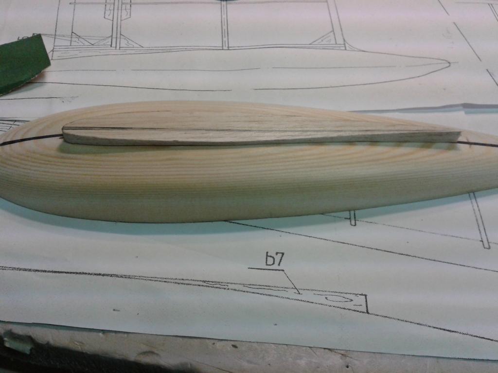

Teď ještě nástavky koncového žebra pro upevnění nádrže.
Přilepený oboustrankou předbroušený na brusce.
[ 69.41 KiB | Zobrazeno 1830 krát ]
Pak ještě přetáhnut na smirku jen položeném na kopyto.
[ 68.75 KiB | Zobrazeno 1830 krát ]
A výsledek, sedí jak p...l na hrnec :)
[ 62.05 KiB | Zobrazeno 1830 krát ]

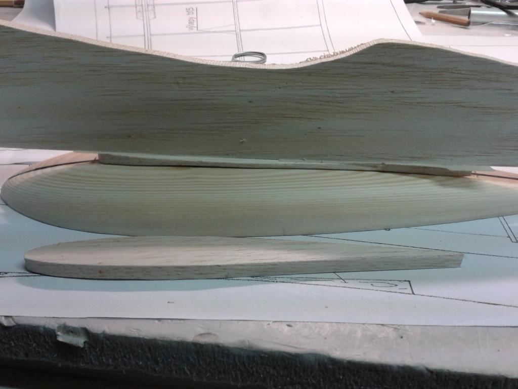

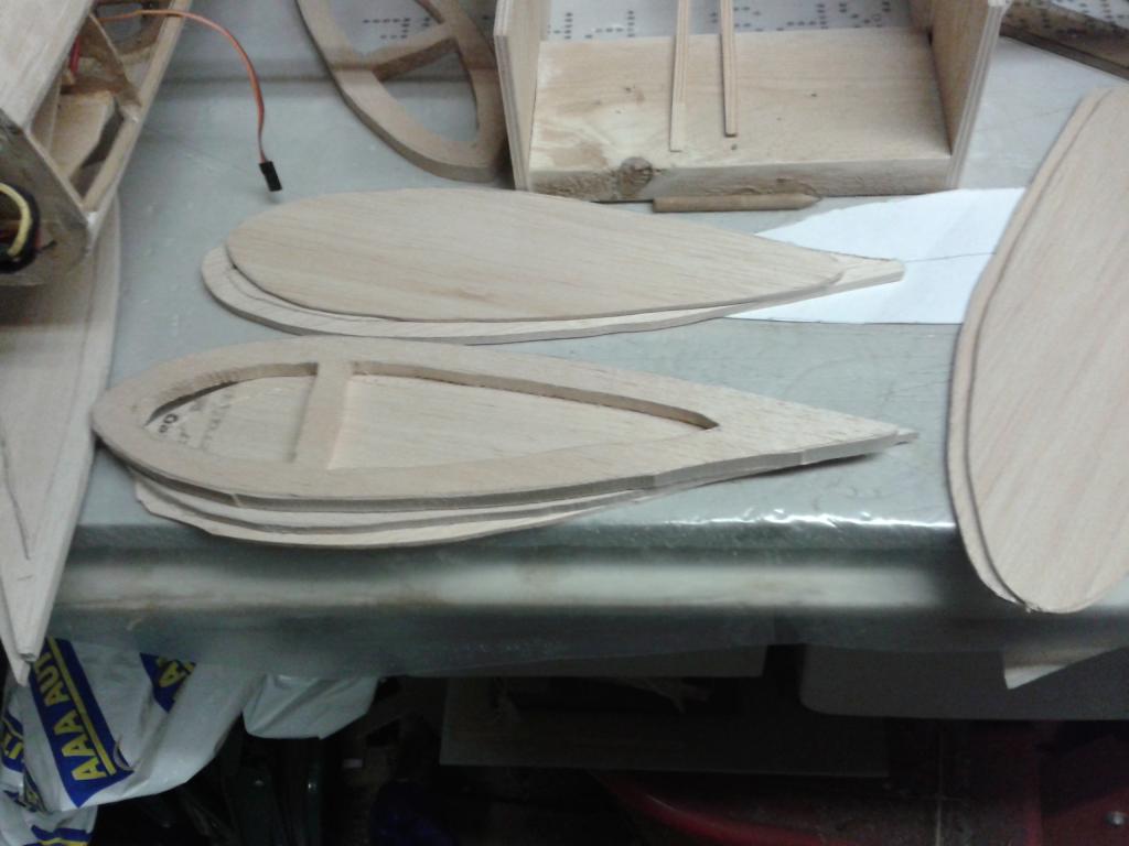

Říznul jsem pro nádrže žebro z 10mm balzy, pro zpevnění i pohodlnější spojení půlek.
[ 81.07 KiB | Zobrazeno 1571 krát ]
Ještě "důmyslné" vymezení dělící roviny a může se lepit. Jen musím ještě zjistit, kterým lepidlem nejlépe durofol drží.
[ 80.73 KiB | Zobrazeno 1571 krát ]

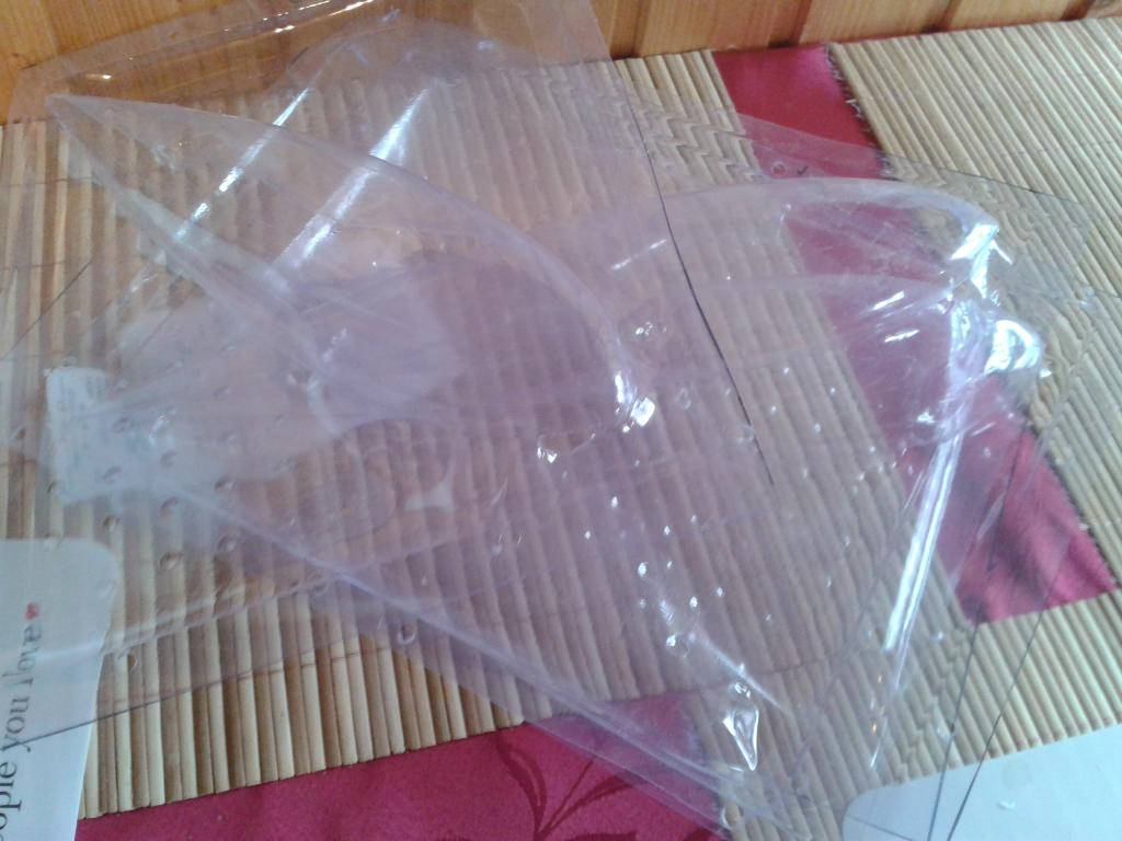

Lepení nádrží skončilo katastroficky. Durofol se při styku s lepidlem úplně zbortil. Asi jsem zapoměl udělat odvětrání výparů a lepidlo působilo moc dlouho.

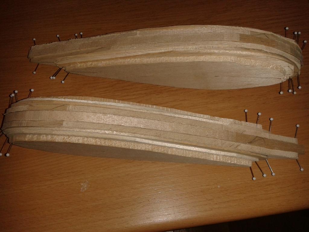

Polotovary jsou v hromadě.
[ 85.99 KiB | Zobrazeno 1151 krát ]
A než uschne lepidlo, připravil jsem "rašplování" žeber VOP.

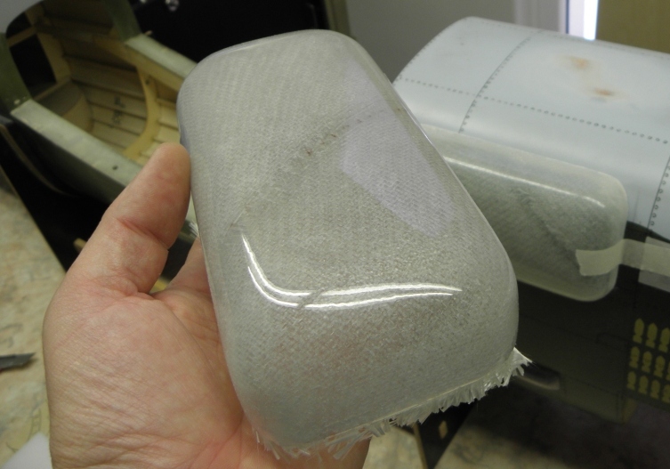

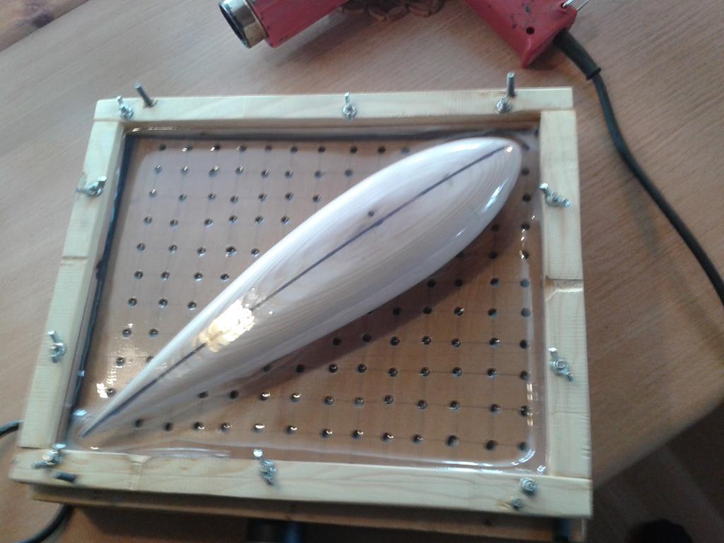

Místo broušení dalších nádrží z balzy,bych použil vyvákuovaný durofol jako formu na laminování.Takhle jsem dělal nějaký kryty.Výsledek docela dobrý,ani se nemusí separovat.

Bomber píše:
To byla třetí alternativa. Jenže, jak se mi ty půlky zbortily, musel bych vakuovat novou. Ale byl jsem tak znechucenej :evil: , že jsem si musel dát léčbu balzou.
