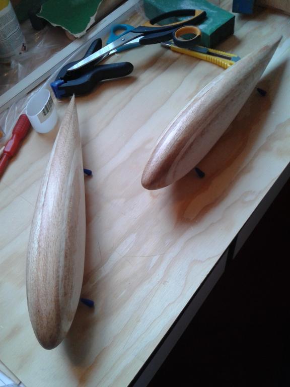

Ještě trochu laminátu :) Zpevnil jsem spodky nádrží proti oděru.

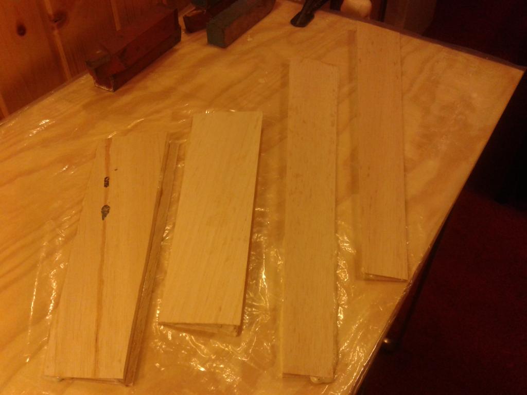

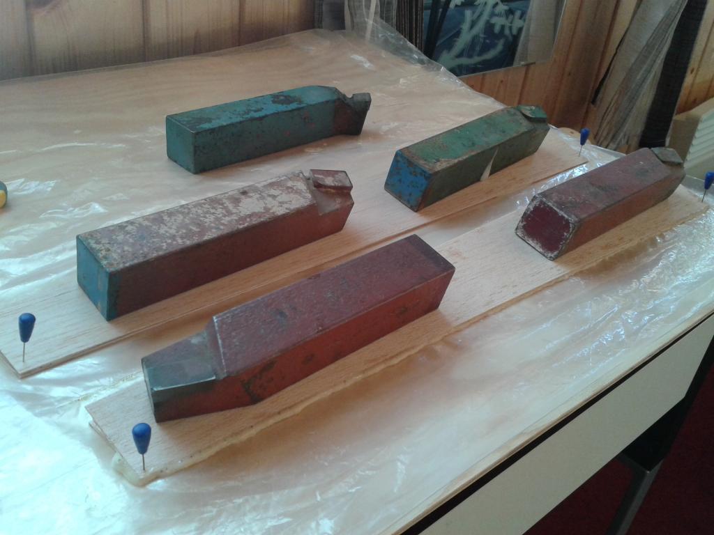

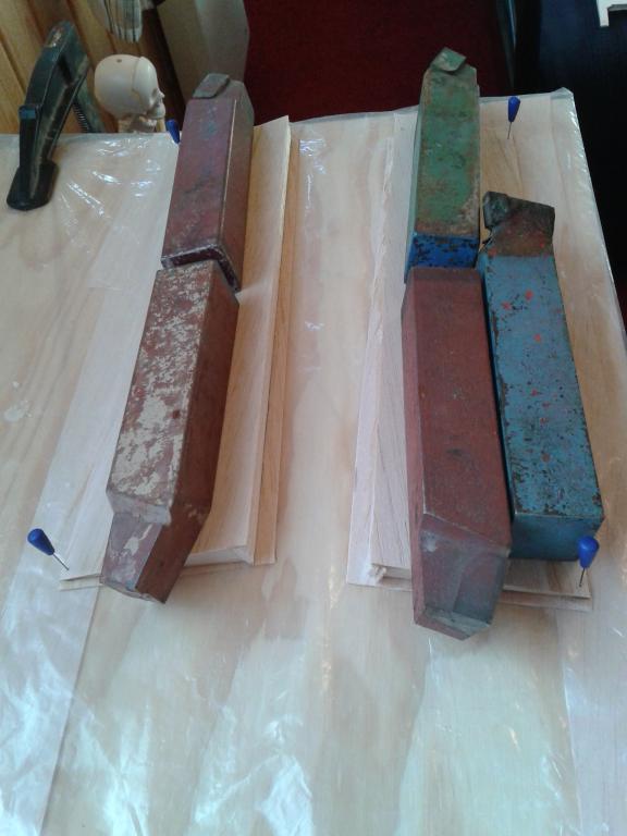

Potáhl jsem křidélka a klapky.
[ 78.56 KiB | Zobrazeno 1595 krát ]
[ 44.75 KiB | Zobrazeno 1595 krát ]
A hotovo, teď holt zase brousit a brousit :)

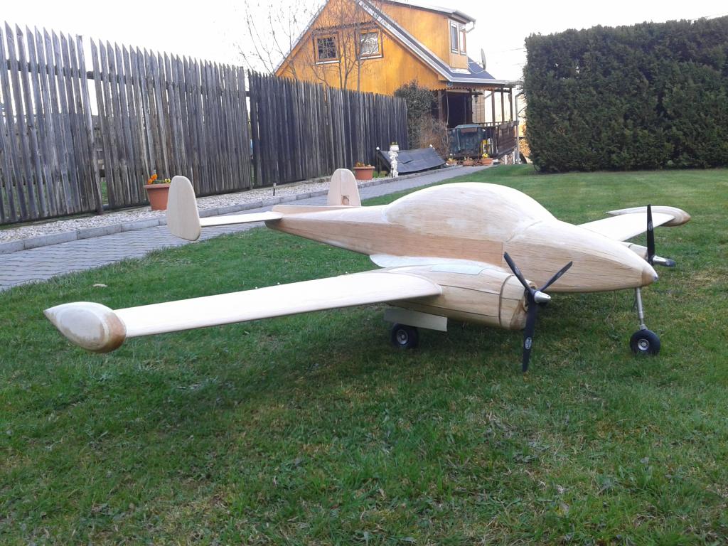

V neděli mi na letišti kamarád vyčetl, že jsem nedal ještě žádnou fotku vcelku. Tak když jsem dnes dodělal nahrubo prakticky poslední díly, můžu vám představit slečnu Moravu! Zatím bez šatů a jen sešpendlenou :)
Hmotí bez baterií, serv křidélek a směrovek, a povrchovky rovných 4800g.

No paráda, pěkná :-)
Koukám podle vzdálenosti konců vrtulových listů od země že to bude taky pěkný trávožrout :D
Plánuješ točení vrtulí "od sebe" nebo to je jen tak?

jyrry píše:
Plánujěš točení vrtulí "od sebe" nebo to je jen tak?
Dík! Sice mám trávník trochu křivý :D ale protože bych měl kvůli "maketovému" posezu ještě trochu zkrátit hlavní nohy, nevím nevím. Už teď se to sotva protočí :lol:
Někde jsem četl, že točení od sebe nelétá. Zrovna po tom, co jsem tak nastavil a zalepil regly :roll: Tak uvidím, jaké ještě pochytám zkušenosti. V nejhorším je přepípám na "k sobě".

Jirka JR píše:
... Už teď se to sotva protočí ...
Uděláš přípraveček, zařízneš lupeny :-) Já to musel z 16" okrájet na 15" a stejně to brnká o drny...

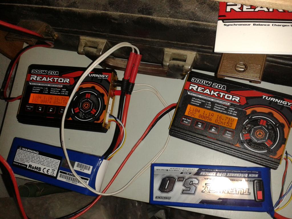

Dneska jsem přeletoval konektory a dal baterky formovat 1C nab., vybíjet na 3,3V.

Pro zajímavost, co ukázaly nabíječky po formování aku :)

8O
A kolik jsi dostal z aku pri vybijeni? Ja do nich zatim nedobijel vic nez 4200mAh po letu... Pravda, "formoval" jsem je nekolika vlaznejsimi lety...

jyrry píše:
8O
No to je právě vybito! Koncové U 3,3V. Dóst dobrý, na 5Ah :D
