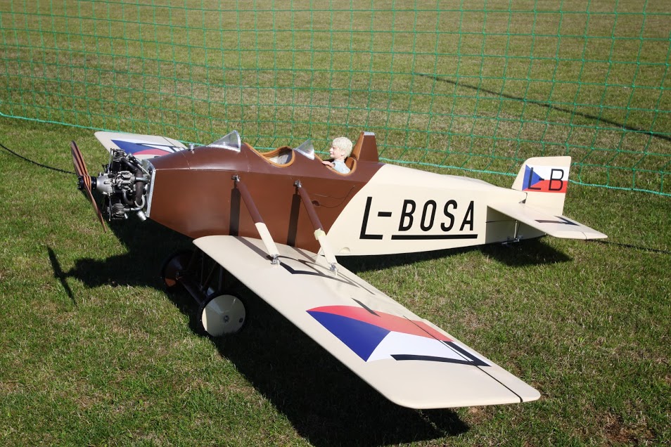

Nevím jak to je s plánkem,ale jedna je k vidění docela často:
IMG_7809.jpg [ 218.34 KiB | Zobrazeno 2942 krát ]

Bomber píše:
Potvrzuji. Nedávno jsem jí viděl lítat v Lipencích, tohle jaro nebo loňský podzim.. Je to teda macek, rozpětí přes 3m.. :)

mt_beran píše:
Děkuji za info, ten motor si ani nic menšího nezaslouží :D
Bomber píše:
Já osobně jsem ji ještě nikde neviděl, což je škoda. Pokud někdo znáte majitele, byl bych rád za kontakt.
