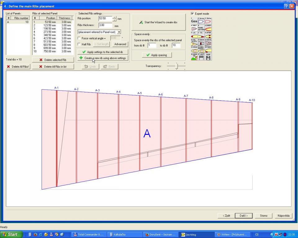

Kruci,kruci,kruci.Nekresli v DevCadu,je to zbytečný.Moje chyba.
Mě stačí jen tu stránku z knížky nějak převést do formátu .dxf a je to!
přikládám fotky jak sem postupoval u křídla EA 330sc.
V DevWingu.
Na záložce 1-General seting si jen určím skutečnou délku poloviny pravého křídla a kořenovou hloubku.
Na zál.2-Select backgound Image tady se dá vložit ten půdorys křídla v dxf a už jen zkalibrovat na délku poloviny křídla,kterou sis určil na zál.1.prostě pohodáááá.A proto mám i dole nakreslenou čáru,ke které jen kalibruji.
3-define wing platform tady je posouvám čáru náběžné hrany a určuji hloubku žebra na špici křídla.
4.Define Main Ribs tady jen určuji vzdálenost jednotlivých žeber od podélné soy.Dá se i jinak,jen první žebro nebude na 0mm ale třeba na místě bočnice trupu,v půdorysu.
5-Define airfoil tady je ta lahůdka,vybíráš si z databáze profilů a ta je zhodná s databází PROFILI 2.a ve formátu .DAT se dá rozšířit!!!!parádní věc.
JE TO UNIVERZÁLNÍ JAKO ŠVÝCARSKEJ NŮŽ!!!

A jestli se ptáš na čem to teda vázne,hmmm jsem prostě u vytržení nad širokou škálou možností,co ten DevWing může generovat a zkouším další a další srandičky.
Zrovna zkouším křídla na Avii BH-10.NACA 4415-4412

Ten pudorys nemusis mit v dxf, vzdyt to tam jde placnout jako podklad v bitmape a meritko zadat jaké chces..

Ale mě to pak slouží ke kontrole,jestli jsem ta žebra umístil správně a taky sehnat výkres v jpg,který by mi vyhovoval není snadný.Jsem š´toura.A pak můžu podklad v dxf už použít na ustavení žeber,když už je mám vygenerovaný a přidal jsem jen v autocadu k nim tlouštku.
Tenhle postup mi hodně pomáhá. :lol:
