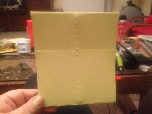

Ne že bych se úplně flákal. Učím se DevCAD, aby to kreslení nepadlo celé na ok-glidera a jde mi to fakt ztuha..
V rámci příprav mi nedávají spát tuny (1000+) nýtů a šití pod porty. Psal jsem sice, že na šití rezignuju (je jich asi odhadem 3500 jen na křídlech a výškovce), ale vrtají mi.. Nýty jsou v měřítku 1:10 - tipuju - 1-1,5 mm a kupované nalepovací nýty pro menší měřítka 1:5 jsou tedy mimo. Fólioosnova na šití kterou použil Bomber pro šití na Avii 534 je super, ale v měřítku 1:10 mi to přijde taky nerálné - potřebuji švy něco jako 0,5-1 mm x 3-4 mm..
Nejdřív jsem si vymyslel stříknout na žebra v místě portů přes šablony trochu UHU lepidla a nalepit jako šití zrnka kmínu. To by bylo stylové, když si vzpomenu na úspěch chladičových mřížek na Ca.3 z nalakovaných italských těstovin.. Nicméně lepení 3500 zrnek kmínu pinzetou mně nějak neláká, navrch to neřeší problém nýtů (pokud někdo nevíte o koření ve tvaru placičky 1 mm) :D
Pak mne napadl postup, který ještě budu muset optimalizovat (není to jestě jak bych si představoval), ale částečný úspěch se dostavil hned napoprvé - tmel nebo lepidlo pajcnuté prstem přes řadu obdélníkových nebo kulatých dírek v šabloně z krycí samolepící folie. Postup dávám do dílny, tady jen testovací první pokus..
[ 36.02 KiB | Zobrazeno 942 krát ]
