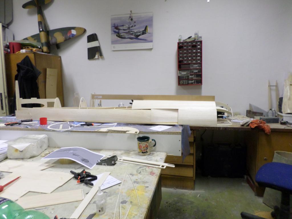

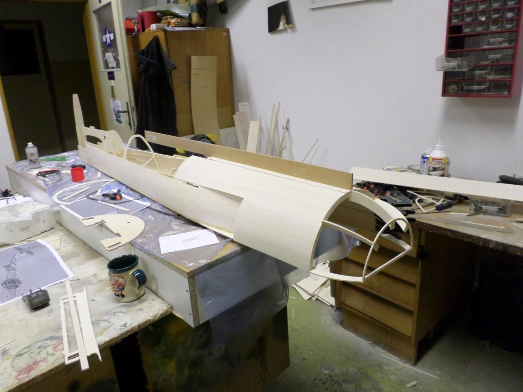

tak vcerejsi odpoledne bylo narocne na psychiku,ale s kolegou v dilne jsme to dali.2 prepazky co nepasovaly,tak uz jsou zabudovane a ja muzu z vesela dal tvorit.

doubravka píše:
Ten otvor s vyfukmi nie je nejak daleko od haubny? Mozno len klame fotka.

rc pilot jan píše:
nevim jestli klame fotka,ale odpoledne zkusim vyfotit ten vytvor prilozeny k zvetsene monografii. nechci lhat,ale myslim ze na tohle jsem koukal a sedi mi to. co mi nesedi a o tom vim a cekam az bude i spodni cast trupu tak to je konec toho kanalu,je moc dlouhej.tam jsem to vyresil trosku jinak nez bylo prvotne mysleno.prijde tam jeste jedna vrstva 3mm balzy a tim ho dostanu tam kde ma byt.
mozna bude problem v rozdilnych podkladech. :-(

Příspěvky: 209
Neviem aky profil pouzijes, ale mne NACA2415 pri koreni robil svojou vyskou problem a musel som kanal zuzovat.

rc pilot jan píše:
tak to pasuje. Zkusim sem dostat fotku

Obrázky: 9
vcera jsem toho moc neudelal.. tak aspon pro porovnani..vyfukovy kanal je dlouhy,ale o tom vim od zacatku,az budu mit i spodek trupu tak ho doladim..
