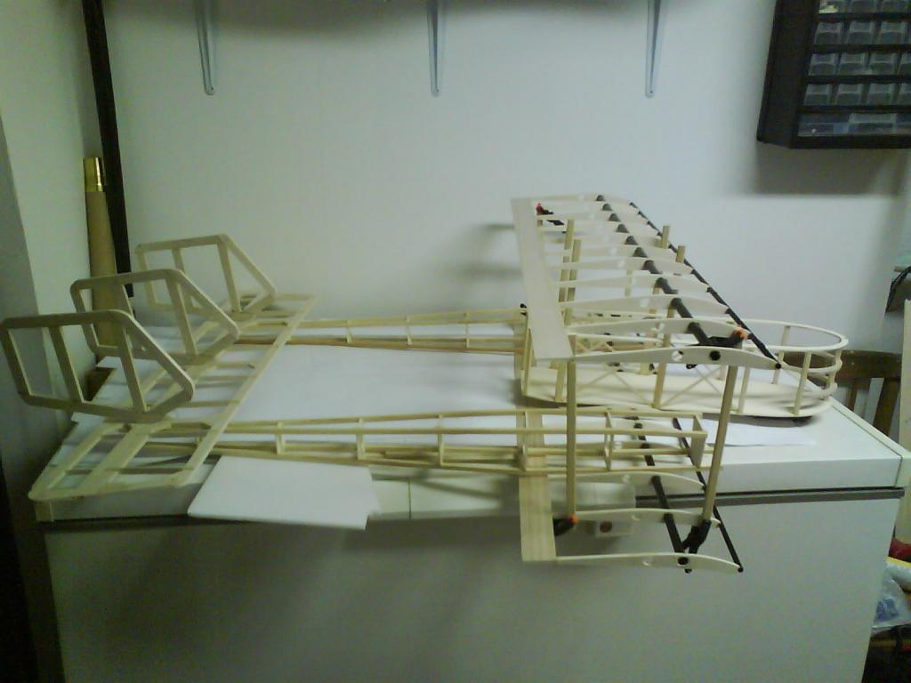

Toto som spáchal cez zimu,v lete na to nemám čas, lietam.
Je to v mierke 1 ku 10.

Ještě zkusím někoho s podobným érem, znám někoho kdo má G4 Caudron, ale taky se spíš kloním k něčemu mezi 3-4 stupněmi, těch 5-6 je fakt moc, asi dáno tím že ty éra byly v originále asi dost těžký (?). Zbytek se snad užene výškovkou..
RC pilot Jan:
Jo, díky tyhle mám. Stáhnul jsem snad všechno co vypadlo zadarmo z Google. K váze - no uvidíme, možná jsem příliš velký optimista. EPP asi potáhnu ještě tenkým japanem vycachtaným v čaji abych se zbavil struktury a získal barvu plátna.. Pod to namaluju fixou žebrování. To ještě nějakou váhu přidá. Ale divil bych se kdybych dosáhl 3 kg. Až dodělám křídlo budu chytřejší a hodím sem nějaký foto.
Michal 1PA:
Hezká klasika. Já se chtěl vyhnout klasickému žebrování neb na to nejsem dobře dílensky vybavený. To bude zajímavý jak dopadneme oba s váhou.. Tož na jaře můžeme vytvořit údernou letku ??. :D Mám připravených pár fint jako kola z O kroužků (sehnal jsem správný rozměr na přední i zadní) a figurky pilotů-střelců z kloubových plastových vojáků 1:10 kus za 1,5EUR.. 1:10 se skoro nic nedělá..

Ak tomu uhlu nastavenia krídel, dávam 4 stupne :oops:
