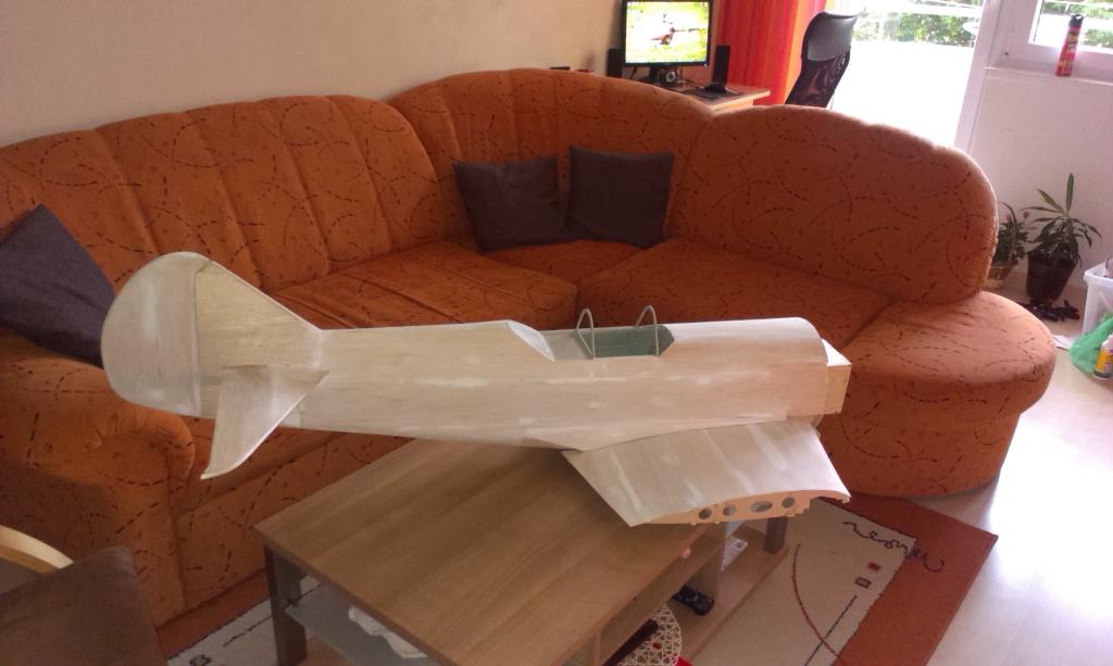

PříspěvekNapsal: ned 15.09.2013 8:00
Registrován: 14.6.2009
Příspěvky: 282
Bydliště: Zliv
Sice dlouhá pauza, ale začínám zase pomalu dělat (pasovat, brousit a řezat).
Křídla jsem nakonec rozřízl a budou dělená.

Ahoj , měl jsem kdysi lavojdu od Aircraft model , lítala super měla rozpětí 1,54m váhu 4,7 kg , do dnes ve vzduchu jedno z nejlepších modelů co jsem kdy měl díky váze , na start a přistání chtěla ale svoje , rychlost a nespěchat na páčky , pak to bylo ono.
Bohužel nemám žádnou letovou fotku jen na zemi...
Jinak pěkná práce , držím palce ať vše vyjde a dělá jen radost :wink:

Ahoj Pepo, vypadá moc pěkně a je dobře že jsi se do ní zase pustil

Díky klucí. Taky mam co dohánět. Nejdřív StanleyT28 má skoro hotovo no a pak mě doháníš ty. No a když jsem koukal na StanleyT28 MIG-3 tak to je výzva jako bejk, aby to takhle vypadalo. Horší je to s časem a obývák začíná být malej.
