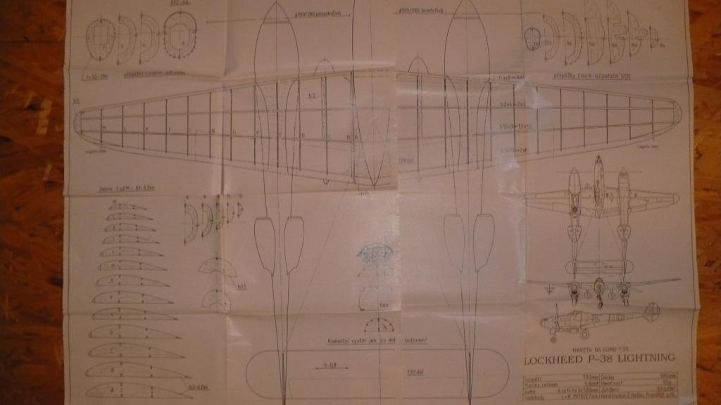

Dobrý deň,
mám doma tento plánik na P-38. Originál je to na gumový pohon ale rád by som si to prerobil na elektro. Konštrukciu a rozmery by som zachoval tak ako sú, až na pár úprav uloženia motora, RC výbavy, hlavný nosník asi uhlík, atď. Ovládané by stačili krídelká a výškovka.
No a chcel by som sa opýtať a poradiť čo ešte by bolo dobré na tom prerobiť, akú rc výbavu na to, či nezmeniť profil krídla alebo radšej si nájsť iný plánik.
ďakujem

Nechci ti brát nadšení, ALE já tu dvacetinku mám sice už jen jako statickou a vzhledem k její křehkosti si moc elektrifikaci a instalaci RC moc nedovedu představit.
Pravdou ale taky je, že jsem viděl videa i mnohem menších elektrifikovaných modelů a létaly.

Když to uděláš ultra lehoučké, tak to asi bude ok. To je plánek od Rašky, žejo? Ze starých RCModelů? Viděl bych to na nějaký 1s 180-240mAh setup, 2 serva TGY 1290P nebo lépe Spektrum 1010 (teď si nejsem jistý názvem), přijímač do dvou gramů, regly třeba YEP 7A no wire version, motory po 5g.

Bude to mít skoro 80cm; asi bych to namotoroval 2s 450mAh, 6A regly a 10g motory, serva TGY 1290P 2x křidélko, 1x výškovka, hmotnost tak do 150-180g ať to letí jako stíhačka. Profil klidně nech, nebo NACA2412/2415...
Jeden čas jsem to chtěl frézovat ale sešlo z toho.
P38 Lightning Raska.zip
(2.1 MiB) Staženo 354 x
tady to máš slušně naskenovaný, kdyby se ti to chtělo kreslit pro NC-čko... :mrgreen:

Ďakujem za podklady a rady. Keď tam použijem tie YEP 7A regulatory s 2S tak na servá budem ešte potrebovať BEC že? Možno by stačil aj nejaký doma zbastlený z LM350 napr. Motory asi tieto http://www.hobbyking.com/hobbyking/store/__5358__18_11_2000kv_Micro_Brushless_Outrunner_10g_.html alebo menšie, uvidím ako váha bude vychádzať.

Mám mnohokrát ověřené regly Turnigy 6A plush, klidně se jejich BECy dají spojit paralelně; těmi YEPy bych to nekomplikoval... :?:

Yepy nejsou komplikace, pokud použiješ serva, která umí 2s lipolek - třeba ty TGY 1290P. Osobně si myslím, že každý ušetřený gram bude znát. 2s 450 bych si nedal do přemotorovaného 80cm akrobata (se značnou plochou křídla), natož do křehkého dřevěného dvoumotoráku.
