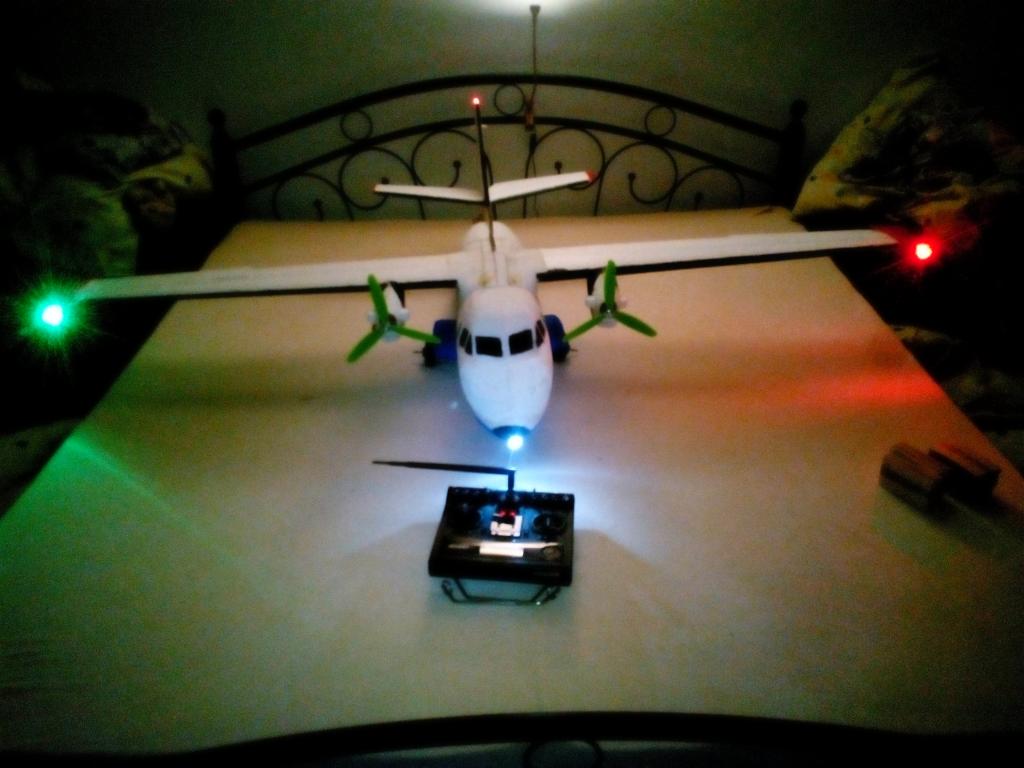

Já už mám sestaven trup křídla jěště nějaký ten sklotextil a pájení a můžu jít na zálet .Jinak návod jsem vytiskl a jěště koukal do počítače na detaily jen mi nebylo dost jasný kam přesně uložit servo směrovky a drobet jsem popletl epp přířezy křídla myslel jsem že tam má bejt jen 1 dak jsem ho rozřízl a přilepil a po nějaké době mi vypadl 2 tak znova rozříznout a přilepit Serva podvozku sem nedal doporužené ale
http://www.bighobby.cz/www-bighobby-cz/ ... Slim-4-6kg
vejdou se přesně do ráměčků a nainstaloval jsem osvětlení
http://www.hobbyking.com/hobbyking/stor ... ystem.html
a svítí to pěkně motory jsem nakonec dal doporučený 1 sem měl doma 2 koupil a 1 regl čínskej a 2 jeti 44 opto oba sem měl doma vrtule
http://www.hobbyking.com/hobbyking/stor ... 2pcs_.html
bohužel zelený protože v euroskladu jiný neměli.

dokončení a čekání na počasí

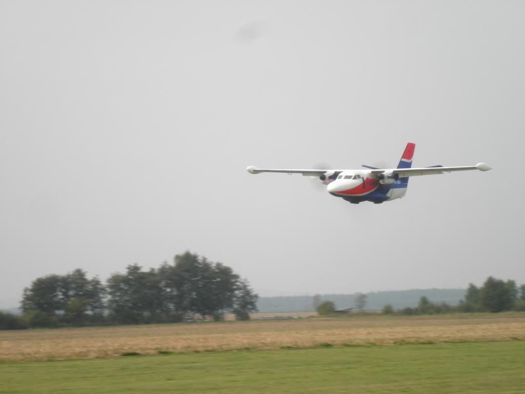

PříspěvekNapsal: pát 23.09.2016 22:08
Registrován: 15.12.2011
Příspěvky: 227
Bydliště: Unhošť
Tak jsem si take jednu postavil a dnes zaletal. Je to prima ero, stoji za to :-)
