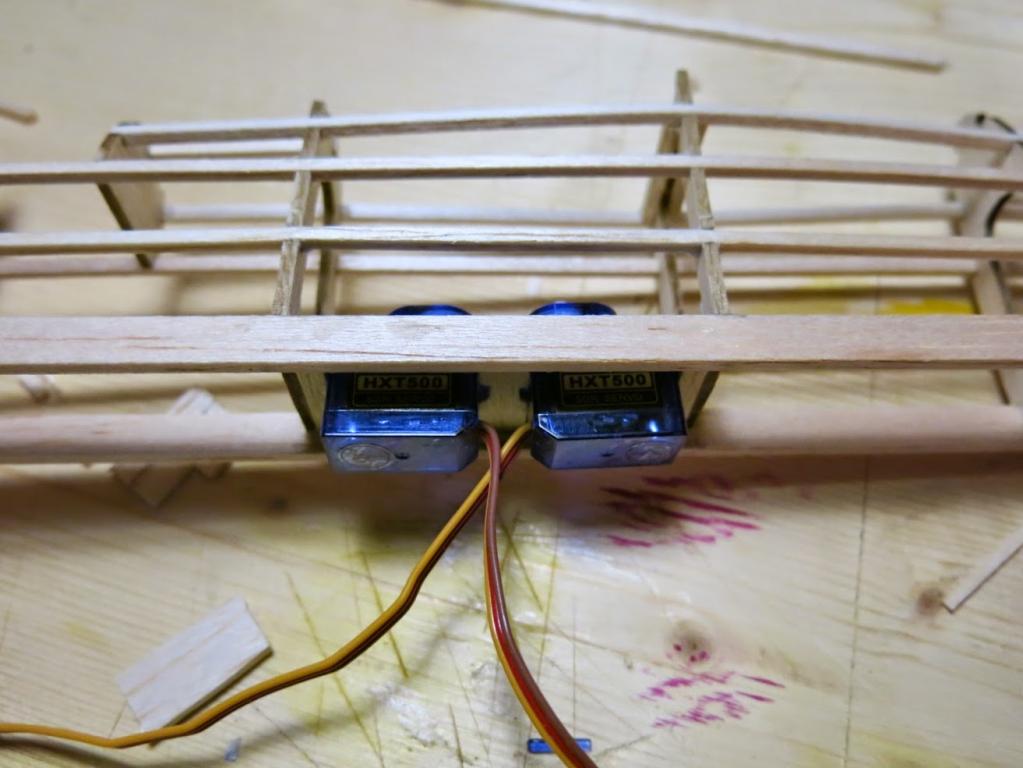

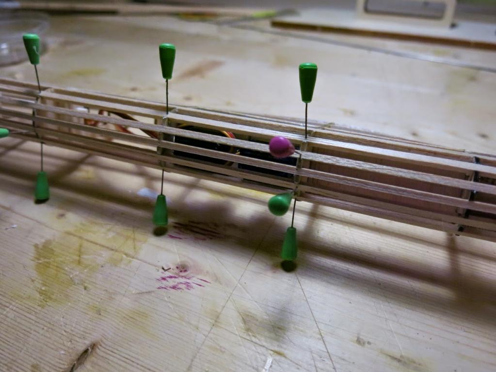

Použil jsem serva HXT500. Určitě by stačily, a byly by i vhodnější, nějaké menší, ale tyto byly aktuálně v šuplíku. Lože pro serva jsem připravil ještě před dokončení spodní části trupu. Vlastně jsem tuto část trupu dodělával s již zamontovanými servy. Ony by se daly vložit až potom, ale takto to bylo pohodlnější. Te´d je jediná vhodná chvíle i na přípravu náhonů pro SOP a VOP.

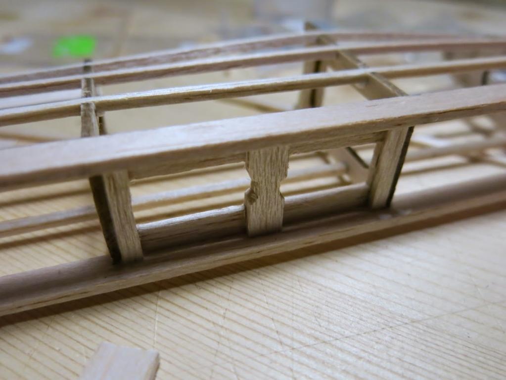

Dokončování trupu:
- lišty na spodní části trupu
- příprava uložení výškovky a křídla

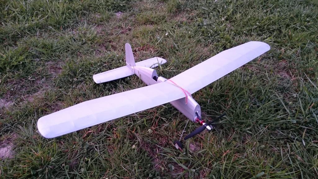

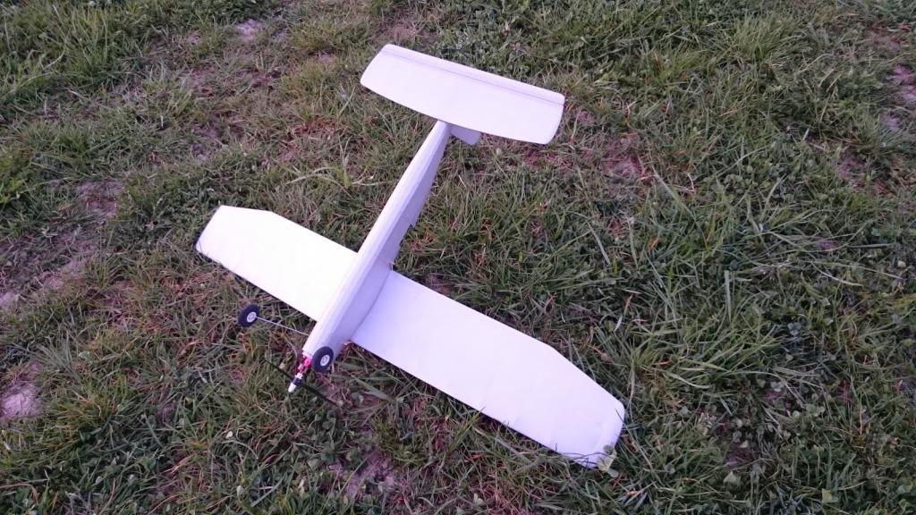

Celý model připravená k potahu...a potažený. :-) Potah je stříbrným Litespanem. Tento materiál mám moc rád, nicméně se stříbrným jsem dělal poprvé. Nebyl v tom žádný extra problém, jen se mi zdá trošku křehčí, než ostatní barvy. Trup jsem potáhl naprosto bez problémů na dvakrát - levou polovinu a následně pravou polovinu. Po kompletaci jsem zjistil, že pro úspěšné vyvážení budu létat s LiPol 500MAh. Motor je Turnigy 18-11, regulátor 6A, serva HXT500 a přijímač Spektrum AR400. Výsledná vzletová hmotnost je 150g. Kolečka jsem použil provizorně klasické mechovky, možná je ještě předělám na tu historickou klasiku. Ještě zbývá dodělat motorový "kryt" a pilotní prostor. To by mělo být z nějakého kartónu, ale zálet proběhl i tak.
Model letěl bez problémů na první pokus. Pochopitelně to není žádný plachtící přeborník, nicméně nahoru i dolů letí spořádaně a není prakticky nutné ho řídit. Pokud se s ním létá jako s motorákem, tak není problém si poletovat okolo hlavy a užívat si nízké průlety při svitu zapadajícího slunce.
