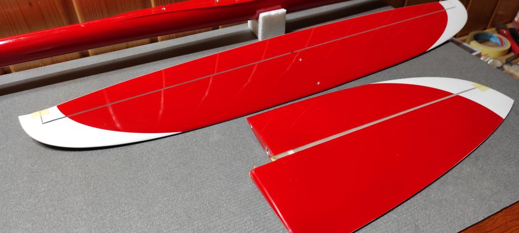

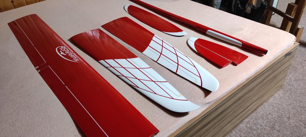

po zdařilých zákrocích našich specialistů se mohu znovu ponořit do mojí nejmilejší činnosti - realizaci a létání s těmito majestátními modely.
Jelikož jsem velmi potěšen, že mohu znovu hledět do nebe, zvolil jsem zpočátku relaxační pohodalet, model z kategorie F5J, z produkce DNZGliders p.Nadrchala.
[ 74.7 KiB | Zobrazeno 5706 krát ]
[ 75.08 KiB | Zobrazeno 5706 krát ]

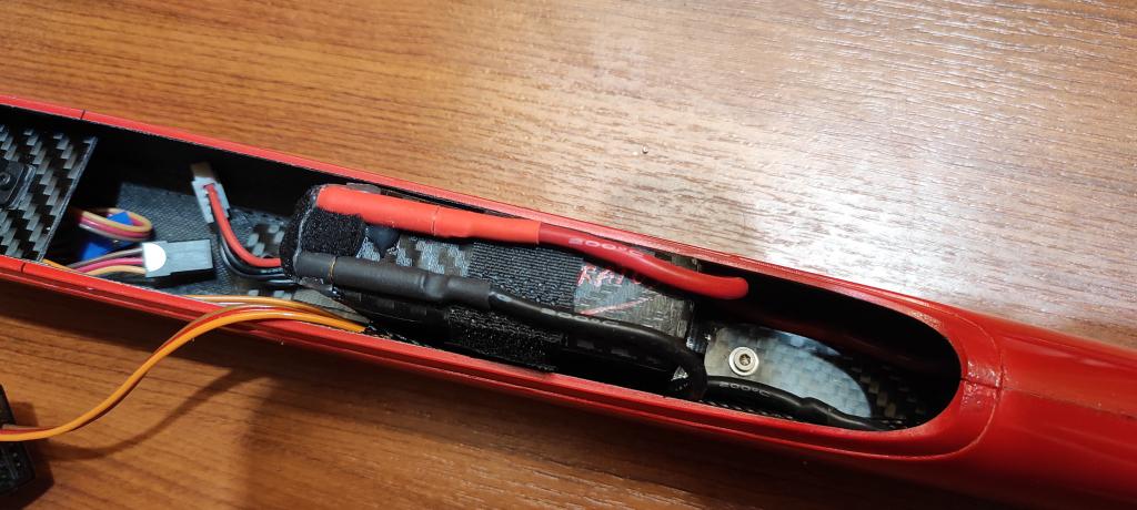

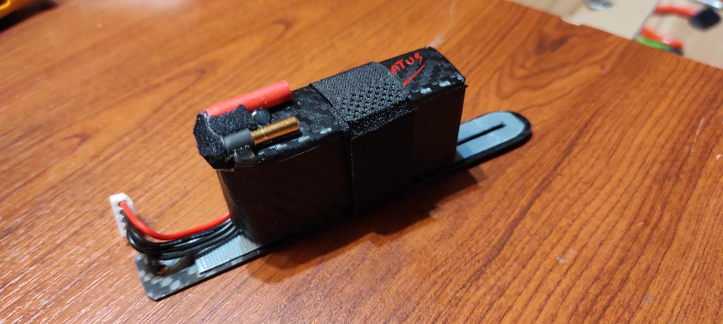

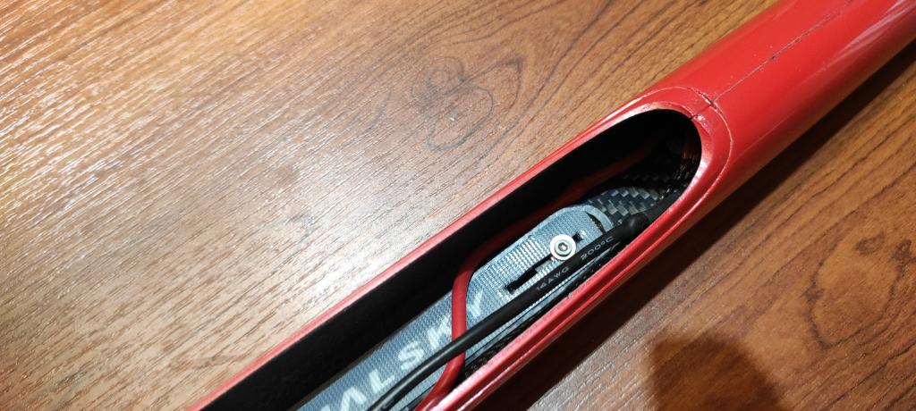

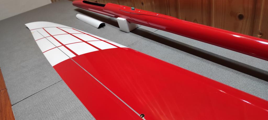

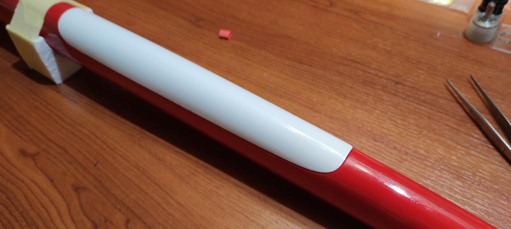

Model je velice čistě a přesně zpracován, je ve verzi Relax, a jeho hmotnost činí s kabeláží,táhly,konektory aj... necelých 1200g
[ 48.21 KiB | Zobrazeno 5706 krát ]
[ 48.32 KiB | Zobrazeno 5706 krát ]
[ 55.93 KiB | Zobrazeno 5706 krát ]
Vzhledem k tomu, že nemám žádné soutěžní ambice ani velké zkušenosti s touto kategorií, ponese se komletace, osazení a létání v duchu "Rudý mrak" očima laika :D
Příště další podrobnosti, možnosti setupu a použitého vybavení.

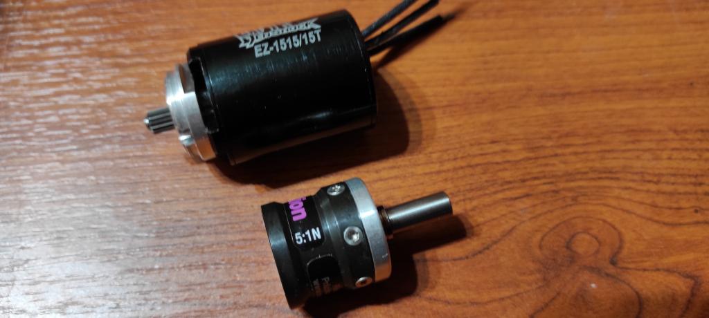

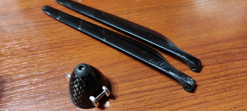

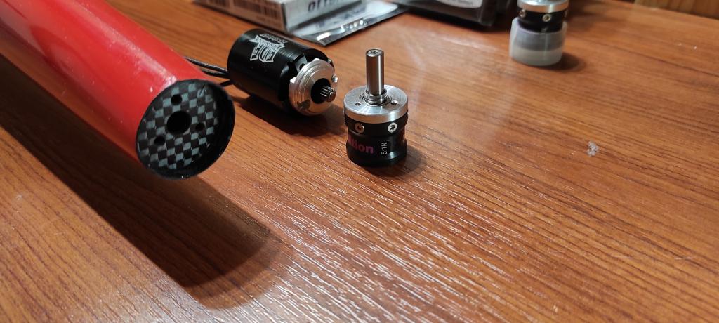

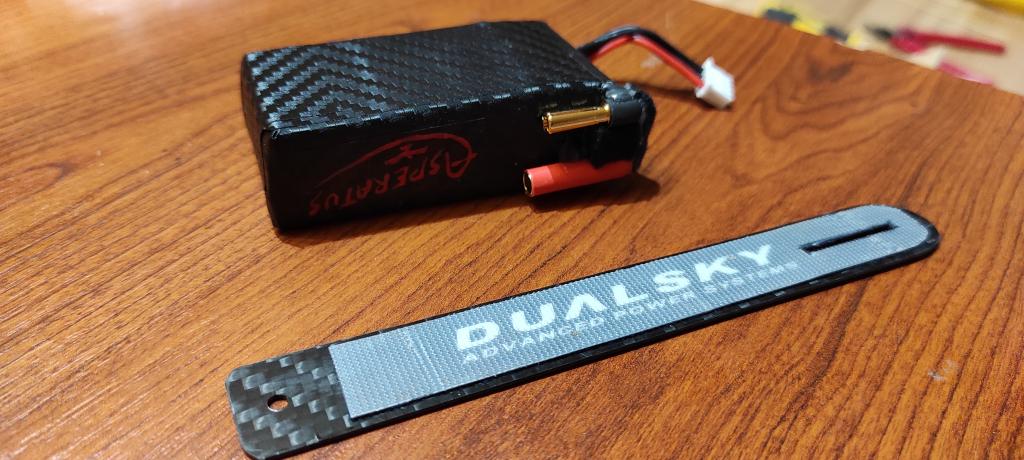

Pohon jsem zvolil osvědčený pro tyto speciály, kde nemusím moc laborovat na dimenzi výkonu... a to Reisenauer 5:1N s mototem Tenshock 1515, patnáctizávitový.
[ 77.52 KiB | Zobrazeno 5371 krát ]

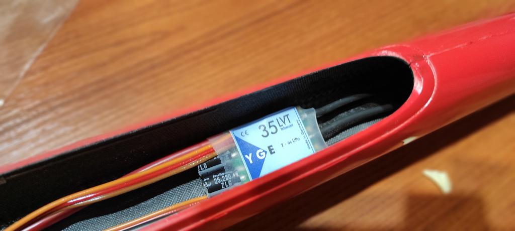

Ve spolupráci s tříčlánkem, vrtulí GM 14/7-10 by měl postačovat reglík YGE35 LVT pohodovou konfiguraci.
[ 51.65 KiB | Zobrazeno 5371 krát ]
[ 76.72 KiB | Zobrazeno 5371 krát ]
[ 45.67 KiB | Zobrazeno 5371 krát ]

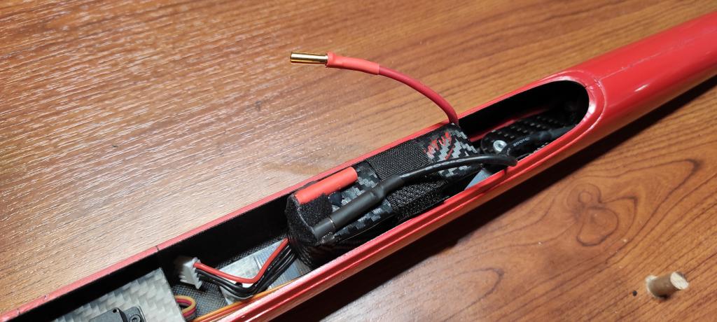

Při použití převodovek 5:1 N s ocelovým věncem můžu zkusit i výkonější motory, protože Asperatusova konstituce to dovoluje... ale vše postupně.

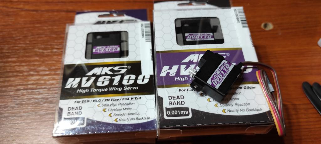

Serva ideální pro tohoto ptáka se mě jeví tříkilová MKS HV6110 pro křídla a MKSHV6100 pro kormidla

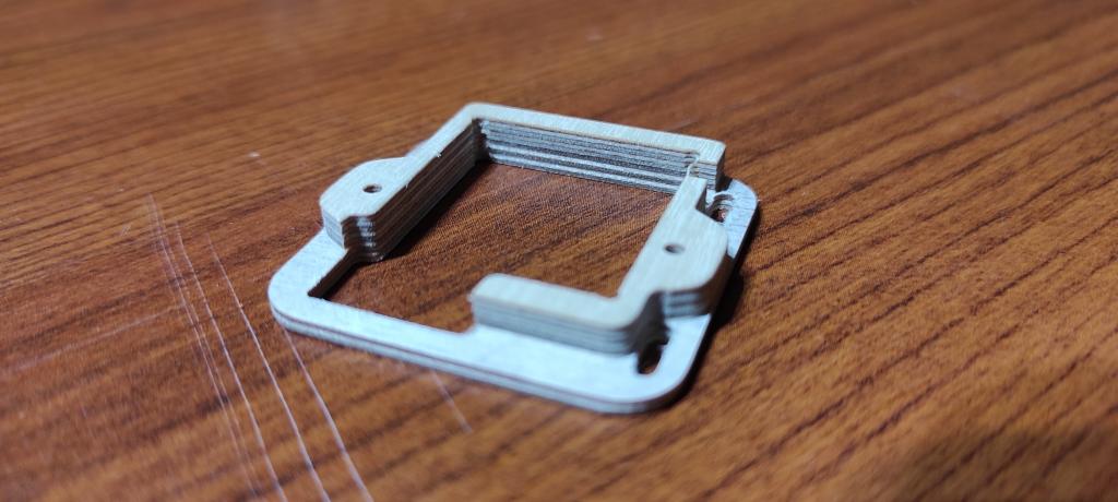

Původně jsem chtěl pro ně udělat uhlíkový frame, ale Hořejšího frézaři udělali z mnohavrstvé epoxidové překližky nádherný rám, kterýmu dám jen základnu z tenkýho uhlíku aby se nám kompozit moc nevlnil..

Malá poznámka - MKS6100 jsou v F5J opravdu dobrá na ocasky a křidélka, ale na klapky je to hodně na hraně. Částečně i silou, ale hlavně rizikem očesání při tvrdém přistání, převody se mění docela často.
Ve výsledku se tahle serva na klapky užívají spíš jen u light a ultralight verzí, pro běžné hmotnosti se ale berou větší serva, třeba KST X10 mini ( https://horejsi.cz/Pages/DetailProdukt. ... cislo=3247 ).
Jo a na okraj - pokud bys fakt chtěl na klapky 10g serva, tak bych řekl, že levnější alternativa MKS od BlueBird (BMS-125VW) jsou robustnější a vydrží více. MKS jsou o něco lepší kvalitou ve smyslu přesnosti atd., to ano, ale skutečně bych řekl, že BlueBird je odolnější (má i větší průměr hřídele a tak), což je zrovna u klapek dost důležité.

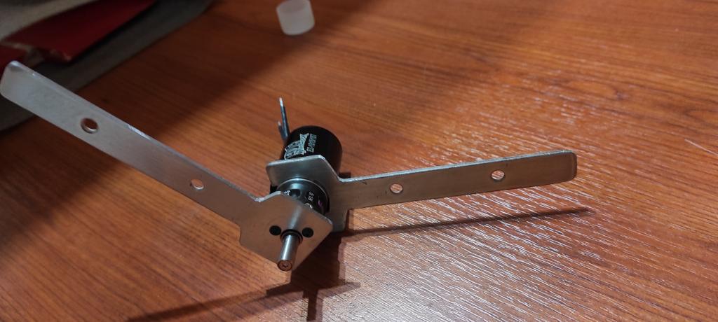

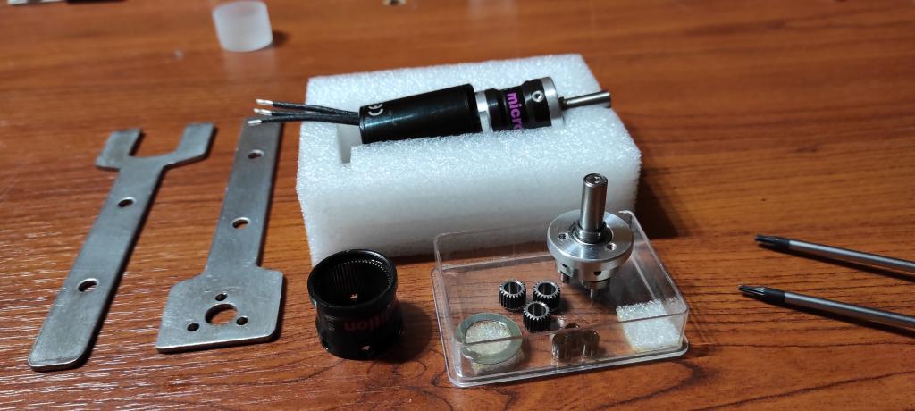

Jelikož jsem ještě tento typ převodovky nepoužíval, podrobuji tento "zázrak moderního strojírenství" osobní důkladné analýze.

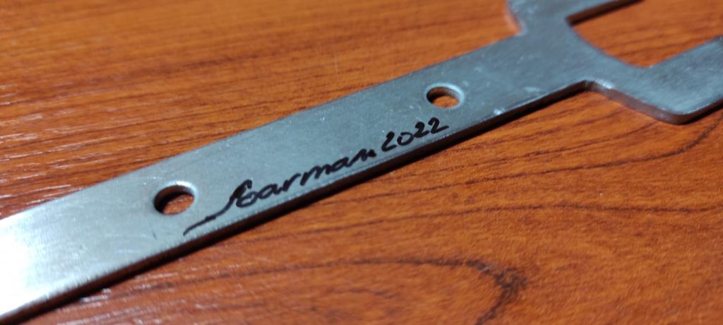

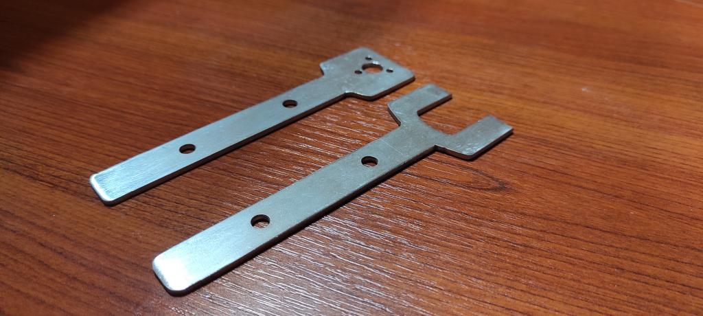

Z důvodů nedostupnosti Reisenauerových speciálních klíčů na montáž, jsem si z tvrzeného 2mm plechu vysochal vlastní originál - Soarmanovy montajzny :arrow:
[ 53.87 KiB | Zobrazeno 4449 krát ]
[ 73.22 KiB | Zobrazeno 4449 krát ]
A hned odzkoušel funkčnost dotahování a povolování na přírubu
[ 64.12 KiB | Zobrazeno 4449 krát ]
Jelikož tady byla o tomto produktu už poměrně vědecká diskuse, omezím se na čistě uživatelské postřehy vesnického plachtaře.
Druhý kousek jsem použil na seznámení se s rozborkou pro servisní zásahy a výměnu komponentů po amortizaci..včetně stažení hřídele a výměny ložisek z hlavní vrchní příruby, až doladím přípravek.

MKS 6100 na brzdy urcite NE.
Jeste jeden problem:
Pokud se otevrou dostatecne rychle a na rychlosti a nad zemi, serva brzd to nedaji. Namixovane servo vyskovky s tim ovsem problem nema a nasleduje obraceny ctvrpremet kolmo do zeme.
Videl jsem to.
Pak jsem overil sam ve vysce a rychlost potlaceni mne az lekla, i kdyz jsem ji cekal.
Staci KST X10 mini.

Jj..taky mě to tak nějak začlo docházet...
Ikdyž, akorát jsem žil ve vědomí, že takový lehoušek ten brzdný odpor na 3kilové převody při slušném zacházení nebude hrotit :)
Pravda, v těch starších Storkách byly myslím Futaby S3102, které drží na 6V cca 4 a půl kila. Ale Storky co jsem vlastnil byly váhově taky jinde než Asperatus..
Takže odhaduju, že těch přibližných 5 kilo v kovu by neměl být už problém.
KST10x mini je standard, který by asi neublížil a skutečnost, že nějaký ten gram mi klidný spánek neruší, by pro ně nasvědčovalo.
Jsem poslední dobou ulítlej na MKS a rupie za ně nelituju..od KST apod. se už moc cenou stejnak nedistancujou..
HV6120 už jsou o level výš...

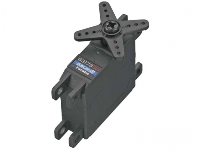

Uvažoval jsem i o těhle futabách..
[ 101.38 KiB | Zobrazeno 4177 krát ]
Něco jsem tady o těchto modelech už načet, ale příliš silná serva v nich nefigurují..
Do těžších a svižnějších brousků jsem si jistej, ale tihle termičtí ptáci, kteří jsou schopni ve čtyřech metrech nevážit ani dvě kila.. a vůbec v týhle F5J jsou pro mě něktré zákonitosti nová španelská :)..

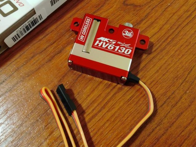

Takže typ a velikost 10x mini...
..a co je prakticky na chlup identické v rozměrech, rychlosti, hmotnosti i v momentu... a navíc tak krásné?
No přeci jedno z mých nejoblíbenějších... HV6130
[ 123.38 KiB | Zobrazeno 3937 krát ]
A MKS rodinka zůstane pohromadě :D

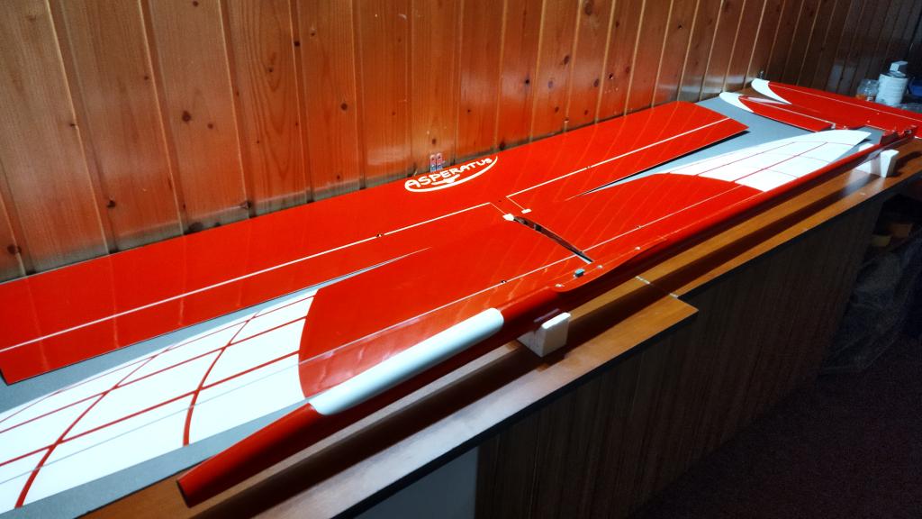

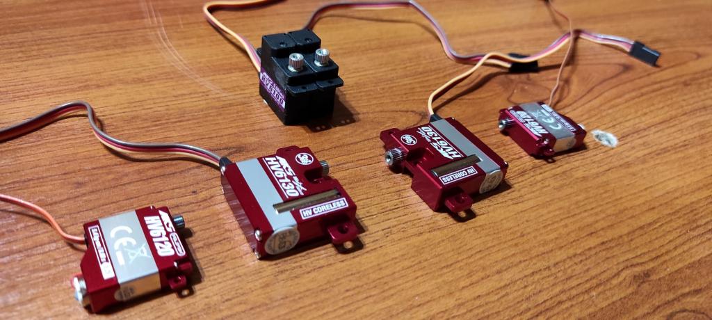

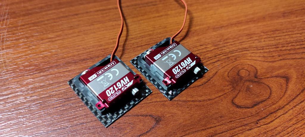

Takže...ještě malé update mks rodinky pro křídla.
Nakonec jsem zvolil tuto sestavu, pro dostatečnou dimenzi momentu, dobrý pocit spolehlivosti..a nakonec,..jdou mu k pleti..teda Asperátusu :D
[ 81.6 KiB | Zobrazeno 3789 krát ]
Myslím, že mám všechny náležitosti a můžem se pustit do kompletace křídel..
[ 90.93 KiB | Zobrazeno 3789 krát ]
