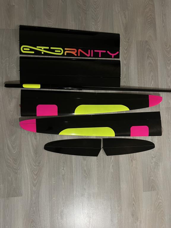

Mam tu dalsi dil serialu Eternity F5J - tentokrat muj novy Light kousek. Musim trosku pohnout s osazenim na dalsi zavody, takze zatim jen telegraficky:
Usi: 263gr
Stredy: 388gr
Motyl: 44gr
Spojka: 32gr
Trup: 142gr
Spojky usi: 18gr
Tahla k motylu: uhlikove (trubicky) 6gr
Motor bude kryta mala obezka na 3S (550mah - 650mah). Serva v kridle komplet KST X08H plus a v trupu KST A08. Regulator osvedceny YGE 35 LVT. U vyskomeru jsem presel na Gliderkeeper (suprove je automaticke mereni casu, ktere sedi s oficialnim merenim casomerice na realnych stopkach) - Gliderkeeper sam detekuje start a pristani, ma v sobe akcelerometry a dokaze okamzik pristani merit hodne presne (pokud clovek zvoli spravnou orientaci vyskomeru ve firmware) :)
Vzhled kridla je ciste ucelny. Co nejmene barvy, ale aby to bylo pri navratech proti sobe videt :)
btw: ten napis se povedl suprove - a to je strikany pouze 2 barvama.

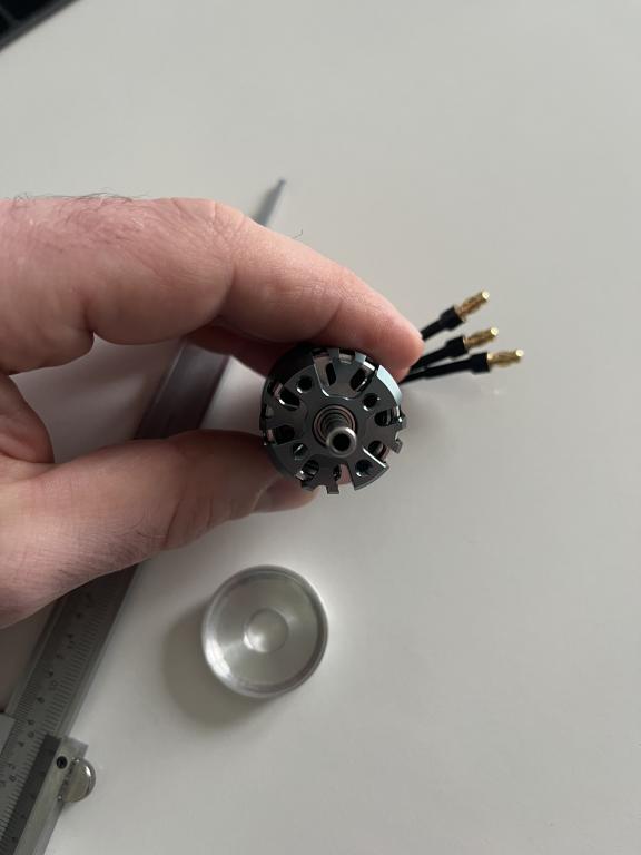

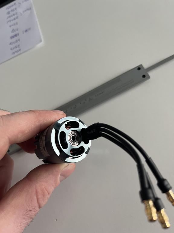

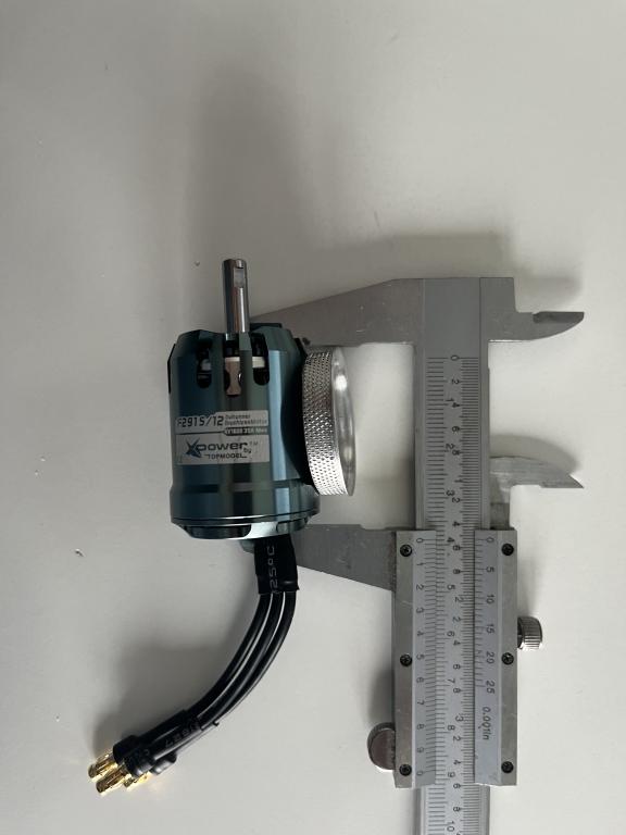

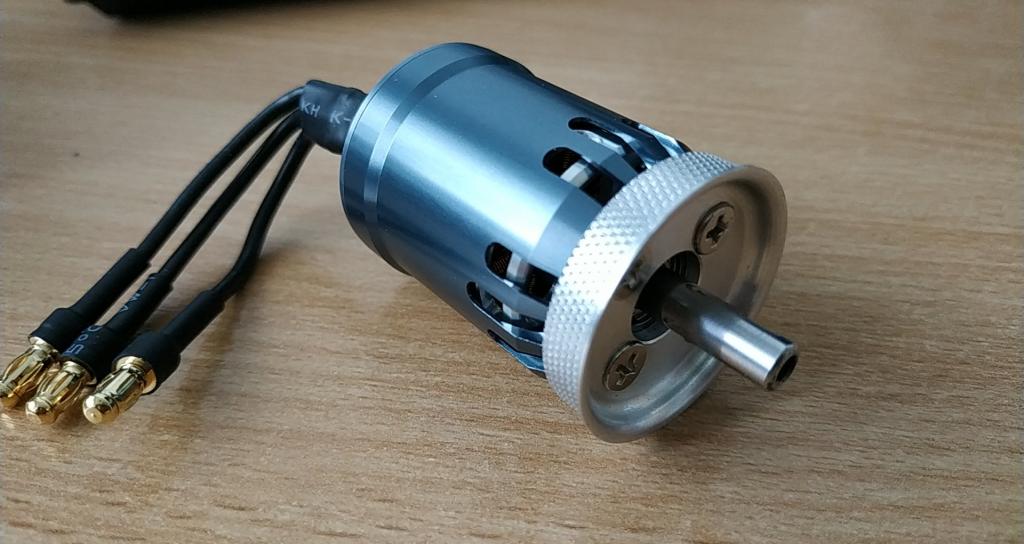

Mam zalepene ramecky, tak nez se pustim na trup, tak male info k motoru. Kryta obezka Xpower 2915/12 - obezka zasazena do vyfrezovaneho tela, kdy kabely vedou zadnim celem ven. Hridel je 5mm duta (uvidime jeji vydrz na zavodech). Hridel prochazim celym telem motoru a vpredu i vzadu je v lozisku. Motor vazi pouhych 75g (vcetne pouzdra). Do trupu je to tak tak, ale diky tomu, ze se obezka toci uvnitr pouzdra, tak to vubec nicemu nevadi.
Michal Vagner (vyrobce Minicorada) vtipne poznamenal, ze takove motory daval do Minicorada (150cm) a dneska se davaji do 4m F5J :D
Jiste by takto sly zapouzdrit i dalsi obezky - vlastne na tom nic neni a vyfrezovat telo se dneska da i domacich podminkach.
btw: Ve 100" Element 2540 (dneska Hawk 25) mam sunnysky v3 a vykonu to ma az az. Zvazuji, ze bych na test jednu objednal a zkusil to v Light.

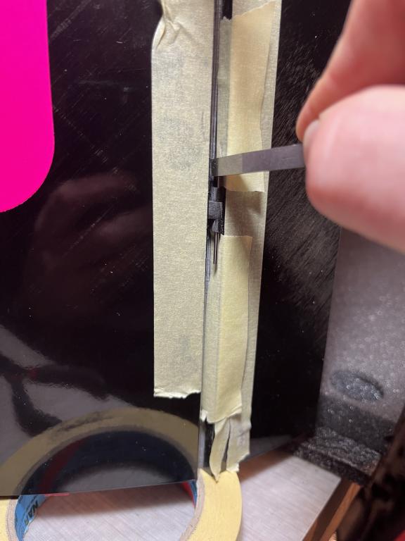

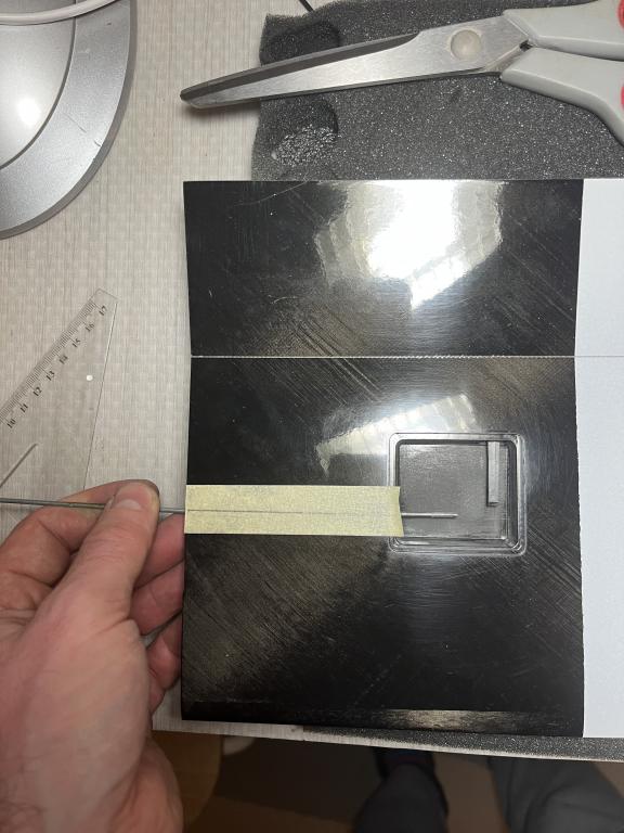

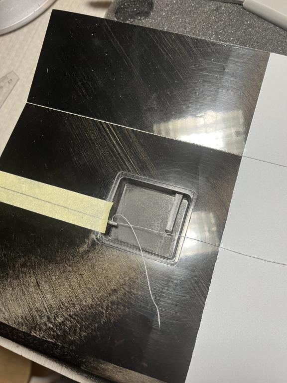

Do servo sachty v uchu je potreba udelat prostup od korene ucha (od konektoru). Uvnitr diry na konektor je potreba odfrezovat trosku uhliku (co tam zustane z formy). Mala frezka v dremelu pomuze nahrubo udelat potrebny otvor a pak na zacisteni pouzivam maly plochy diamantovy pilnicek. Doporucuju pak nasadit na stredu spojku + protikus konektoru a zkusit zasunout do ucha. Pro napajene kabely na konektoru je potreba trochu mista navic a pred zalepenim je lepsi to "na sucho" vyzkouset.
Jelikoz je kridlo solid-core (tzn. plne peny), je pak potreba jeste udelat kanalek na servokabel. Pouzivam tenky drat se zavitem na jedne strane, kterym jadro lehkym otacenim propichnu az do sachty na servo. Abych se trefil, vyznacim si na papirove pasce na kridle, kudy kanalek povede, at mam kontrolu, ze jde drat rovne. Predtim je jete potreba odfrezovat na boku sachty malou diru pro vstup kabelu do sachty (sachta ma vsechny bocnice z uhliku (jiz z formy z vyroby).
Po prostrceni dratu az do sachty na jeho konec navazu nit a drat vytahnu. Na provazek pak navazu servokabel a protahnu kridlem.
Pred osazenim serva do sachty je lepsi vyndat tahlo ke klapce/kridelku. Usnadim si tim jak obrousenim sachty (pred lepeni ramecku je potreba povrch zdrsnit brusnym papirem), tak samotne usazeni serva v ramecku/nasazeni paky na servo. Je to trosku o zrucnosti. Abych si neposkrabal kridlo, zamaskuji povrch papirovou paskou, pak postavim kridlo na korenove zebro a osicku v zavesu vytlacim jinou/nahradni osickou uchycenou v tenkych plochych klestickach.
