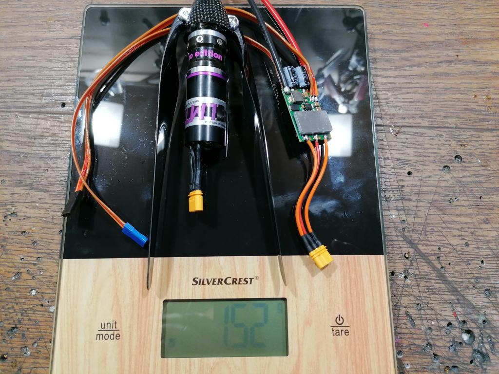

Já tam budu dávat tenhle pohon.
(viz fotka). Je to Lehner 1020-D13 +Reisenauer 5:1+YGE35LVT+Spec 30mm kužel.
Serva uvažuji Xact od Frsky (umí S-Bus)
Ale vše záleží na konečné ceně za skořepinu modelu.

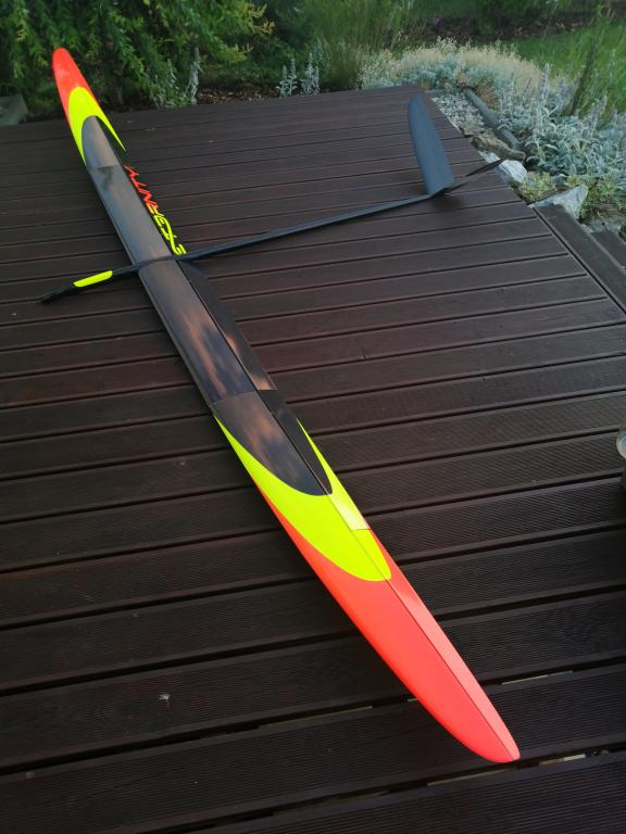

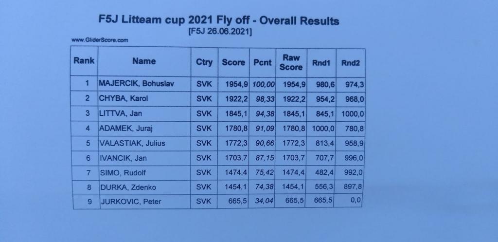

Tak toto je jiz s Eternity.
Gratulace!!!

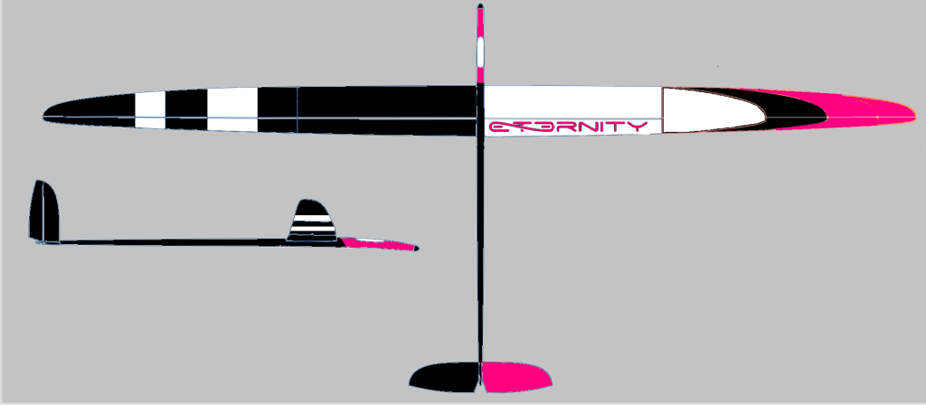

Tak Eternity jsem objednal a zacinam davat dohromady vybaveni.
Barevna varianta se mi nejvic libila ta na obrazku.

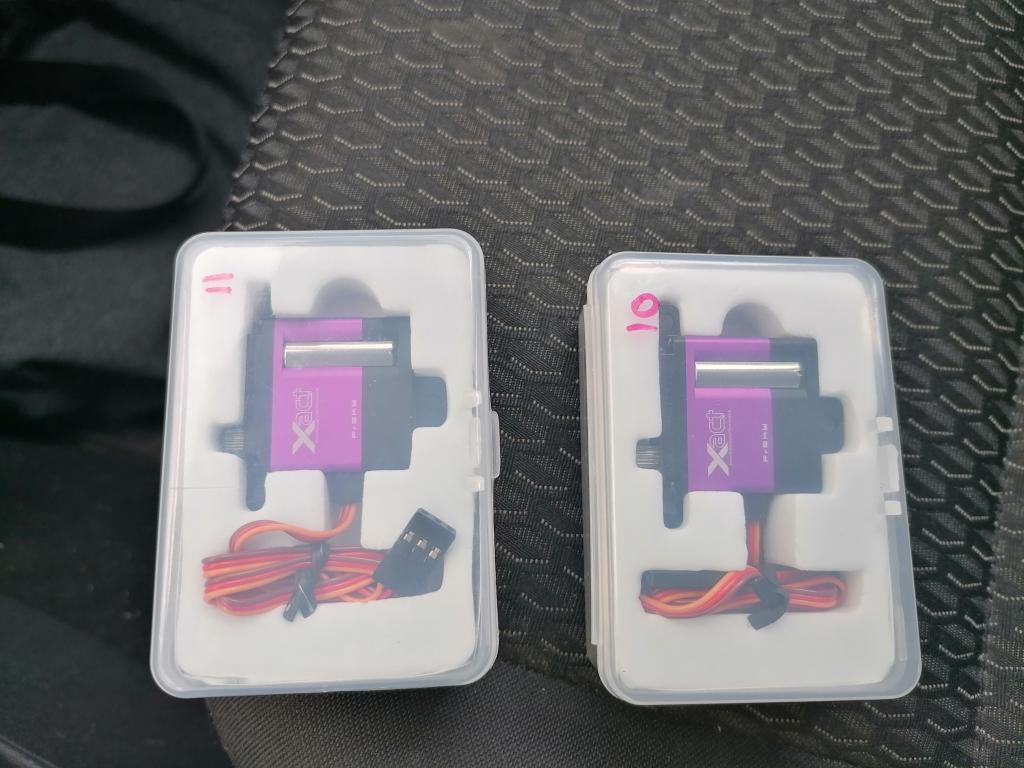

Serva budou od Frsky. A to hlavne pro moznost chodu na Sbus sbernici.
Dva kousky na test jiz dorazily od rcstudia. Vic o servech pozdeji.

Bude to LDS. Ramecky na Xacty maji v englandu. (na LDS)
Jinak ano, objednal jsem performance verzi. Pro mne a me letani ideal.
Serva chodi fantasticky... Tichounky, presny chod, zadny jitter. Proste, parada.

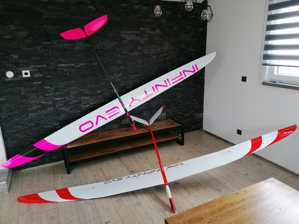

Na fialove Infinity uz mam taky LDS a musim uznat, je to super.
Na cervene jsou jeste mosazne packy, ale objednal jsem nova kridla a ty uz budou taky LDS.

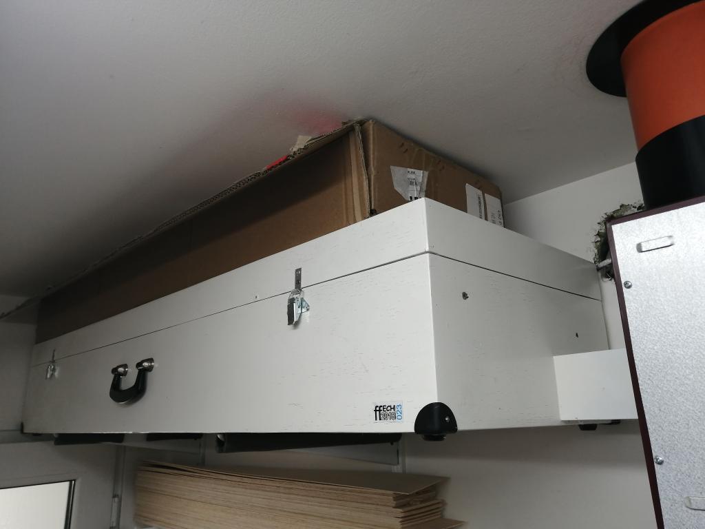

Mě ze všeho nejvíc dostala neuvěřitelná skladnost! Nikdy jsem tento "parametr" vůbec neřešil, ale když si teď vzpomenu na kolika dovolených jsem koukal z hotelu na nějaký útes, nebo kopec, nebo přímo po cestě potkal modelářské letiště a neměl u sebe letadlo, protože se už nevlezlo a teď mám 4m F5j použitelné i na svahu, které jde ve vhodné krabici hodit za okno osobního auta, tak je to masakr! Toto je vlastnost, kterou nakonec ocení obrovské množství lidí a budou k ní přihlížet při výběru modelu. Sestavit to jde během asi minuty a bez potřeby jakéhokoliv šroubováku nebo imbusů! Hned jak se vrátím z dovolené jdu osazovat a už se na to moc těším!
Model je verze Performance (biaxiál 40g/m2) a je to třetí vyrobený model. Serva budou osvědčená klasika KST X08, KST X08 Plus, KST X10mini, náhony samozřejmě IDS Servorahmen.de. Pohon buď volný Reisenauer/tenshock Viper, GM competition line 13x10, Castle Edge 50Lite a nebo konečně vyzkouším zakrytou oběžku Topmodel Xpower zvětšenou 100g variantu windy, jen není vhodná vrtule z řady competition line.
Model je složen v papírové krabici nad bílou bednou na volné modely F1A a má asi tak třetinový objem!!
