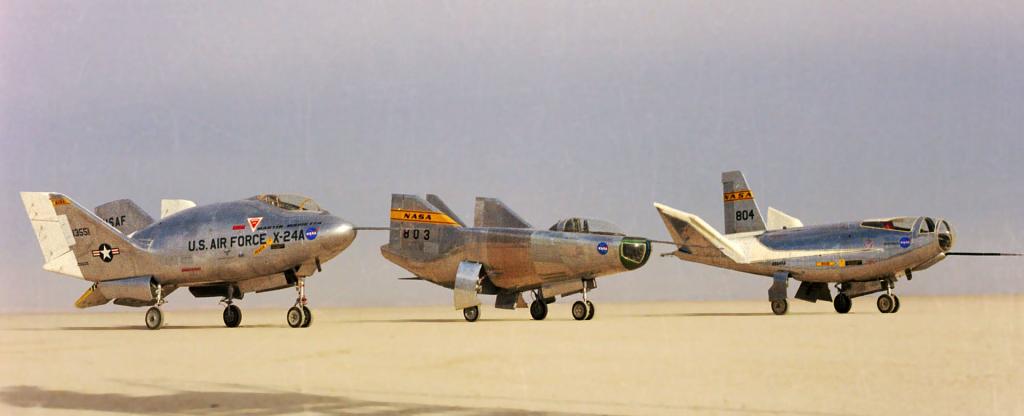

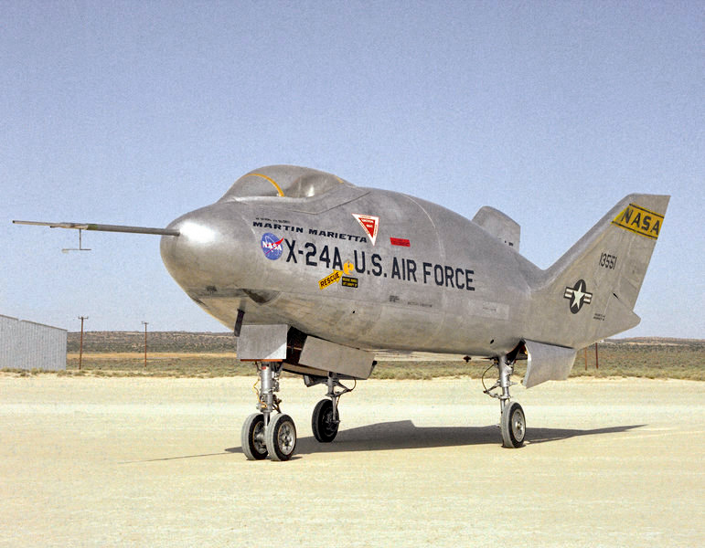

A co takhle se zbavit křídel a vše nechat jen na trup. :roll: Právě křídlo přece nejvíc přispívá k aerodynamickému odporu, tak proč se ho nezbavit? :wink:
Pokusy byly. Například X-24A
[ 197.49 KiB | Zobrazeno 1333 krát ]
či jiné bezkřídlé létající trupy, zde na fotce X-24A, M2-F3 a HL-10
[ 35.32 KiB | Zobrazeno 1333 krát ]
Ale jak říká Jára Cimrman :lol: :
DJC píše:
Nekdo musí prozkoumat slepou uličku lidského poznání a říci: "Tudy né, přátelé!"
:mrgreen:
