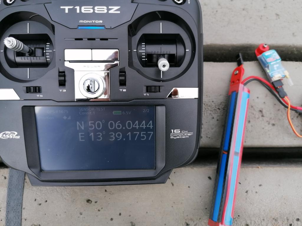

Tak zkousim GPS3 logger na jinem radiu... A tuhle adresu se mi nedari na planete najit.

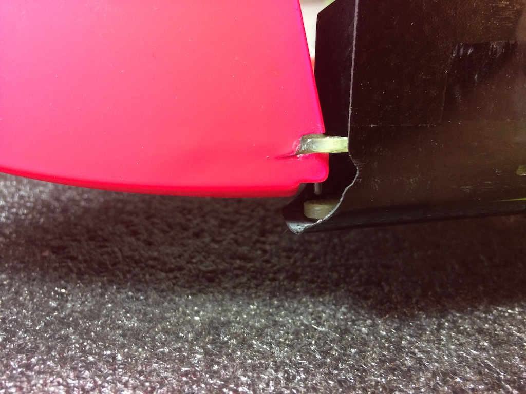

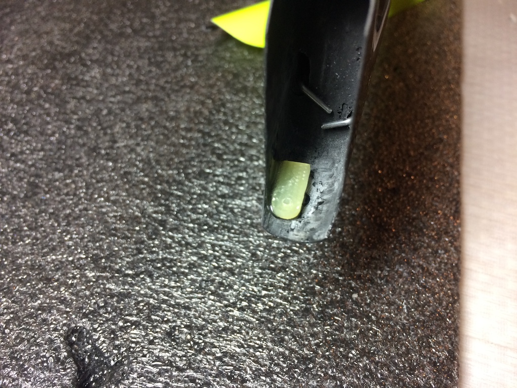

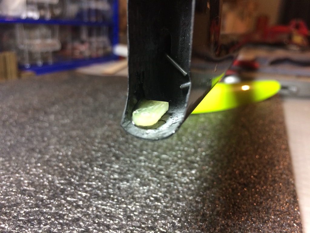

Podpora pro osicku SOP zalepena. Nic moc na tom neni. Osicka uz byla zalepena v SOP. Jeji protikus (ze se sklotextitu) jsem opet lehce zdrsnil a dirku jsem zvetsil presne na prumer osicky. A taky jsem ze strany, kde bude bocnice trupu, lehce srazil hranu.
Rozmichal jsem trosku 30 min epoxy se sekanou bavlnou (bavlny jen trosku, aby to aspon trosicku teklo). Na trup jsem nasadil vyskovku, prisrouboval, na osicku v SOP jsem nasadil podperu a nasadil na VOP. V trupu jsem si oznacil, kde bude podpera zalepena (staci +/-). Smerovku jsem sundal, nanesl epoxy do trupu na misto, kde bude podpera. A ted dulezita vec - opet jsem nasadil podperu na osicku ve smerovce a osicku + dirku na podpere jsem namazal pastou na parkety (jako separator). Tim jsem si zajistil, ze si osicku nezalepim k podpore v trupu a bude to bezproblemove rozebratelne :)
Stacilo pak jen nasadit smerovku na trup, pritahnout zespot sroubkem a sroubovackem jsem lehce srovnal podporu v trupu, aby bylo vse +/_ rovne.
A pak uz jen cekal, az vse vytvrdne. Podarilo se skvele, nasadit smerovku a pri tom se trefit do podpory neni vubec zadny problem - vzdy na prvni dobrou.

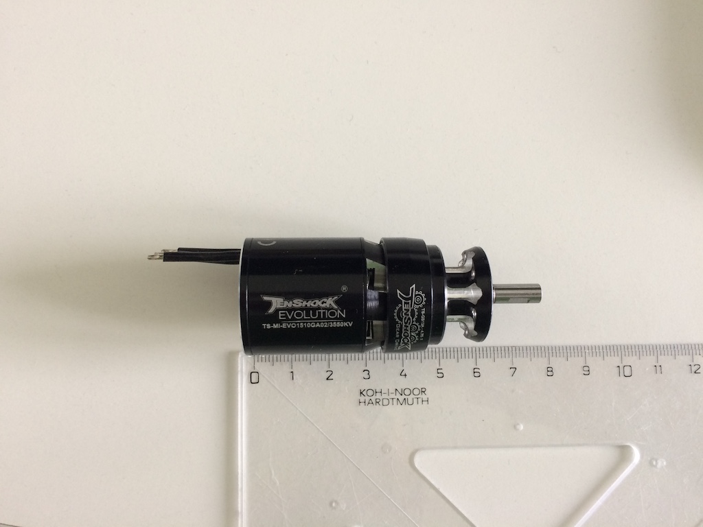

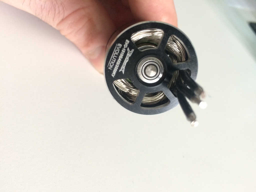

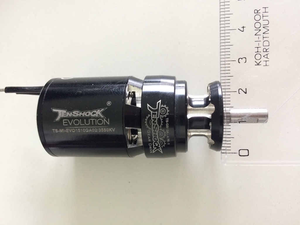

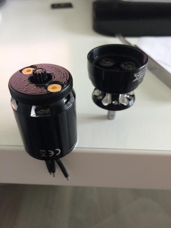

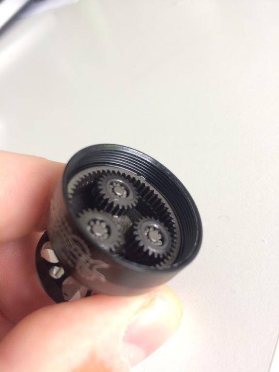

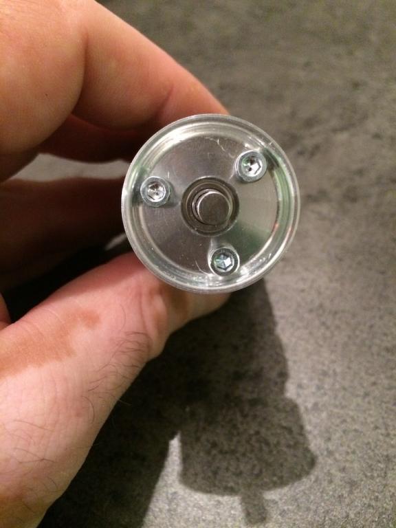

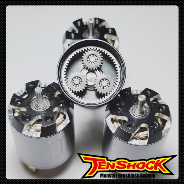

Puvodne jsem uvazoval pro pohon Tenshock 1515-15T s reisenauerem. Ale nejsou. Slovo dalo slovo a Bohous (pro neznale vyrobce Infinity) mi poslal novy Tenshock Evolution 1510 (muj s KV 3550) s prevodovkou od Tenshocku. Puvodne chtel pohon testovat sam.
Motor i prevodovka jsou novinky. Nejaka technicka data se daji najit na webu Tenshocku. Muj kousek vychazi vahove (motor + prevodovka) na 106,8g. Motor ma kratkoucke kabely bez konektoru (ty jsou prilozene v krabicce). Oproti reisenaueru ma hridel prevodovky 5mm.

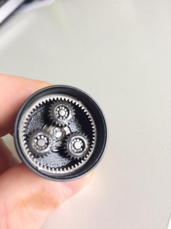

Jak je videt z fotky, uvnitr jsou satelity na jehlovych loziskach (kazdy satelit jich ma 10ks - musi byt hrozna prace to tam davat zpet po rozsypani :)
Prevodovka chodi krasne tisse a plynule, rekl bych ze lehceji nez novy reisenauer. Uvidime, co to bude delat za letu.
Btw: Bohous prilozil i novou motorovou prepazku s predvrtanyma dirama pro reisenauera a 2 dirama pro novy tenshock (to bude chtit ale asi jeste 1 diru pridat).
Nooo, 20.6. mam zavody, tak to abych s tim pohnul a aspon neco s tim do te doby naletal :D

Ten motor je nádhernej..,prý to má postříbřený drát vinutí.
Blbé je,ta hřídel 5mm (mám zásobu kuželů na 6mm hřídel :-) :-)
No osobně si myslím,že pro výkony okolo 500W je vcelku u zadnice co do F5J dáš. Rozdíl učinnosti je tak poměrně malý a i kdyby byl 10% ..kdo to je schopen reálně ,bez měření poznat??? Že?? :-) :-)

Nevim jestli je to postribrene, ale min. stribrne to vypada :) Co se tyka kuzelu, tak u GM je to jen o vymene klestiny.

Mělo by to být postříbřené..už to nějaký čas sleduji.
(Viz leták )

No, ta převodovka by minimálně v jedné věci mohla být lepší a to je uložení hřídele. Ale z fotky to není vidět. Pochopil jsem dobře, ze jedno ložisko je úplně vpředu a druhé úplně vzadu, aby byla ložiska od sebe co nejdál? Reisenauer je totiž má prakticky u sebe a to není nejlepší řešení.
 Předmět příspěvku: Re: Infinity Evo F5J
PříspěvekNapsal: úte 09.06.2020 16:12
Registrován: 3.5.2009
Příspěvky: 1114
Bydliště: Sedlcany
Vypada to tak - jedno lozisko je na vystupu hridele a dalsi je z druhe strany prevodovky (pod satelitama). Satelity jsem ale nevyndaval, tak ti neudelam detailni fotku :)

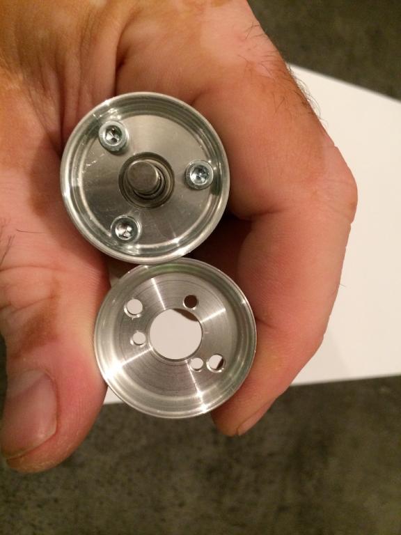

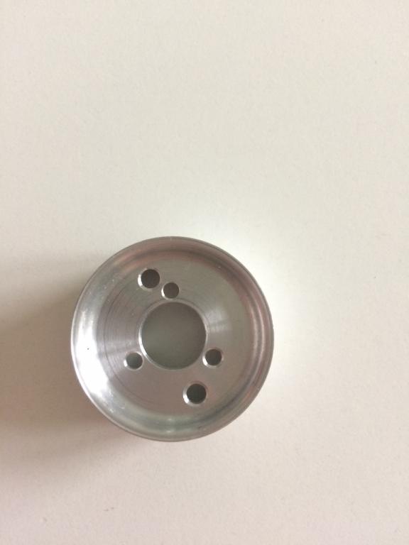

Nedalo mi to a na puvodni (nenavrtanou) prepazku jsem si vyvrtal 3 diry pro upevneni noveho Tenshocku. Udelal jsem si takovy jednoduchy pripravek na 3D tiskarne, ktery se do motorove prepazky zacvakne a podle mensich direk se naznaci mista vyvrtani direk. Jak je videt z vysledne fotky - podarilo se.
Pokud bych casem chtel (jako ze doufam ze nebudu chtit a nebudu mit ani duvod) prejit na reisenauer, tak na prepazce bude misto pro pripadne vyvrtani 3 der pro nej - vejde se to tam bezproblemove.
Poznámka: Pripravky pro vrtani. Mensi diry pro pripravu/oznaceni der a podle vetsich jsem to vyvrtal.

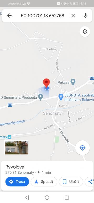

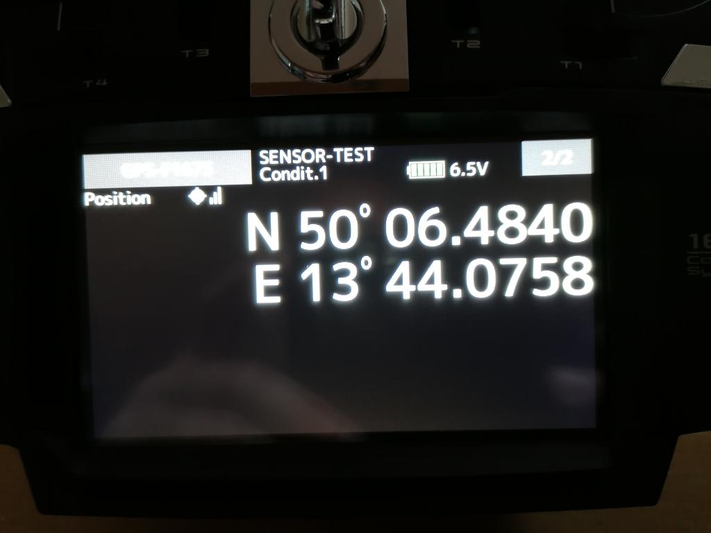

Tak progres v léčení GPS3 Loggeru od SM modelbau je roven nule.
Po komunikaci s p Merzem ,kdy se mi snažil vnutit,že Futaba blbě počítá ze souřadnic vzdálenost jsem mu poslal fotky souřadnic v okamžiku 3D fixu a vedle ležícího telefonu Huawei P30 Lite.
A od té doby ticho po pěšině.
Taky jsem mu popsal od kdy to takhle blbne ( od doby testu, kdy 70km od 3D fix pointu se najednou vše vynulovalo a jelo to zase od nuly). Požádal o jeden krok starší fw, kdy si myslím,že je nějak namrdaný nějaký registr, nebo bůhví co v fw Loggeru. Pak přehrání o krok zpět a pak na latest by pomohlo.
Taky už žádná odpověď.
Takže jsem objednal origo GPS-SBS02G Futabí senzor. A pak jsou jen dvě možnosti. Buď mu dám za pravdu a je to ve Futabě (ale ty GPS nesmysly jsou ať tam je jakýkoli fw ..v rádiu), nebo to bude v loggeru a pak mu to rozmáznu na RcGroups.
Pro ukázku na fotkách je 3D fix na zahradě a pozice na telefonu.

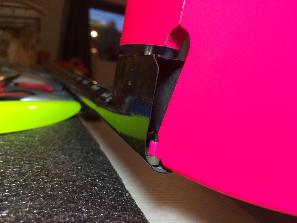

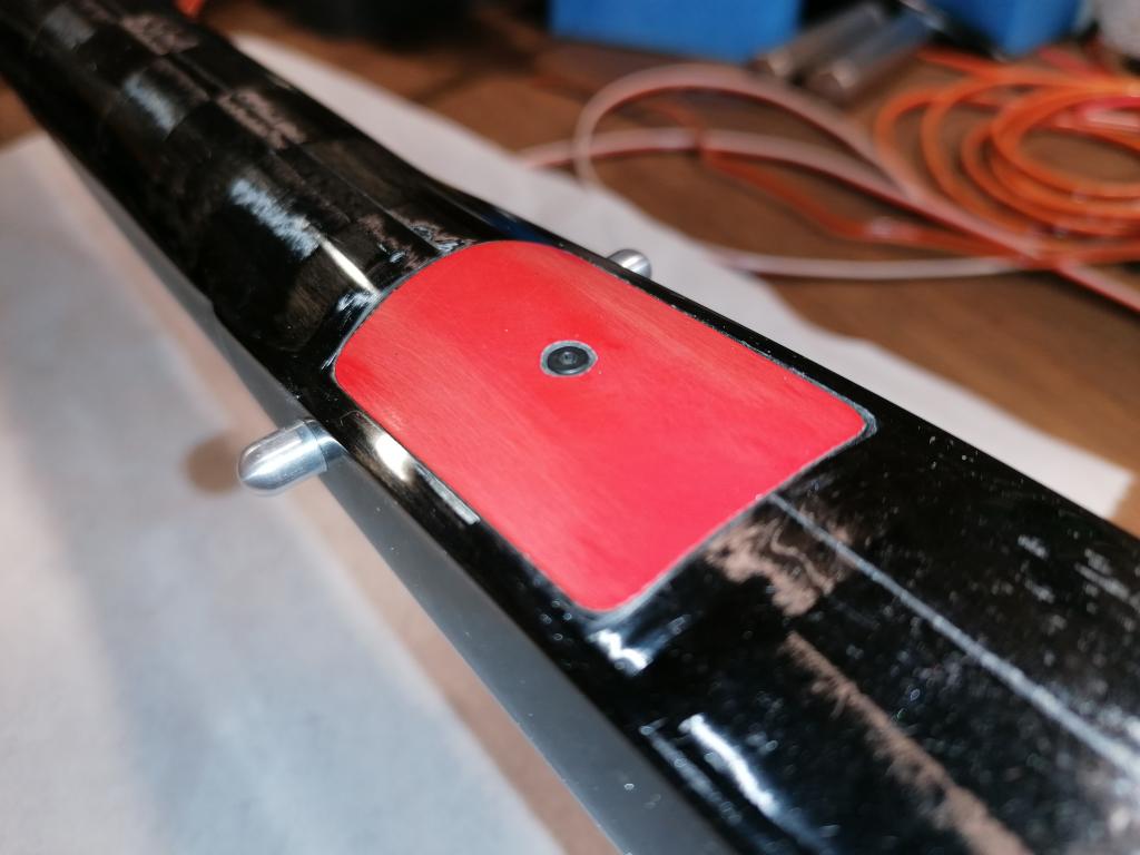

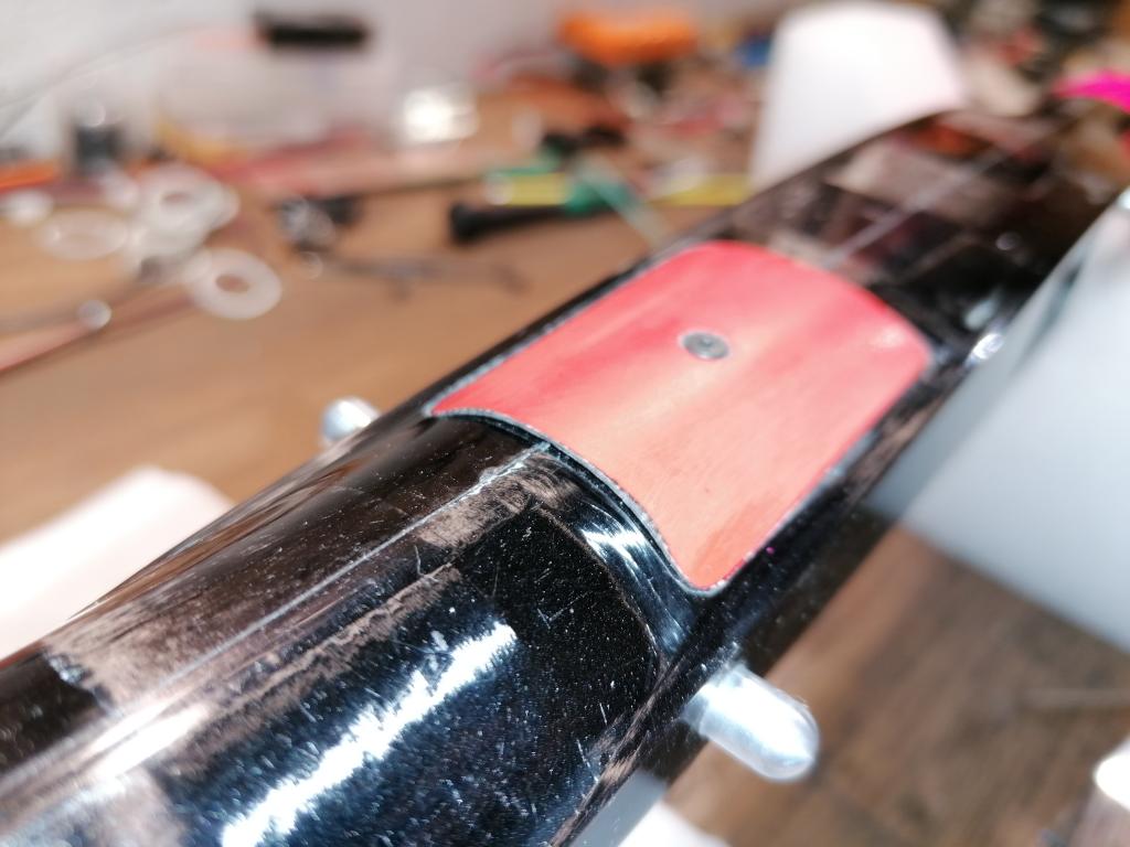

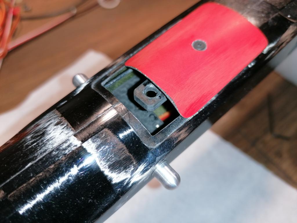

Já mám serva umístěné v šachtě na konci křídla . Trup má udělané okénko a na něj jde krytka .
Krytka sice pasuje (né naprosto perfektně, ale pasuje), ale když se přidělá oblepením průhlednou izolepou, je to hnusné.
Výrobce Infinity například přilepuje krytky serv na křídle slaboučkou vrstvou silikonu (není tam pak ta nevzhledná izolepa)
Tady to ale moc použít nešlo. Protože jak píšu,krytka nedoléhá perfektně.
Řešení je na obrázcích. Teď se to utahováním šroubku M2 naprosto perfektně přimáčkne k trupu . (Krytku později přestříknu barvou)

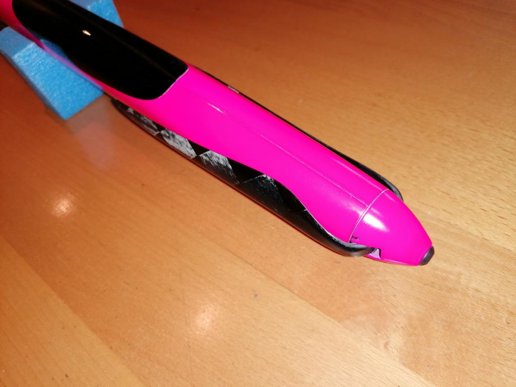

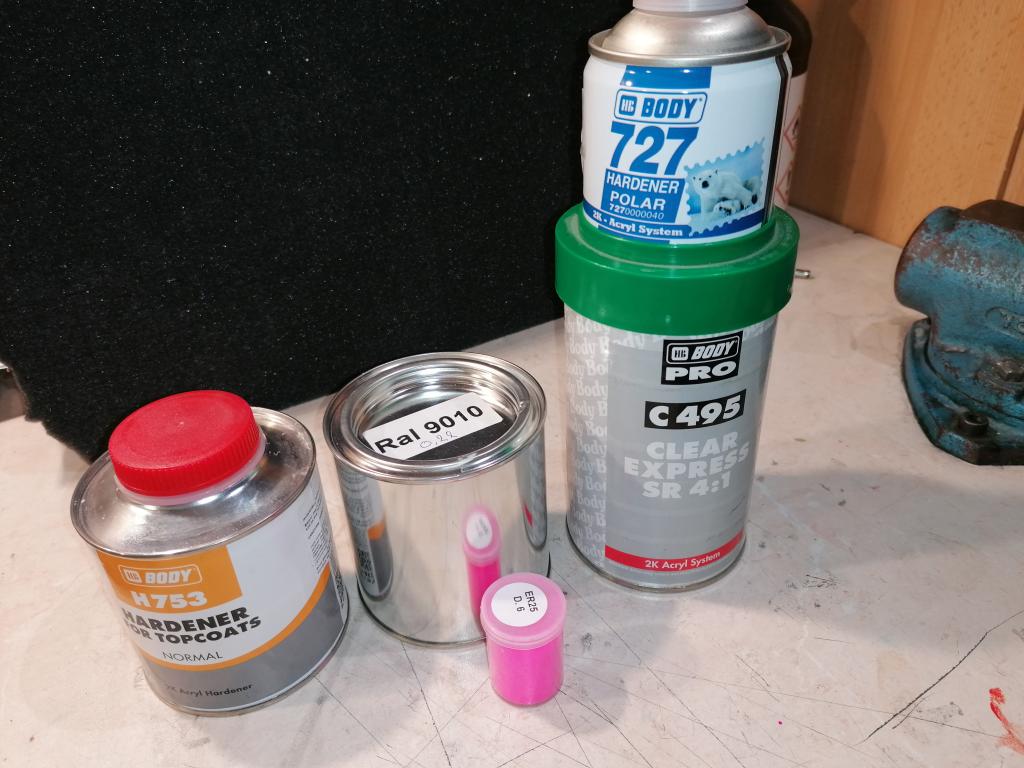

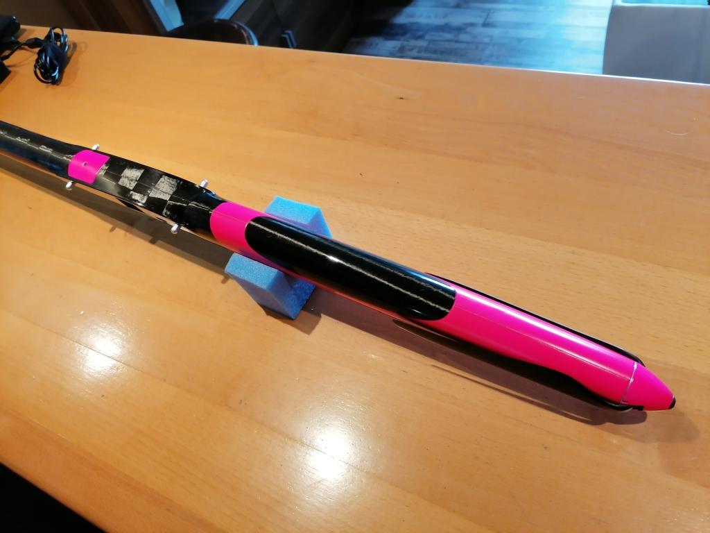

Trošku barevné chemie a už to vypadá líp :-)
To vše na obrázku je potřeba aby kužel a krytka měla stejnou reflexní fialovou barvu :-)
