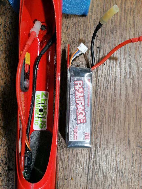

Taky jsem otestoval jak moc si nechá líbit Infinity Evo změny těžiště. Nechá...a to v ohromně velkém rozpětí.
Lítal jsem bez přijímačovky, jen na 3S-1800mAh pohonnou. (viz obrázky).
A to mi vede k různým myšlenkám....Docela by mi zajímal všeobecný názor. A to na..
a) Model má přijímačovky a nelítá ne BEC
b) Model lítá jen na BEC.
V případě A, je to bezesporu technicky nejbezpečnější možnost. Ale je tam další hmotnost přijímačovky , potřeba vytvořit pro ni místo (a o moji úchylce mít tam Zepsus switch a tím zase další hmotnost ani nemluvím)
V případě B, je zástavba extremně easy , ale BEC v případě kolapsu reglu (což zase není tak uplně neběžné) jde do kytek taky a pak už není co by model za 50 litru zachránilo.
Docela by mi zajímal názor každého , kdo podobné stroje lítá (F5J, Hotlinery, F3B-E..a pod)

Model vždy potřebuje především ochranu před blbostí jeho uživatele. Blbost uživatele nejde nikdy eliminovat nebo přeprat. Létám s modely za více než trojnásobnou cenu těch 50k. Kdybych uvažoval tak jako ty, nemůžu s tím vůbec odstartovat a už vůbec ne s tím lítat, co s tím lítám ve výšce výrazně nižší, než polovina rozpětí ...
Pro tebe se zdá model za 50k jako něco, co za to fakt stojí a musíš mít BEC zálohovaný baterkou. BEC je naprosto dostatečný, pokud je správně dimenzovaný a není to nějaká vifikundace ze žlute země za hrstku rýže. A ten BEC bude fungovat, jestli model stoji 10k nebo 1Mega ...

nemám sice modely za 3x50k, ale nelítám ve výškách poloviny rozpětí. A to je ten zásadní rozdíl. V takové malé výšce při kolapsu BECu nehrozí víc, než olámaný model. Ale při výšce 50, 100, až do nevidím je to o něčem naprosto jiném.Tam se rádius možných škod zatraceně zvětšuje. A nemusí jít jen o hmotné škody. proto s tebou nemůžu tak úplně souhlasit. Sám jsem dvakrát zažil neřízený let, kdy mi shořel Jeti regulátor 30A s motorem který odebíral max. 12A. Stačilo přidřené ložisko. Model za 10K skončil v popelnici. Nejsme všichni tak solventní, aby to nebolelo. Podruhé jsem našel model zapíchnutý až po křídlo v ornici. Byl to vymazlený Ocelot, srdeční záležitost. Jedna otáčka navíc a byla by to zahrada s lidmi. Opět BEC. Od té doby dávám BEC jen na bubliny. Všude jinde jedu na baterky a problém s tím nemám. Je to zátěž navíc, ale taky jistota, že to budu řídit já, ne osud. Každý ať si dá co chce, ale podle mne, pár dkg navíc je jistota.
Jen doplním. Podle mne, pustit třímetrovku výš jako 2 metry na BEC, je hazard.

To je zase keců. Ty jsi z těch větroňů už úplně mimo. Znáš vůbec něco jiného? Létají kvanta elekter, které mají násobně vyšší příkon serv, než ty srandy ve větroních. A letá se na BECy, naprosto běžně. Co to je 30A regulátor, to je na holící strojek?
Třeba v 60kovém akrobatu 1,7 kW létám digitální 12 kg HV miniserva, špičky všech v obratech jsou přes 13 A, které mám změřeny. Létam na BEC v regulátoru, ne na samostatný BEC. A má deklarováno 10 A a 12 A špičku. A představ si, mám na tom nalétano něco přes 450 hodin. Ve větroni je proud do serv ve srovnání s tímto úplný výsměch.
A co že stojí která škoda, bože, to je keců, máš vůbec ponětí, co kolik stojí? Jakýkoliv kontakt se zemí se tady počítá v tisících ... Jak někteří třískaji s větroni o zem, každý takový třísk - tyčka plus ...

Teda, nebylo mojím umyslem aby jste se tady opět pohádali !!!
Šlo mi právě spíš o statistiku jak to kdo cítí, jaké má s oběma druhy napájení zkušennosti. Nic víc !!! ,
A uvítal bych např jak psal Standa i typ regulátoru, který šel do kytek a vzal s sebou i model (díky napájení z BEC).
Míro...proto jsem psal větroně !!! Protože větroň sice (aspoň v mojem případě ) má nežravá serva, ale zase tam není místo na nějaké super kvalitní BEC.

Dalibore, ona ta statistika bude docela problém. To, že mi odešel jeden Jeti ještě neznamená, že je to něco méně než jiná značka. Dnes lítám se stejným reglem na BEC s bublinovým modelem a bez problémů. BEC mu jede už asi 4 roky, ne v kuse. :roll: Ono spíš jde o to, jak kdo věří dané technice. Já to beru jako navigaci v autě. Nechám si od ní poradit, ale slepě ji nevěřím. A tak to beru i s elektronikou různých výrobců. A je mi šumák, kdo za tím stojí.Pro mne je větší jistota baterka. BEC bych bral jako záložní zdroj, ne jako hlavní. Ale jde to i obráceně. To bych ještě bral. A jelikož docela tuším, jaký je tvůj vztah k letům do nevidím, tak ...........však Ty to jistě zase špičkově vyřešíš. :mrgreen:
Hele, já kvůli váze vytáhl Skyassistant a spokojil se s údajem z Unisensu. Myslím, že těch 2x47g nebo co to tam máš za baterii to tvé žihadlo ještě unese, ne? Ale žere to dost místa, to jo.

Už to dělám příliš dlouho na to, abych se neuměl zařídit. 60ku Slicka nebo Extru mám furt v kufru auta. Jsou dny, kdy létám každý den a někdy i dvakrát, mám osmery sady baterií do této kategorie, když jedu ráno do práce nebo večer z práce. Pak každé létání denně 40 nebo 80 minut čísté letovky po 4 nebo 8 startech. Nabývá to celkem rychle ...
Dalibore, ty nevíš co chceš ... pokud to chceš mít co nejlehčí, vyhoď ty přijímačovky a dej si tam samostatný kvalitní spínaný BEC. Dovez to do Brna, změřím proudy, ať víš, co tam opravdu teče. A třeba se příjde na to, že ani samostaný BEC nepotřebuješ, že stačí spínaný v regulátoru. Že něco někde někomu shořelo, nikdo neví proč ale jen se papouškuje a už to jede. Je to horší jak babky na trhu. Protože prostě věcem nerozumí a jen papouškujou to, co říkají ostatní, kteří jsou na tom jen o něco lépe než oni papouškáři. Pokud je BEC prostě dobře nadimenzován, fungovat bude jako cokoliv jiného.

Napriek tomu, že servá (rovnaké ako Dalibor) ktoré používam v F3F modeloch žerú 1,2A špičkovo tak na hodinu letu dobíjam v priemere 700mAh. A to tie servá inak kvedlajú ako v F5J.

Laco, já Daliborovi nabídl měření, stejně se chtěl za mnou do Brna podívat. Ono se to měří blbě bez potřebného vybavení. Mám náměry z letu, max. mám na nějakém tlačeném kopaném výkrutu 43 A čístá ruka ... a to je jen ten Laser se 4 servy v křídlech a 3 na ocase, střední proud je kolem 5,6 A. Já to měřit musel, když jsem dimenzoval powerboard. Hlavně ne pomocí některé telemetrie a nebudu konkretizovat, které se jak chovají, některé opravdovou špičku vůbec nedokážou změřit. Je třeba mít něco, co vzorkuje alespoň na 20 Hz, aby to kloudně k něčemu bylo. A určitě se zase někdo najde, že to není potřeba ... no jistěže není, Pepa to tam má tak, tak já to tak udělám také a bude to fungovat ... proč by se někdo babral s nějakým měřením.
