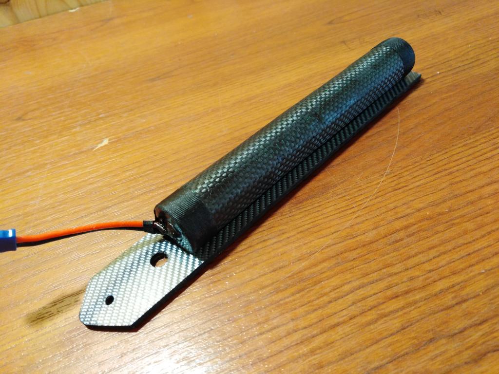

Úprava pohonných akku a zástavba do střevního plata Vikose..part 1.
[ 125.27 KiB | Zobrazeno 1084 krát ]
[ 117.24 KiB | Zobrazeno 1084 krát ]
Nosné plato akku ze sklouhlíku 1 mm..fixováno smršťovačkou...k základní desce centrováno trnem a uchyceno šroubem M3
[ 93.7 KiB | Zobrazeno 1084 krát ]
[ 107.86 KiB | Zobrazeno 1084 krát ]
[ 119.45 KiB | Zobrazeno 1084 krát ]
