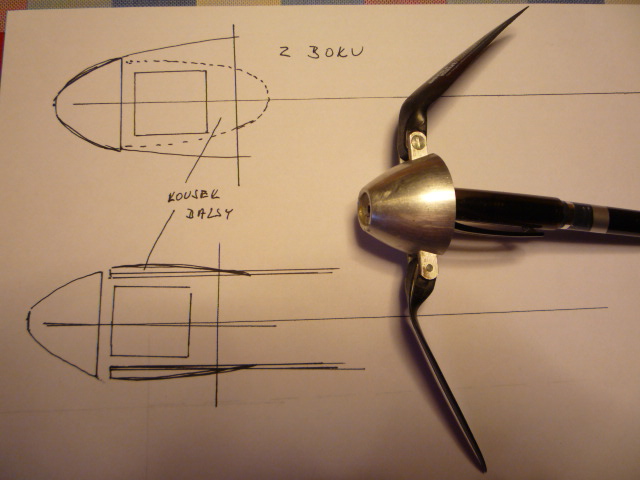

Když vidím ten přidanej obrázek s motorem, tak bych to upravil na pr. 40. Ten kužel je širší jak delší, takže ti udělá zakulacenější čumák. Úpravu bych řešil asi tak, že ve svislý ose mírně stáhnout na těch 40 a z boku přilípneš kus balsy a vybrousíš do kulata a dozadu do ztracena. Nemuselo by to vypadat nejhůř. Zkusil jsem to trochu načrtnout, tak prosím nekamenovat. Je to na rychlo. Máš tam patrnej i ten posun motoru mimo osu. Počítej i s tím, že tu první přepážku musíš mít taky v těch úhlech, abys tam neměl rozdílnou mezeru mezi kuželem a přepážkou. A taky pozor. Ten motor bude v kapse. Někde musíš udělat dozadu odvětrání, jinak ho při delším běhu uvaříš. Už se mi to stalo :wink:

Ono to hodně závisí od toho, jak strmě budeš od kužele rozšiřovat ten trup. Na těch fotkách je to dobrý. Nejlíp by to vypadalo, kdyby trup přecházel plynule na profil kuželu. Jak tam bude velký lomení, už to vypadá blbě. Musíš to upravit podle svýho citu.
Nebo zkus pohledat v okolí někoho, kdo ti píchne. Takhle na dálku je to těžký. Někdy je lepší to vidět naživo.
