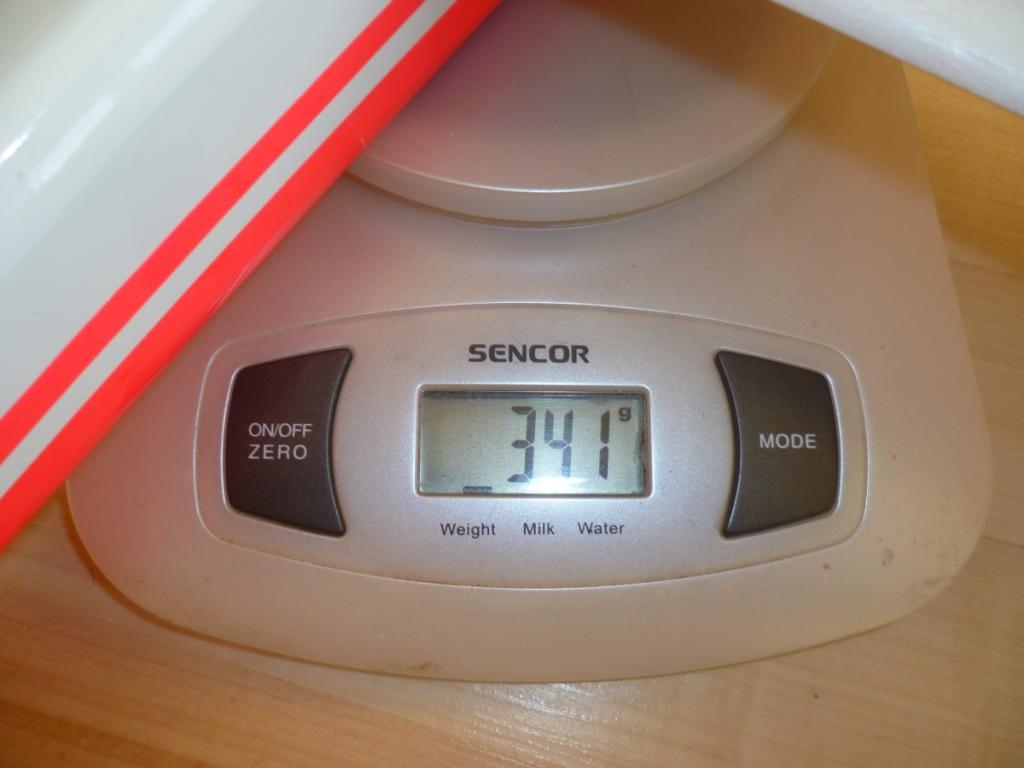

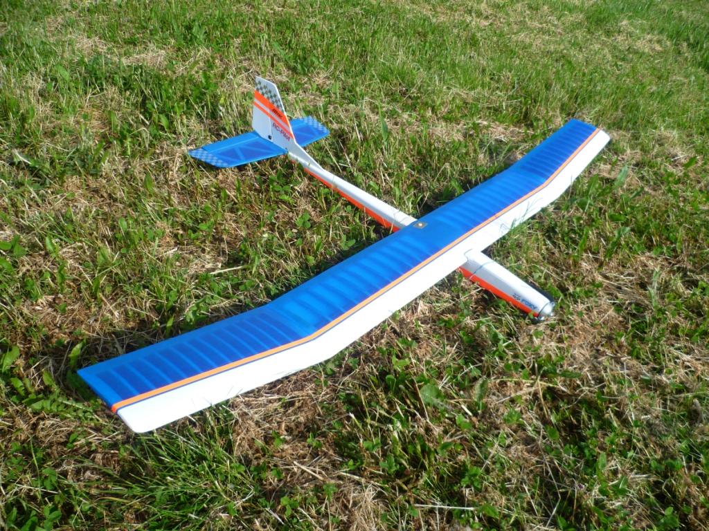

Tak elektrovětron modifikace Rivala je potažený Litespanem a kompletní letová váha včetně 3čl 500mA je 341g chybí pouze příjmač 5g a páky kormidel takže ta letovka bude přesně 350g motor je foxy C2208-1000, serva Waipoint + Graupner, regl 12A Mystery a sklopná vrtule 9*5 Graupner ,příjmač Minima .Tak už dodělat pár drobností a počkat na slušné počasí .A co se týče profilu mám to pro rekreační polétání ale i tak jaký profil by byl vhodnější ??? není problém udělat další křídla.
