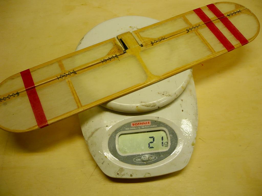

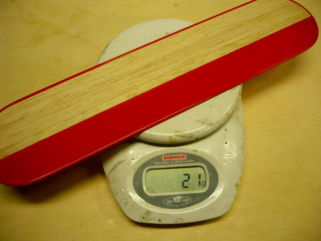

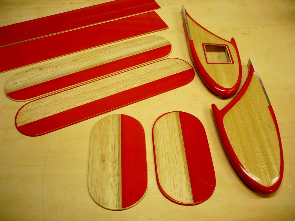

.... pro ulehceni rozhodovaciho procesu se mozna budou hodit nejake fotecky:
vosa2010_vop.JPG [ 67.63 KiB | Zobrazeno 2327 krát ]
vosa 2015_kompozitove dily_004.JPG [ 67.57 KiB | Zobrazeno 2327 krát ]
vosa 2015_kompozitove dily_003.JPG [ 67.69 KiB | Zobrazeno 2327 krát ]
vosa 2015_kompozitove dily_001.JPG [ 84.65 KiB | Zobrazeno 2327 krát ]
Konstrukcni VOP je zhotovena ze smrkovych list 3x5mm a koncove oblouky tvori lamela z 5vrstev dyhy wawa. Propojka polovin kormidla je ocelova.
Celobalsove kormidla jsou z balsy 3mm ,standartni kvality ( do 120g/m3) s vlepenym pantem, tvorenym strhavaci tkaninou.
Povrch kormidel tvori jedna vrstva skelne tkaniny 30g/m2 polozena na 45st a jedna vrstva tytez tkaniny polozena na 90st. Stred je vyztuzen paskem skla 50g/m2 polozenym na 45st. Obvod je uzavren dvema pasky 30g/m2.
Tkaniny jsou navaleckovany na vhodnou podlozku, striklou cirym 2K akrylatovym lakem. Po odvakuovani je dostriknuta cervena a celek prebrousen pod vodou brusnym papirem zrnitosti 2000 a dolesten brusnou pastou.
Hlavice je sendvicova ( wawa +oboustranne polozene sklo, odvakuovane v lakem strikle forme. Obvod striknuty, prebrouseny a dolesteny.
Kormidla byli udelany s ohledem na provozni odolnost, hmotnost je na druhem miste( pokud mam v cumaku mikrotuzky je to beztak tezke na hlavu. ) Proto jsou pouzity 2vrstvy skla a trosku tvrdsi, ale lehka balsa.
Pozn. plocha obou prezentovanych vyskovek je 3,4dm2.
veka1
