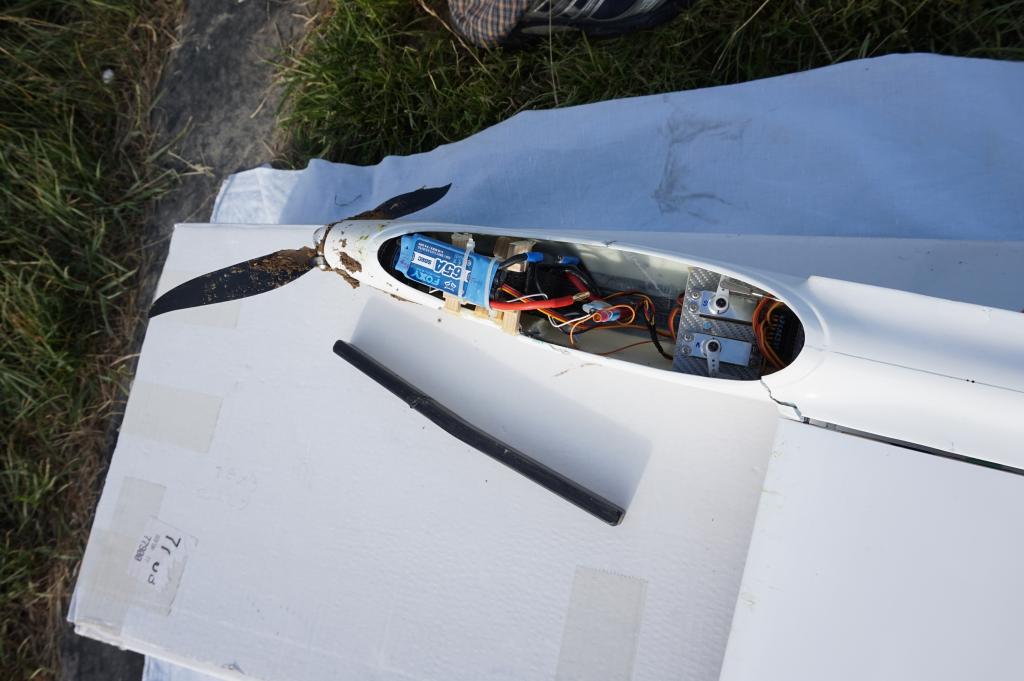

Tak a pár fotek z posledního "vybírání" zatáčky...
No ano jen se smějte, je mi jasné jakou máte škodolibou radost :lol: :lol:
DSC09329.JPG [ 72.1 KiB | Zobrazeno 648 krát ]
DSC09330.JPG [ 71.68 KiB | Zobrazeno 648 krát ]
DSC09331.JPG [ 51.67 KiB | Zobrazeno 648 krát ]
Poznámka: Ty spojky taky nic nevydrží...
