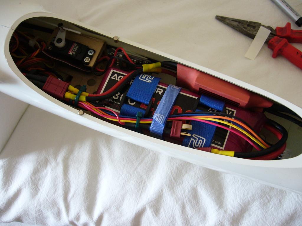

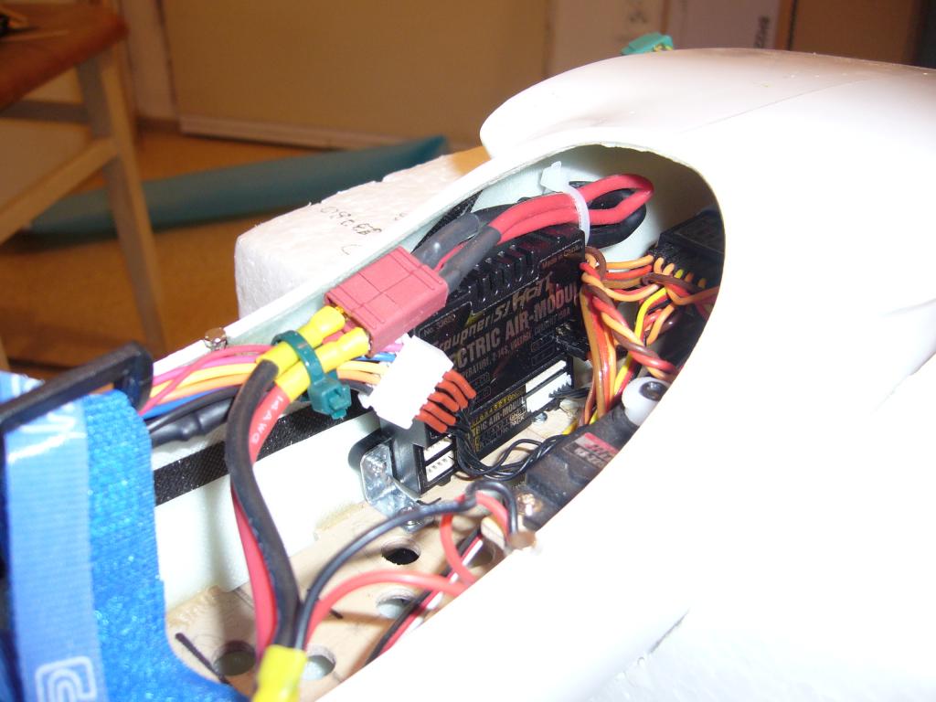

Tak jsem v minulých týdnech nalétal s Nimbusem cca 12 hodin a po vyladění s novou MZ-24 jsem si to pěkně užíval. Termika se nechá na klapkách točit i v 50 metrech jen ten ocas při malé rychlosti hůř reaguje, ale klapky-křidélka dolů a jede téměř krokem. Nacpal jsem do kabiny ještě Air-modul a s váhou na 3100g to letí i v 7m větru docela slušně. Při butterfly se nejdřív křídlo trochu překroutí, ale hned se srovná. Na rychlé létání to moc není , ale jak píše Pepan na pohodu je to fain. Je dobré, že i při velmi malé rychlosti nepadá hned po křídle. Potřeboval, bych trochu odlehčit, menší aku a místo plné kulatiny na spojce křídel nějakou trubku jen nevím jakou, abych to nezklap.
[ 85.84 KiB | Zobrazeno 1462 krát ]
[ 75.53 KiB | Zobrazeno 1349 krát ]
