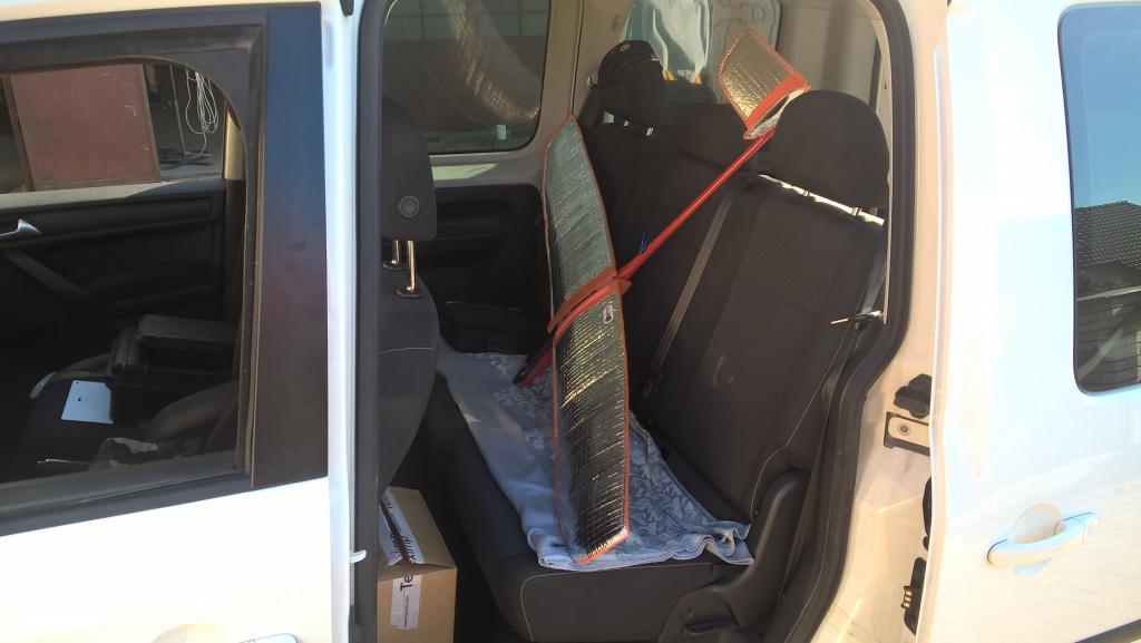

Corado má ještě jeden aspekt , který není doceněný. Dá se s tím lítat naprosto všude. Dneska jsem ho švihnul do auta a po rychlém vyléčení zákazníkovi mašiny to u silnice prostě hodil. Hodinka v termice potěší :-)

A že se s ním dá létat všude? No právě proto to stavím, jinak bych to nechtěl.
