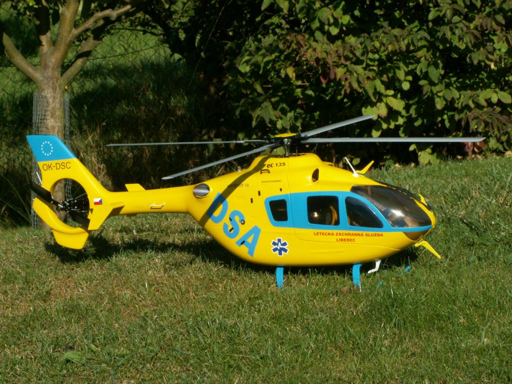

Prosím o radu. Seřizuji mechaniku - čtyřlist, 450, jednotka demon3X. Při přidání kolektivu se mi vrtulka snaží jít proti směru ot. rotoru, tedy ocasem k sobě - doprava. Je to nepříjemné a byl to důvod nehody. V nastavení BD v sekci "ocasní gyro" jsem již vyzkoušel různé varianty a pořád kývnutí přetrvává. Kompenzace krout. m. mám 5 a rozs. kolekt. pozitivní. Jinak se mechanika chová podle mého dobře. Nevím na co se zaměřit. Dík.

Ano je to tak, jak popisuješ. Účinnost vrtulky se určitě sníží i tím, až bude v místě fenestronu (maketa Kryštofa) teď to byla holá mechanika. Předělal jsem večer a odzkoušel ovládání vrtulky, jak popisuje zdzd. Zdálo se to lepší, ale už foukal vítr. Hlavní listy mám polosymetriky. Výkyv se objeví jen, když vemu více za kolektiv jinak dobrý.
Budu si muset dávat pozor. Teď mám jen strach, až dám mechaniku do trupu a bude na listech plná váha. Děkuji Ti za rozbor. :) L.
PS: Foto před buchnutím
[ 160.27 KiB | Zobrazeno 3063 krát ]

je to EC135 odněkud znám :)

Sorry, trochu mi vypadlo co je to za pěknou heli.... Tam snižuje účinost vrtulky určitě i samotná hmota fenestronu.
