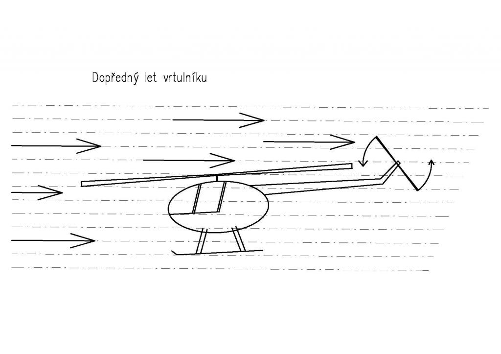

martin z píše:
Veteráni první generace klasické koncepce vrtulníků jako Bell 47 mají vrtulku točící horním listem dopředu, ale konstruktéři ty dlouhodobou praxí ověřené znalosti o lepší účinnosti vrtulky ještě nemohli mít. Co je divný, že koukám tady náhodně na fotku Mi-8 a ta to má stejně.
I tady je to záměr konstrukční kanceláře. Snad to bude z obrázku pochopitelné.

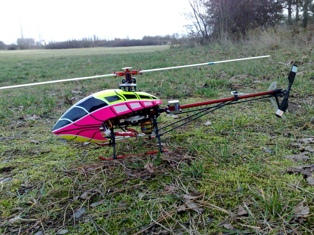

3D folii ne.Obyčejnou samolepící a potom z nějakou lepší z reklamky(slabší,líp natahovatelná).Ta 3d na tom bude vlastnostma ještě líp.Váha bude minimální.Na youtube to vypadá triviálně ale je velký rozdíl mezi polepování velké rovné plochy a malé,členité.Negativní radius si představit z jednoho kusu neumím.Další věc je praxe.Napoprvé to určitě nebude ono.Chce to trénink.Čím slabší tapeta tím líp(víc) jde natahovat a je tvárnější ale po překročení určité meze začne měnit vlastnosti.Některé po delší době mají tendenci se smršťovat a vznikají mezery.Reflexní bývají dost silné a téměř nenatahovatelné.Z počátku jsem se snažil co nejvíc natahovat a použít co nejmíň kusů.Postupem času jsem zjistil že na kabinky(malé oblé tvary)je lepší víc kusů a moc nenapínat.Pak je nutné překrýt spoje např. linkama.Další věc je teplota(fén,vařič.....)a rozptyl sálání.To se prostě popsat nedá.Je potřeba to zkoušet na konkrétní polepované věci.Tady je můj poslední výtvor.Maxir.Trup na 450 bude asi lepší nastříkat nebo to svěřit profíkům ale to se asi nevyplatí.Pokud bys to zkoušel zajímaly by mě poznatky a zkušenosti.

To je krásná kabinka. Obdivuju, že máš fantazii něco takovýho vymyslet. Fakt pěkný.
