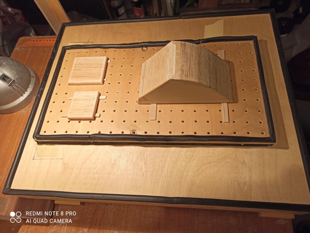

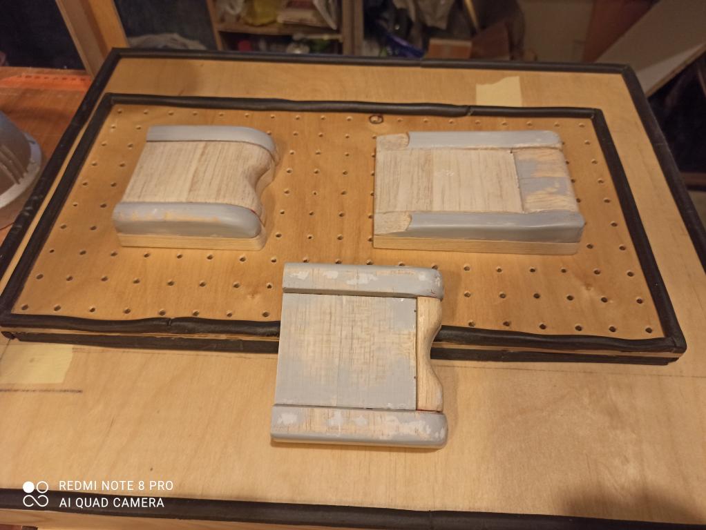

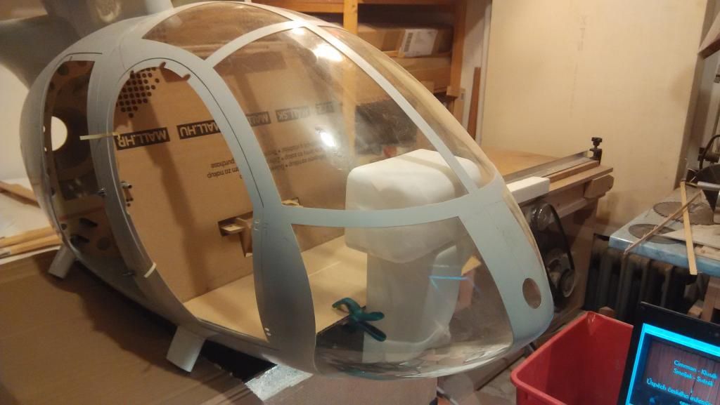

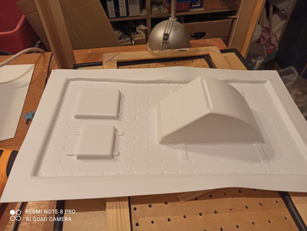

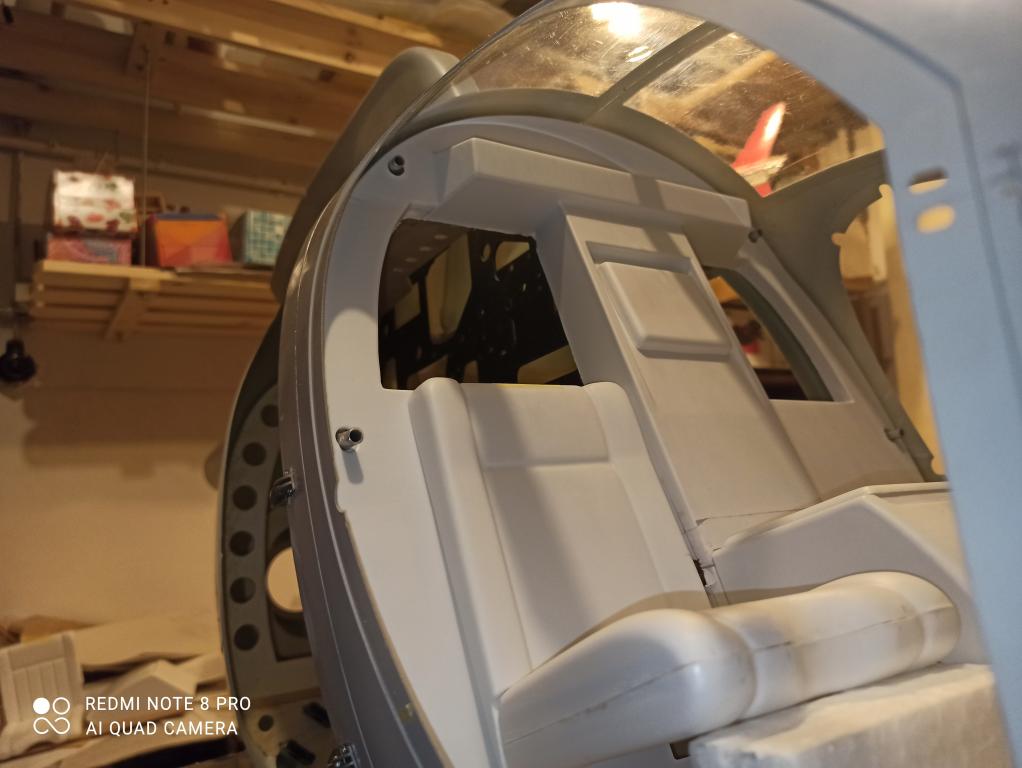

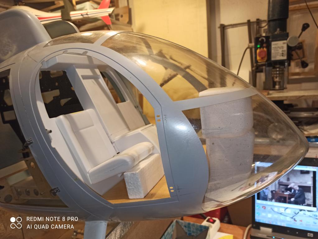

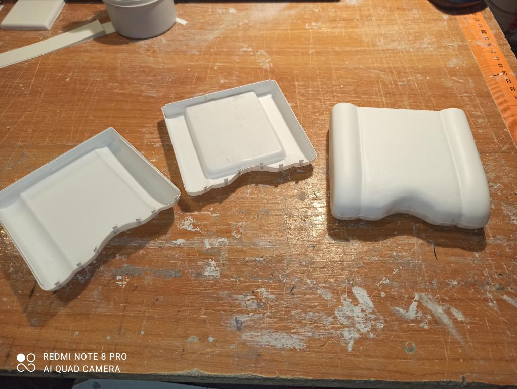

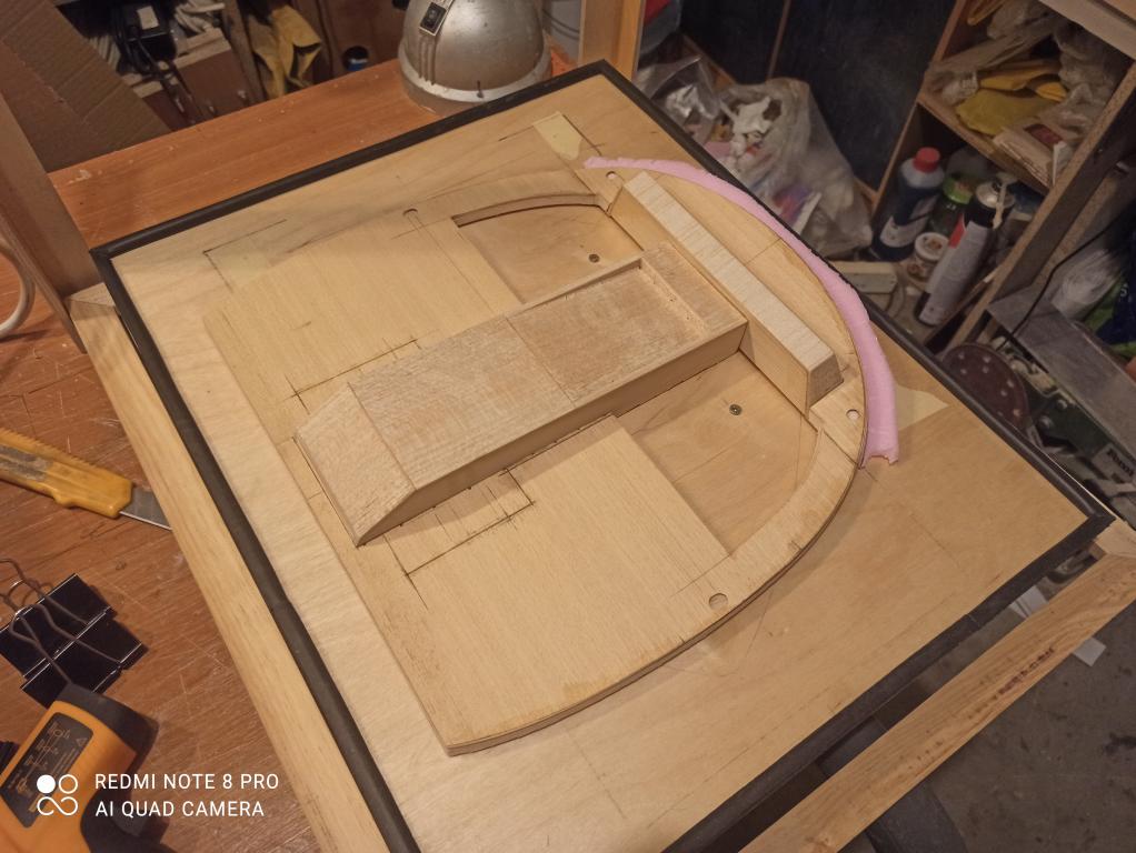

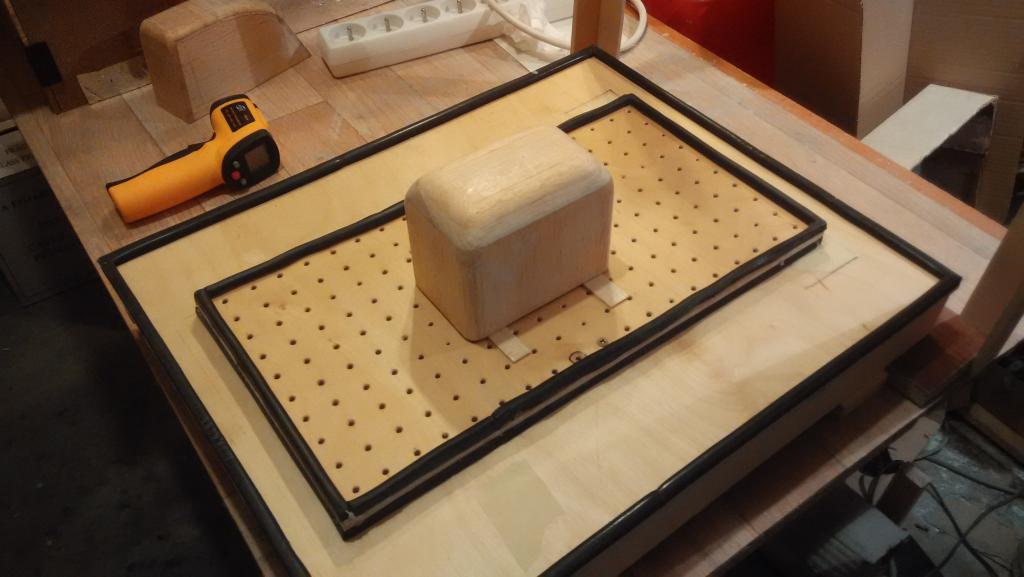

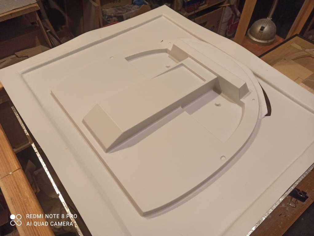

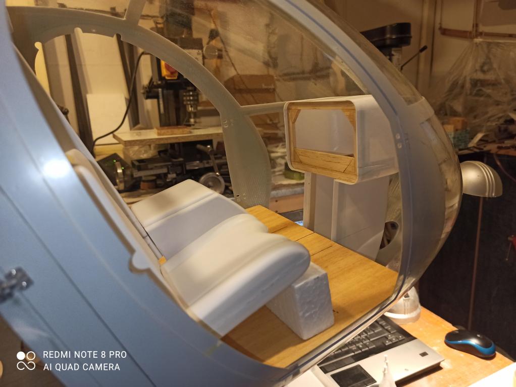

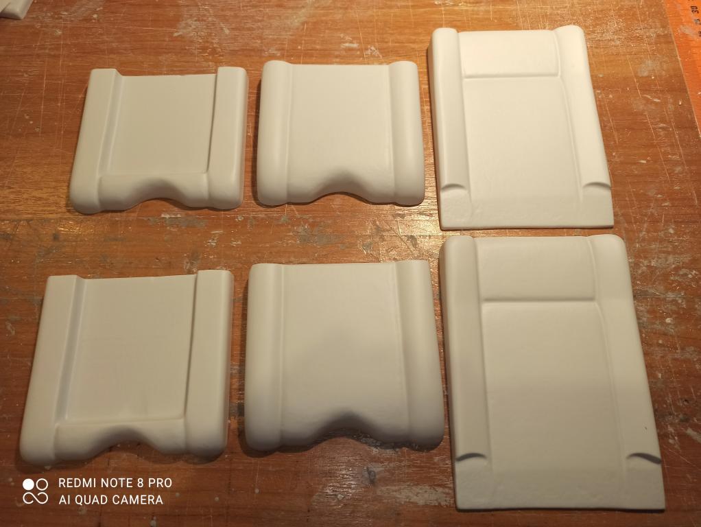

Původně použitý motor Align 800MX znatelně vibroval, ale podařilo se mi ho vyvážit. Teď má o hodně klidnější chod. Po letové zkoušce mechaniky nadšení opět opadlo,přestože byla úspěšná, a vrátilo se až asi před 2 měsíci, kdy mě napadlo jen tak si vyzkoušet, jak by se vešly baterky pod pomyslnou podlahu kokpitu. A zjistil jsem, že se vejdou a to mě povzbudilo do dalšího pokračování. Jako materiál jsem zvolil PSH (tzv.krasten), protože se velmi dobře podtlakově tvaruje (vakuuje). Takže jsem začal vyrobením překližkových dílů pro uchycení baterek pod budoucí podlahou a potom jsem začal dělat na modelech částí kokpitu pro vakuové lisování. Momentálně jsou hotové díly sedaček, zadní stěna kokpitu, polotovar podlahy a základní díly přístrojového panelu. Uvidíme, jak to bude s dalším elánem P.

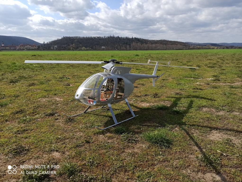

Ještě pár fotek - trup je ve stavu, v jakém vypadl z formy, ocasní plochy a manžety nohou jsou z prvního exempláře, který havaroval na srazu maket v roce 2019. Během vývoje jsem udělal ocasních ploch několik sad, než jsem dosáhl dostatečně nízké váhy spolu s velmi dobrou tuhostí. Takže ocasní plochy na fotkách budou nahrazeny novými, lehčími. Tím doufám dohoním těžiště, které je momentálně moc vzadu.
