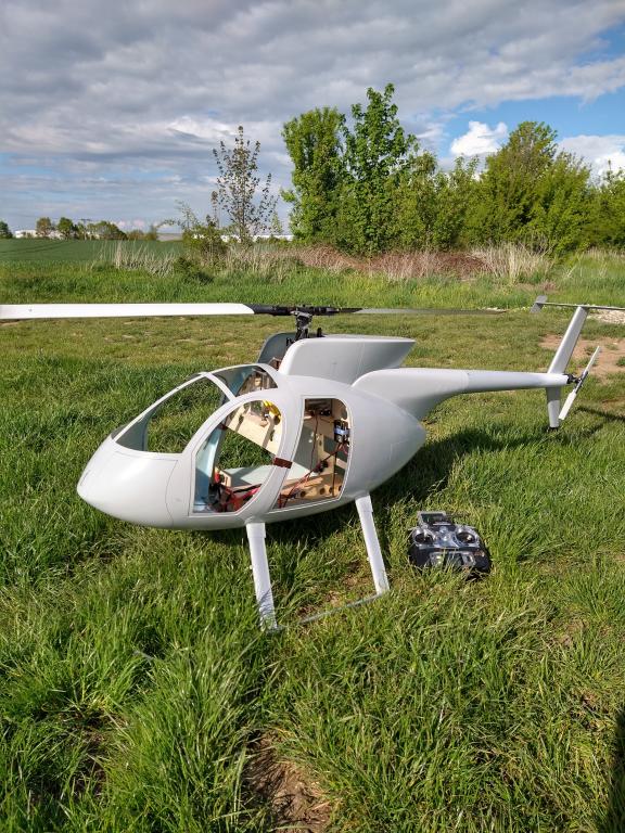

nevidím žádné vibrace, pomohly podle tebe ty AL zesílené bočnice? Tento let je se směrovkou napevno k zadní převodovce? Jinak to hezky realisticky držíš na "uzdě", moc pěkný.

bohužel tam zatím vibrace jsou, ale jen na ocasních plochách. Na videu vidět nejsou, v reálu ano, ale myslím, že jen ve visu, v dopředném letu jsem je nepozoroval.
Výrazně větší tuhost rámu mechaniky určitě pomohla, původní mechaniku Assault jsem musel vyztužit hliníkovými jekly, teprve s nimi to bylo v maketě použitelný.

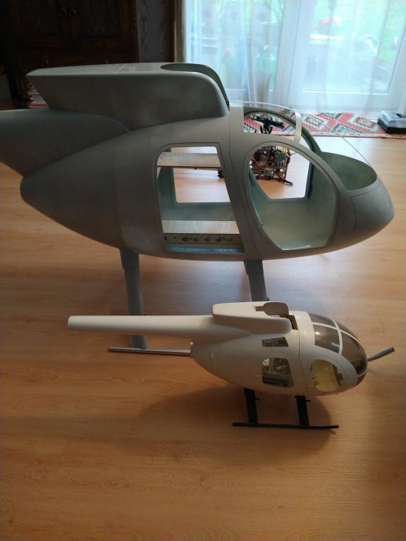

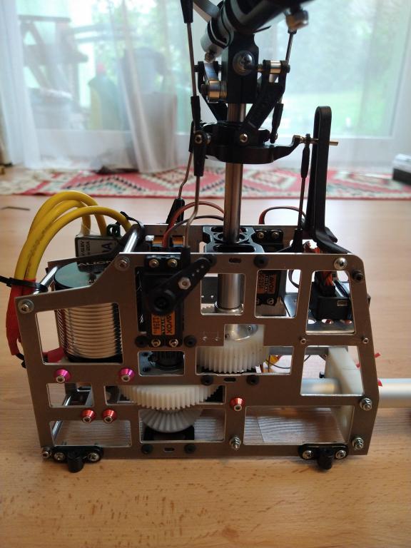

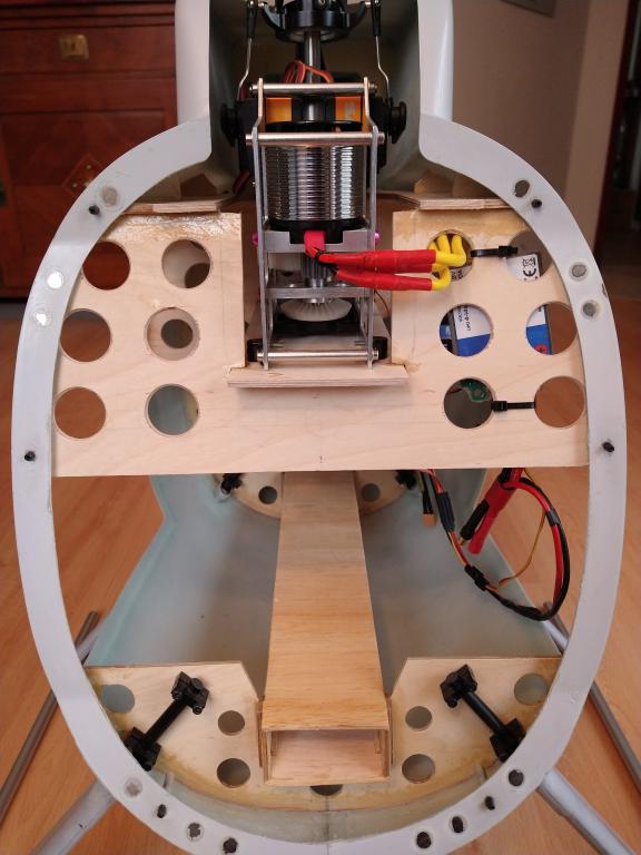

Ahoj, zdravím po delší době, lehce jsem pokročil, předělal jsem žebra pro uchycení nové mechaniky. Musel jsem ji uložit až nahoru do "věže", což bude ale dobré pro instalaci vnitřních doplňků. Mechanika je relativně tuhá na rozdíl od původně plánovaného Assaultu 700, navíc jsem nemusel prodlužovat hlavní hřídel, tak jsem zvědavý po prvním zavisení, jak se to bude klepat (výškovka). Jinak je to neskladná obluda, to menší je pro mechaniku 450.

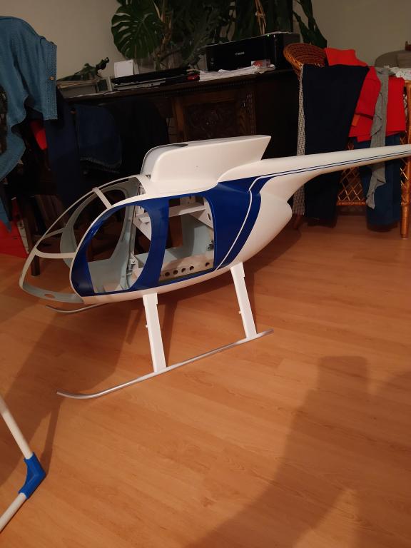

Další posun - lehce zalétáno, lehké kmitání výškovky při visu, pro mne přijatelné. Nové listy, zatím dvoulist, délka 800mm, otáčky cca 1590/min. Věděl by někdo, kolik by to mělo asi točit pro klidné látání? První nástřik, ale bude lehká oprava proporcí modré, originál je hezčí.
