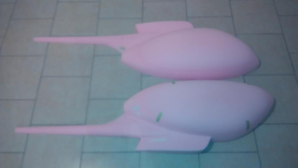

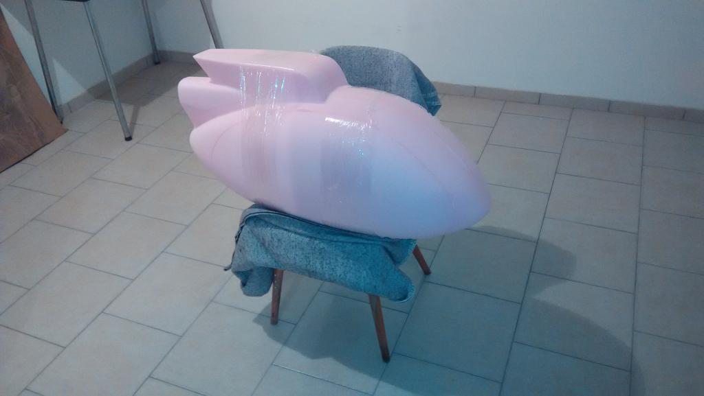

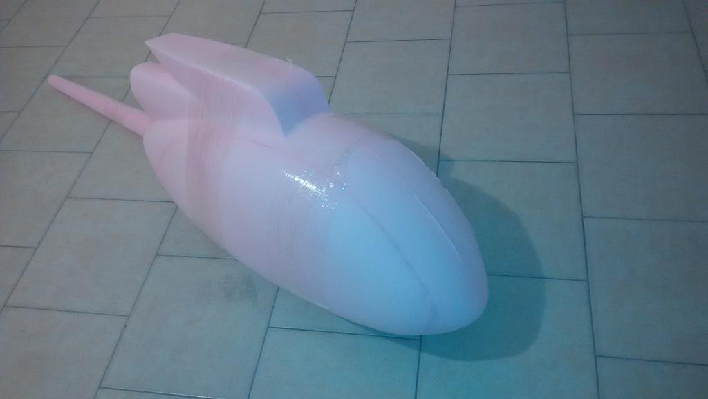

Zdravím,
pustil jsem se do stavby trošku většího Hughese 500 na benzínovou mechaniku. Rozměrově to odpovídá benzínovým heli Vario a nebo Trexu 800 (listy 760-800mm).
Základní úvaha byla, že nechci koupit hotový trup, ne že by se mi nelíbil, ale jak nedávno trefně napsal pkotatko ve vláknu o Goblinovi s turbínou, že každá heli dřív nebo později spadne, tak v duchu téhle filozofie mám vždycky radši, když mám možnost relativně snadno model obnovit, takže ideální je mít vlastní formu a modely na lisování skel atd..
Nechci žádnou Maketu s velkým M, ale něco, co se bude předloze podobat tak, aby to vypadalo pěkně.
Původně jsem myslel, že postavím Bolkova 105, protože bych rád lítal i základní akrobacii, což Bolkov v reálu umí, ale pak se naskytla možnost nechat si vyfrézovat pozitivní model (kopyto) na cnc frézce a za celkem slušné peníze (http://www.3dfrezovani.cz/ - Jan Duda, výborná komunikace, maximální ochota a rychlost), takže jsem se přeorientoval z BO 105 na Hughese :)
Vyfrézovaný model trupu vypadá krásně, má překvapivě dobrý povrch, ale po několika večerech, kdy jsem ho okukoval ze všech stran, jsem si začal všímat několika tvarových odlišností nebo nepřesností, které jsem bohužel na 3D modelu při kontrole na monitoru neviděl (moje chyba), takže hlavní část trupu - "vajíčko" - raději na několika místech přebrousím. Naštěstí to vypadá, že materiálu je spíš víc, takže bude potřeba spíš ubírat a ne něco dotmelovat. Doufám, že se to povede symetricky, že to tím celé nepohřbím... :)
Zatím nemám promyšlené ani základní věci - prvotní záměr byl udělat jeden trup laminováním na pozitiv, aby to bylo co nejdřív a kopyto zachovat na budoucí výrobu formy, popřípadě chvíli s tím lítat a pak trup zaformovat. Teď siale říkám, jestli by nebylo lepší udělat rovnou model pro zaformování a udělat negativní formu, což by bylo lepší, ale časově náročnější řešení a času mám bohužel úplný minimum.
Nemám zatím promyšlené ani to, jestli prosklení přední části trupu řešit jako to má např. Raptor nebo Vario, kdy je celé prosklení vakuované jako jeden kus a příčky se vyznačí barvou a nebo samolepkou a nebo jestli udělat příčky laminátové, jako součást trupu, a na ně uchytit jednotlivé části prosklení. To nejspíš vymyslím až po poradě s firmou, kde bych si nechal skla vylisovat (nejspíš Mifer).
Chci udělat přední část trupu odnímatelnou, jako to mají trupy Align, Roban a další. Pro benzínovou mechaniku to není úplně nutné, ale lepší přístup k mechanice vždycky výhoda. Chci udělat i otevírací dveře, hlavně proto, abych měl kudy tahat za startér :)
Takže je spousta otevřených otázek, sám jsem zvědavý, co z toho nakonec vyleze :-) - a hlavně kdy...to je největší otázka :)

Jestli dělat formu asi bych si řekl: Kolik maket už jsem rozbil? Kolik těch rozbitých jsem renovoval? Je alespon minimální šance že budu ještě někdy něco dalšího stavět? Ty se rozhodneš sám.Já se jen snažím pomoct nalézt tu klíčovou otázku.
Zaujalo mě to frézování.To je tedy extrudovaný polystyren? Tvar si pro frézaře tvořil v nějakém programu? V jakém?

S tou formou to je otázka, ale ve finále bych ji chtěl realizovat, otázka spíš je, jestli rovnou a nebo "až někdy". Rovnou by znamenalo že to bude trvat dýl, pokud někdy později, tak to bude znamenat dělat některý operace 2x. Takže zatím váhám.
Je pravda, že se může stát, že to jednou postavím a nerozbiju to, doufám, že to tak bude, ale taky může přijít smůla, jako měl třeba Tomáš (relax) se svými Hughesy velikosti 600... :( A v téhle velikosti je tovární trup dost drahá záležitost.
Model (kopyto) je z extrudovanýho polystyrenu, tzn.bez kuliček. Je ale několikanásobně dražší, než klasický polystyren. 3D model jsem já nevytvářel, frézař už ho měl z dřívějška z větší části vytvořený a když jsme se domluvili, tak ho nějak dodělal nebo upravil. Já sám nemám v čem 3D model udělat. Mám jen Goggle SketchUp a ten je dobrý např. na strojní součástky, ale nevím, jestli by v něm šel udělat model na 3D frézování zaoblených ploch. Asi to nějak jde, ale já jsem na to nepřišel a nevěnoval jsem tomu tolik úsilí, abych to někde hledal. SketchUp je sympatický tím, že do určité verze ho lze stáhnout jako freeware a doinstalovat do něj spoustu pluginů (doplňkových funkčností), takže je klidně možné, že by se dal takhle upgradovat na možnost tvorby plynule zakřivených 3D ploch.

Primlouval bych se za formu "hned". Pokud to bude tvarove presne tak by to bylo urcite zajimave.

Zaujímavé vlákno. Dúfam že budeš pokračovať v popise ako postupuješ, poprípade aj prikladať fotografie. Čo sa týka formy prikláňam sa k názoru, ktorý tu už zaznel, že zhotoviť rovno negatívnu formu a to aj za cenu, že ešte nevieš, či vyrobíš viac kusov. Držím palce.

Díky :) vidím to spíš rovnou na tu formu, ale záleží na tom, jak se povede přebroušení kopyta.
S tou tvarovou přesností to je otázka - nemám k dispozici žádnou lepší dokumentaci, než nějaký dokument snad přímo od výrobce, kde nějaký 3 pohledový výkres, ale řezy trupu si můžu jen domýšlet, protože je tam místo řezů jen pohled zepředu. Hlavněmi jde o tom, aby to bylo souměrný. Jestli je např. trup v řezech víc zakulacený, než by třeba měl být, to se asi moc nepozná, asymetrie by byla vidět víc.
