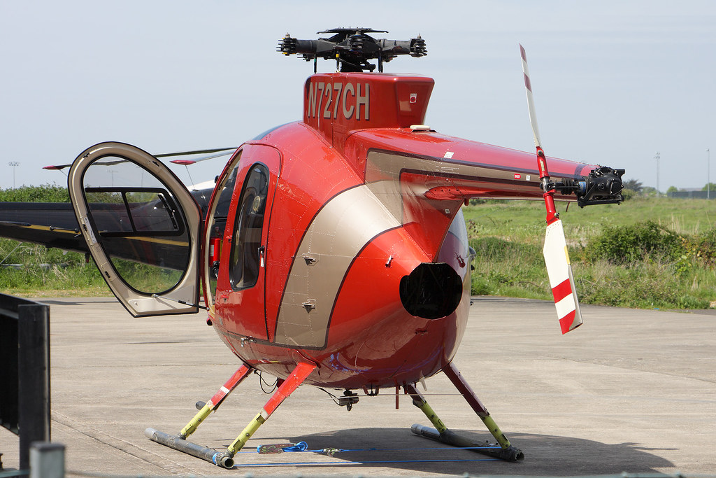

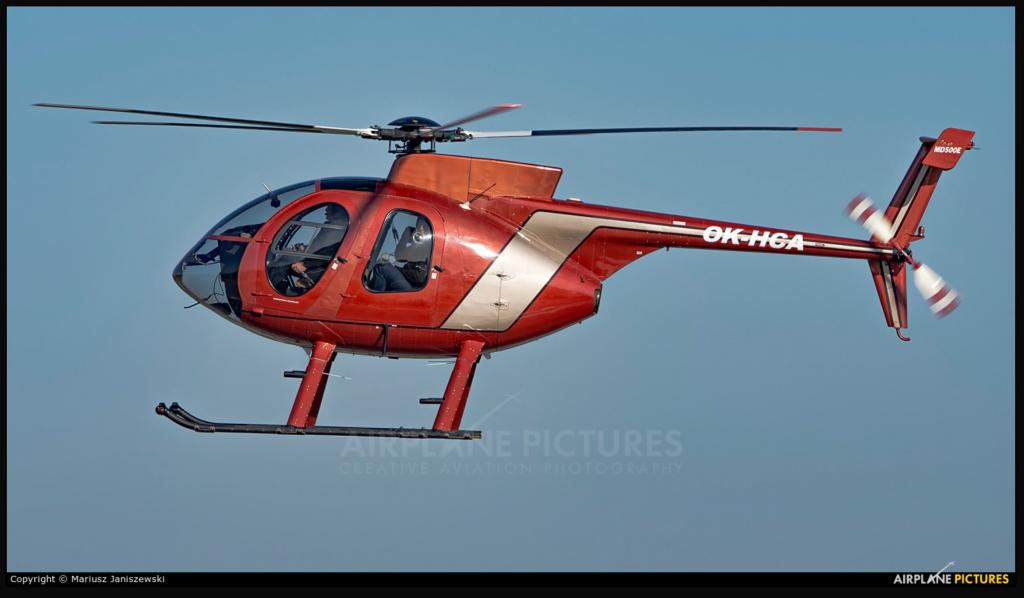

OK-HCA lítal v USA s imatrikulací N727CH, pak se dostal do ČR. Barvu má taky pěknou, trochu mě odradily ty ostře lomené pruhy, kterých je už mnoho a vajíčko trochu kazí. Barva na Helisice je ještě hezčí když je méně světla. Je tmavší a hlubší.
Na motor 670KV mi v roce 2017 radil pkotatko vyzkoušet pastorky 11T a 12T, zůstalo u 11T. Každopádně jsem teď našel nejenom 12T ale taky 10T. Nevím jestli to pomůže, otáčky by měly jít s 12T nahoru ale je to hlavně o výkonu motoru. Jestli dokáže točit víc když bude jiný převod nebo je už na maximu.
Helisika s 1000KV točí 16200 otáček na motoru, koeficient je 112T : 11T = 10,1818181818. Výpočet odpovídá přesně hodnotám Jlogu - 1590ot. Na menší throttle jede motor na 15200, vychází 1490 otáček. Když použiju pastorek 10T snížím otáčky o 140 v prvním a o 130 ve druhém případě. To není málo.
U Maďara s motorem 670KV můžu dát naopak pastorek 12T a otáčky zvednu o 115 až 121 ( koeficient hlavní kolo / pastorek je 9,333333 ). Za vyzkoušení to podle mě stojí v obou případech.

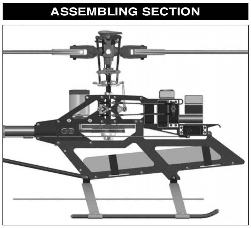

Promýšlel jsem tu redukci náhonu, nic nevymyslel. Motor by musel víc dopředu a tím že je širší než bočnice, skončilo by to výrobou úplně nových bočnic. To zatím nedávám a zkusím jinou cestu.
Na Helisice jsem přehodil pastorek z 11T za 10T, uvidím jestli to trochu pomůže. Omezování Throttle jsem vlastně nikdy z hlediska rizika přehřívání neřešil, přitom čas od času to zazlobilo i u vařeček, hlavně pak s pětilistem nebo změnou z 550 na 600 kdy se zvedl odběr, špičkově až na 200A. Byly to ale dost zbytečné hokus pokusy kterých jsem zanechal. Teoreticky jsem o tom tedy věděl ale žádné výrazné přehřívání reglů jsem nikdy nezaznamenal, na druhou stranu už vím proč Kontronik občas vysadil při extrémním odběru. Nikdy nelítám na úplně otevřený regl, mělo by to strašný kalup. Motyka 550 má 60/70/80% s tím že lítám 80% času na 60%, Maďar s motorem 670KV to má úplně stejně a 70% dávám jenom když fouká, ještě vyšší s bambi vakem. Nárůst otáček ze 70 na 80 je minimální, to by možná mohl změnit 12T. Helisika to měla stejně, přenastavil jsem to na 40/50/70 s tím že to posledně i na 65. Je otázka jestli není tenhle konkrétní regulátor nějak slabší, unavený.
Dřív než obě heli komplet rozeberu a prohodím mechaniky, zkusím dát do podvěsu kanystr s vodou, který bude váhově simulovat váhu postřikovacího systému plus dva litry vody což je přesně 3,3 kila, můžu tam dát i víc. Výhoda je že v případě poklesu výkonu můžu kanystr odhodit kdežto s plnýma nádržemi mám smůlu, přesně to nesmím riskovat. Vypuštění vody trvá dvě minuty, to už bych byl dávno na zemi. Napřed u Helisiky prolítnu pouze pastorek 10T a uvidím co udělá snížení otáček. Na 60% točil při posledním startu motor 18400 otáček což bylo 1800 na rotoru - povolené maximum mimo jiné..... S pastorkem 10T by to mělo klesnout na 1640. Případně otevírat víc regl, 65-70%, rezerva na otáčkách tam je. Uvidím co odběr a teplota, moc šance tomu nedávám.
Úplně stejně zkusím kanystr pod Maďara kde se ukáže motor 670KV jestli zvládne postřik. Event. zkusit napřed pastorek 11T a až pak 12T.

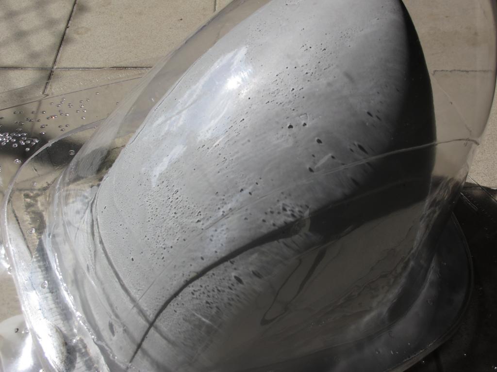

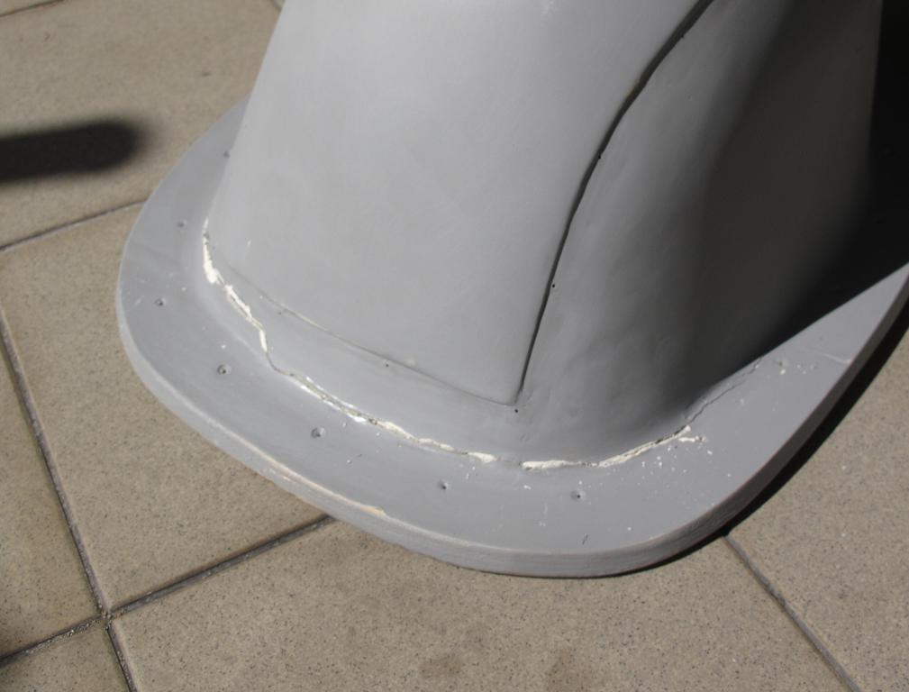

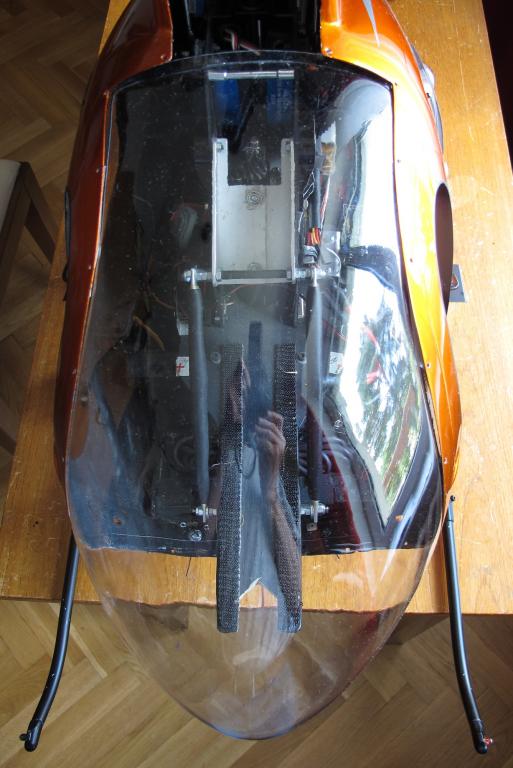

Z Miferu jsem si dovezl tři kabiny. Jedna je trochu kazová s nestejnoměrným PETG nahoře, další dvě jsou dobré. Váha 126gr po ořezu nahrubo, je to evidentně těžší ale v situaci kdy dovažuji předek olovem 150-250gr je to jedno, alespoň je kabina pevnější. Původně jsem měl zálusk nechat udělat fungl formu i s prolisy, asi na to nedojde. Čínský výrobce měl zřejmě vychytanější bezprašnou technologii, tady se vždy něco na formu dostane i přes kompresor co používají a na tahu je to vidět, všechno je tam vidět. Překližkový lem praskl, navrhli ho pro příště ( bude-li ) uříznout aby se netrhala sádra.
Na výlisku hraje roli sebemenší detail, po předehřátí vyfouknou bublinu a tu pak nasadí na formu. Omlouval se za malou zploštělou bulku na podbradku, doma jsem zjistil že jsem ji udělala a nenašel já. Ale je to pod lakovaným středem resp. tím co tam dám navrch. Největší problém je forma sama o sobě. Nedá se předehřát jako hliník který používají, právě ta nerovnoměrnost pak dělá různé vnitřní disbalance které by rušily mít tam kokpit a detaily, takhle to asi vadit nebude navíc pokud na to stříknu slabě smoke sprej. To nerovnosti vrhají stíny, je to vidět na fotce.
PETG deska má 1,5mm, po vylisování je někde na kraji dole i 2mm a samotný oblouk a kabina mají na okrajích mezi 0,85 až 1,10mm, střed prý se neliší a asi to tak bude, je to hodně pevné. Dá se to stříhat nůžkama na plech, nepraská to jako plexi. Plexi se prý dá brousit a leštit, samotný výlisek z plexi nikdy nemá potřebnou kvalitu a je s tím ještě dost práce. Dělali i nějaké kabiny menších letadel, znají to.
Až budu mít jasný pohon pustím se do kabiny, teď by mě rozřezání té staré zcela zastavilo. Přehozením mechanik bude postřik sice s Bavarian Demonem ale to je v zásadě jedno. Mohl bych taky přehodit motory, je to tolik montování že na to kašlu. I když jsem skoro rozhodnutý jít do 670KV, přece jenom bych měl mechaniky napřed přehodit a mít jistotu, motor nestojí pár stovek.

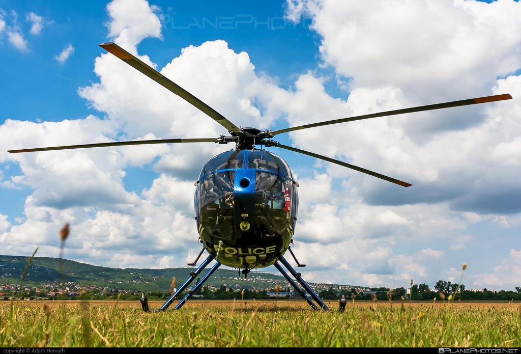

Situaci přesně kopíruje třetího Hughes - tmavě modro-fialový Raptor s lebkama. Postavili ho před lety v MSC pro staršího majitele z Olomouce. Heli řídil přes Microbeast, regulátor JIVE-80LV a motor Kontronik PYRO 1000KV. Listy laminát souměrné 570KV, limit 1800 otáček znamenal logicky omezení otevření regulátoru a tím jeho přehřívání.
Posledně v Klecanech ( kde bylo +31 venku ) mi vypnul regl 2x a přestože jsem zapomněl vložit Jlog2, na 100% to bylo přehřátím regulátoru. Jsem proto rozhodnutý to taky předělat. Nebudu kupovat třetí motor 670KV, dám tam uvolněný 1000KV X-Nova z Helisiky a pohon předělám na dvoulist. Mělo by to líp letět ( švíco potvrdí :-) ) , unašeče a kompenzátor dám z TREXE. Na dvoulist mám asi troje listy na výběr. Laminát 600mm, souměrný uhlík Torsion Blades High Energy od Novotného a polosouměrný uhlík Spin Blades. Konec konců by se tam dal vyrobit i závěsný systém na bambi vak s nímž kdy by měla heli větší výkonovou rezervu než obě heli s motorem 670KV.
Sice mi zbude pětilistá hlava s kompenzátorem ale nejspíš třetí maketa časem vznikne a pak se tam vrátí. Ale s jiným motorem.

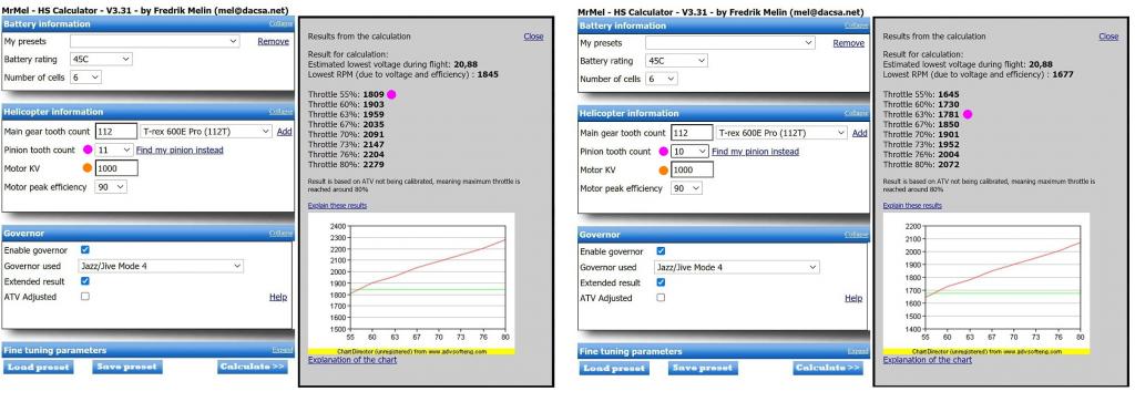

Screeny z kalkulátoru otáček pro motor motor 1000KV s pastorky 10T a 11T ( kde je vidět že oblast bezpečných otáček do 1800 se prakticky neslučuje s optimálním otevřením regulátoru. Musí být ještě přivřenější, to nedává teplotně, jedině snad v zimě... )
Pak motor 670KV, zvlášť u verze převodů V1 a V2, pak verze V2 pastorky 11T a 12T. U motoru 670KV se dá model udržet i s otevřeným regulátorem v optimálních otáčkách, případně lze i rozumně přivřít regulátor na 60%. V testech jeho teplota nikdy nepřesáhla 65-75 st. Celsia.
U motorů 670KV porovnám napřed účinnost vrtulky na V1 vs V2. Pokud to nebude zásadně odlišné a V1 pozitivní, zůstal bych radši u V2 s kvalitnějšími převody. Pak teprve vyzkoušet jestli se na zatížený model hodí víc 11T nebo 12T.

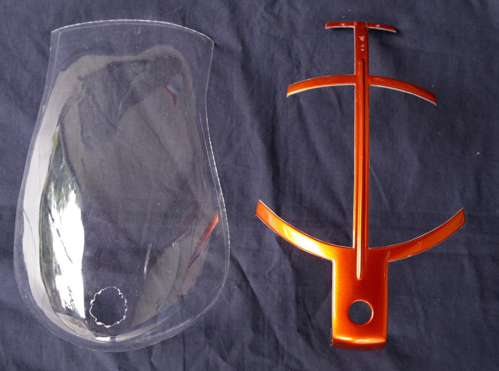

Srovnání originální kabiny a nového PETG. Zkreslení v detailu je poměrně značné, vyhoví tak tak. Myslím že je to na vrub mojí formy, tehdy jsem viděl karoserie na model auta z hliníkové formy, byly naprosto dokonalé. Oni si hliník předehřejí, je to pak jiný level.

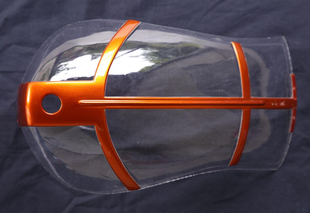

Vyříznutí tak abych nezajel řezákem do barvené části dalo dost práce, pak dobrušování. Hrana může zůstat v origo materiálu, vypadá jako silikon :-). Původně jsem to chtěl začernit ale bylo by to příliš výrazné a sebemenší nerovnost nic moc.
Je to jenom položené na sebe, v předku se musel vyvrtat otvor aby to lícovalo. Zřejmě ho nechám otevřený jako možnost posilového větrání vedle hrbu. ne že bych to regl nevyužil... Testování na kazovém vzorku, spojení ještě promyslím. Určitě ne desítky šroubků, když už tak jenom na konci. Základ bude tavná pájka, ta se lihem rozebere kdykoliv. Předsklení reflektoru je vyřešené rovnou.

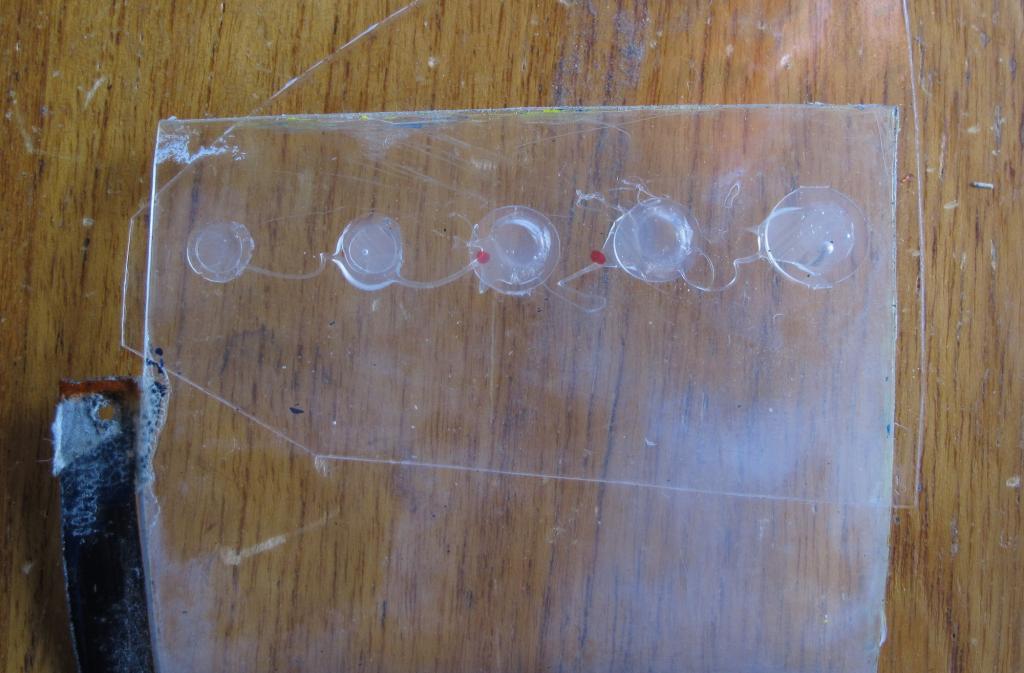

Na šroubky a tmelení kašlu, zbytečná komplikace. Zkouška s tavnou pájkou ukázala že to drží parádně i jenom takto, stačí se zaměřit na čistotu provedení. Třeba po každém bodu očistit trysku hadříkem a lepidla dávat tak akorát. Zkoušel jsem otvory 5mm, pak 4mm, ty stačí. Na vnitřní straně se dá udělat ručně větším vrtákem malý kónus. Ve většině případů je mezi lakovanou kostrou a výliskem mezera okolo 1mm, tavná pájka se tak rozprostře do větší plochy než jsou otvory vrtané v liniích do výlisku. Budoucí rozebrání zakápnutím lihu funguje dokonale.
Lakovanou kostru možná natřu zevnitř černou barvou a po sestavení už nic natírat nebudu. V reálu má Helisika ale bílý interier tak to musím zvážit. Na černé bude tavná hodně vidět, na bílé by to bylo minimální. 1 : 0 pro bílou.
Výlisek má celkem dost drobných kazů, nesmí se to moc studovat. Každopádně i tak je to posun vpřed protože původní kabina byla hrozná. Výlisek má úžasnou pevnost, taky aby ne když se nezeslabil tak jak bych čekal. Nejslabší ( pod 1mm ) je PETG na bocích kde se odstřihne, na samotném vrcholu kde jsem vrtal otvor pro nasávání vzduchu je síla 1,36mm. Ve skutečnosti tenhle otvor nasává vzduch do nějakého zařízení v palubní desce, skutečná funkce mi trochu uniká. Je to vidět na několika detailech reálného stroje z boku. Vypadá to jako roura do digestoře a z venku je to opravdu průchozí vstup.

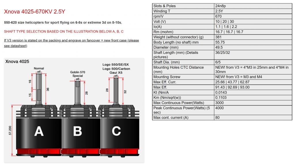

Motor 600-11 má 1050RPM/Volt, 2000W trvalý výkon a 10 pólů. X-NOVA 1000KV dává 2200W, počet pólů je nižší - 8. Je to méně než PYRO, neodymové magnety jsou asi silnější protože k pootočení pláštěm motoru X-NOVA je potřeba značné síly, u PYRO jde velmi zlehka.
Hledáním technických dat jsem zjistil že jsem přehlédl motor 430-710 který točí o 900 otáček víc a možná měl být v Helisice. Je nepatrně levnější, delší a těžší. Motor 4025-670 v Maďarovi a teď koupený do Helisiky má maximum 80A a líp odpovídá regulátoru. Motory 710 jsou podle výrobce na ještě ostřejší lítání heli velikosti 600, motor 670 je jako základ na tuto velikost. V nejhorším bych dal 670 do Raptora na pětilist a zvážil 710, záleží jak to poletí s nádržema a postřikem, jestli tam bude dost výkonu.
