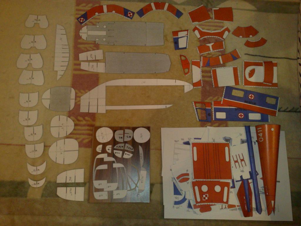

Zkusím další kabinu z papíru na 450ku.Mám už připravenou velikost pro vytisknutí.Je to už v barvách takže slepit a hotovo.Vrtulka nebude zalomená protože nechci upravovat vrtulník takže nějaké ůpravy vystřihovánky.Napadlo mě jestli někdo nechce lepit taky.Víc hlav víc ví :) .Určitě budou problémy které zatím nevidím ale nenašel jsem zatím nic co by bránilo dokončení.Doufám že k tomu nedojde ale..... Nejhorší bude asi udělat odepínací přední část aby šla vložit heli(složitější vrchní část).A pak podvozek který samozřejmě nemůže být z papíru.A protože skončila zima tak přednost bude mít lítání před lepením :lol: .

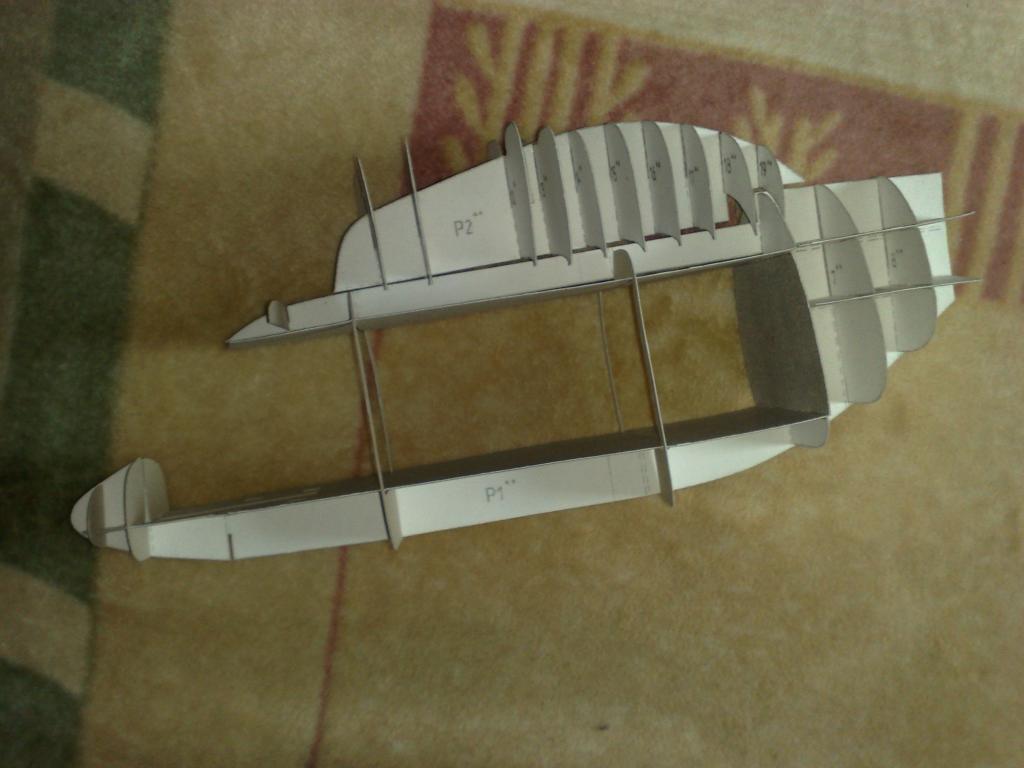

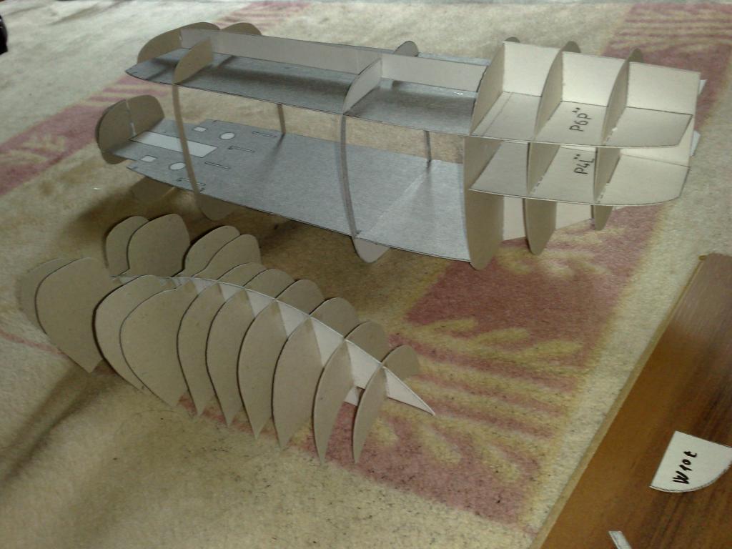

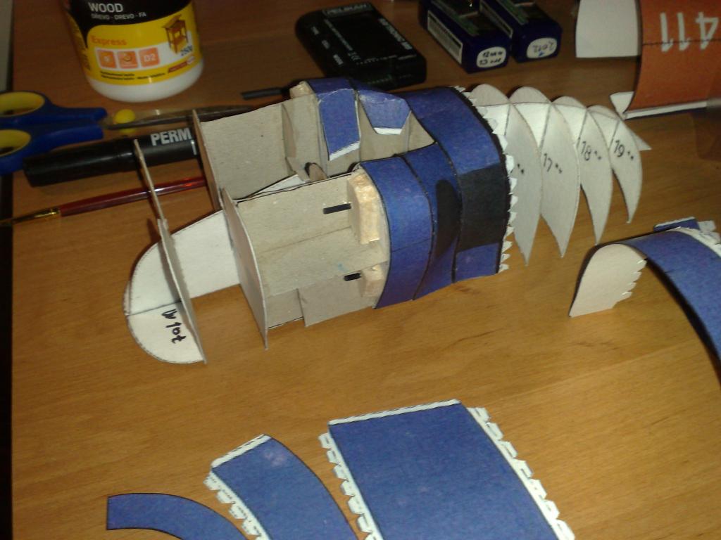

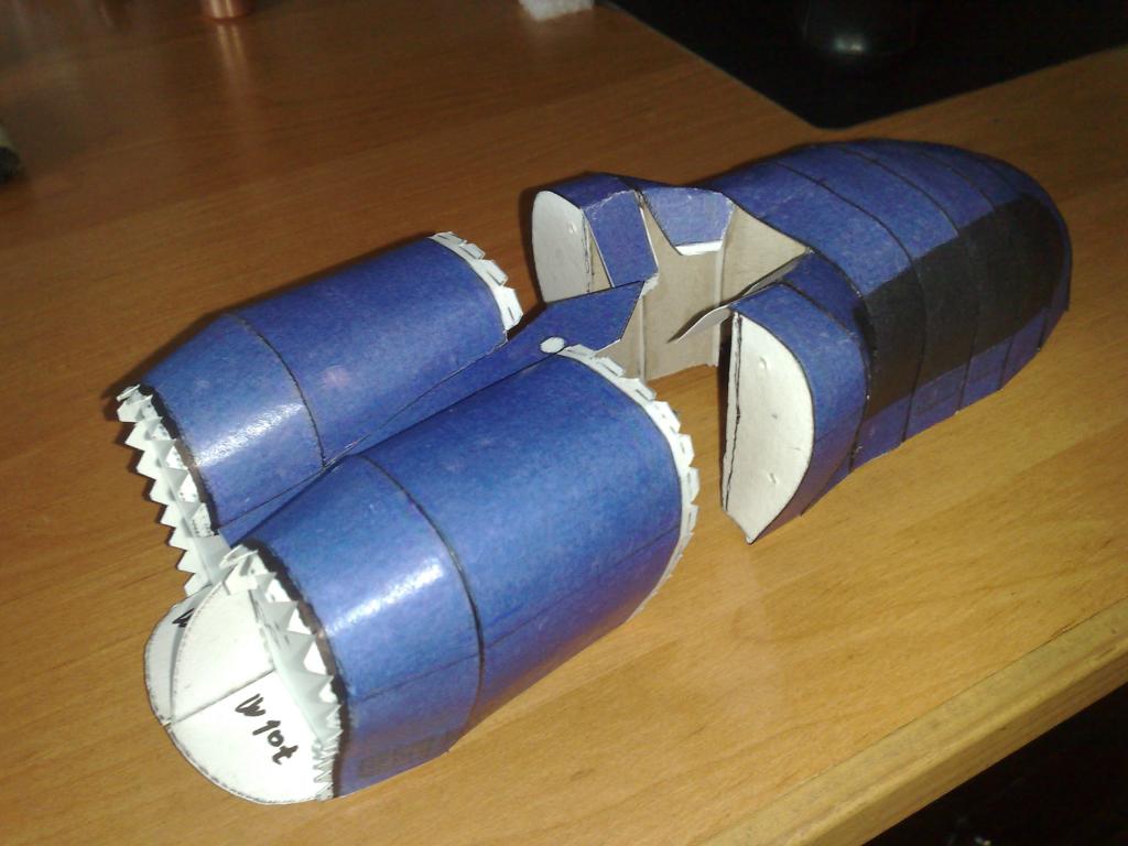

Trochu jsem pokročil ale postupně vylejzaj problémy.Jestli se mi povede dostat vrtulník do papírového skeletu tak to bude dobrý.

Ještě sem hodím poznámky co si píšu při stavbě:
-Tisknout na hladší (nebo by bylo lepší na druhou???)stranu čtvrtky.V kopycentru to brala jak ji to přišlo pod ruku a část je na hladké straně a část na hrubší.Je to vidět.
-Tisk A2 na čtvrtku jsem nesehnal.Takže rozpůleno na A3 a tím mi vyšlo i správné měřítko.Jen se musí půlky slepit.
-Barevně stačí díly co budou vidět.Tzn.první 3 strany.Ostatní stačí černobíle a na slabý papír.Stejně se budou podlepovat kartonem.Ty ale vytisknout třeba třikrát.Některé budou potřeba na dělení kabiny.
-Teď přichází důležité rozhodnutí,v kterých místech bude kabina dělená kvůli vkládání baterií.Je několik možností a každá má nějaké plusy i mínusy.Já se rozhodl pro celý odepínací předek.Výhoda je jeden "řez"a méně doplnujících výztuh.Nevýhoda problémy s předním kolem podvozku.
-Vystřihnout a slepit rám a vnitřní části podlepené kartonem.Nevín jaký karton měl autor vystřihovánky na mysli ale hodně toho nevychází.Občas i o 2 mm.Doufám že povrchové části jsou s dostatečným přesahem.
-Vyfrézování vnitřku rámu tak aby šla vložit 450ka.Je nutné vytvořit pomocné výztuhy rámu aby se to nerozpadlo a aby bylo kam přilepit povrchové části.
-Přední kolečko bude součástí pomocného plata zadní části ale bude zasahovat do odepínací části takže vymyslet a upravit tak aby to fungovalo.

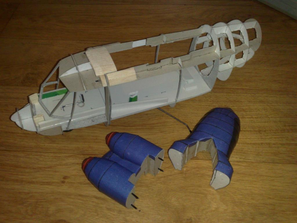

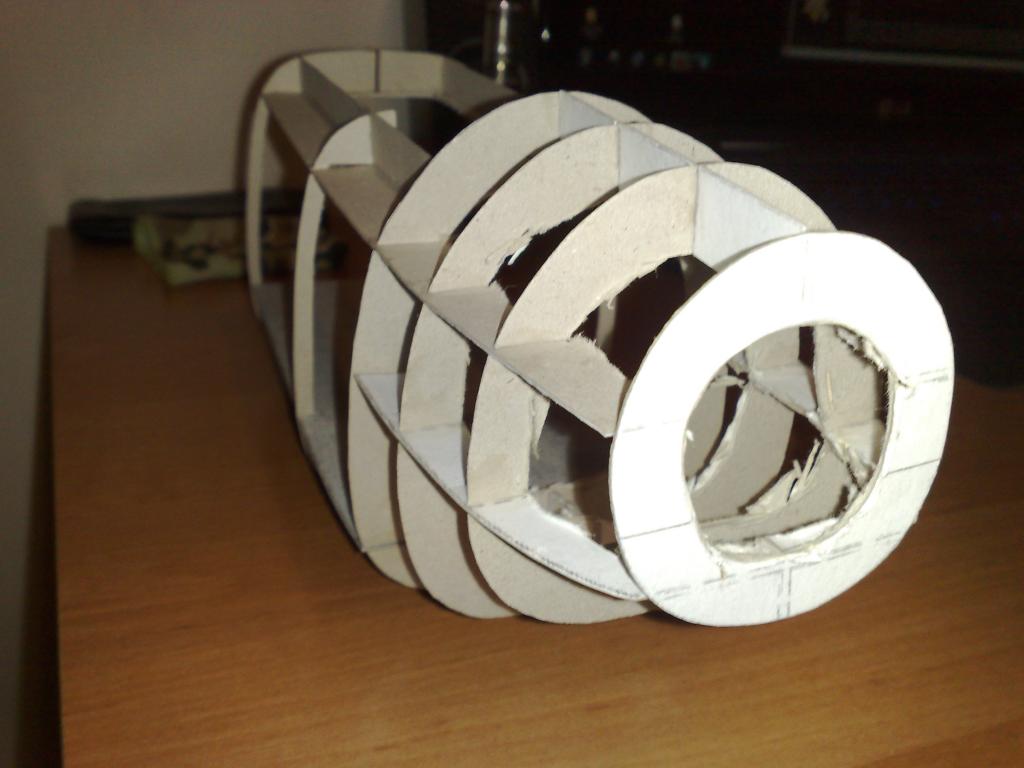

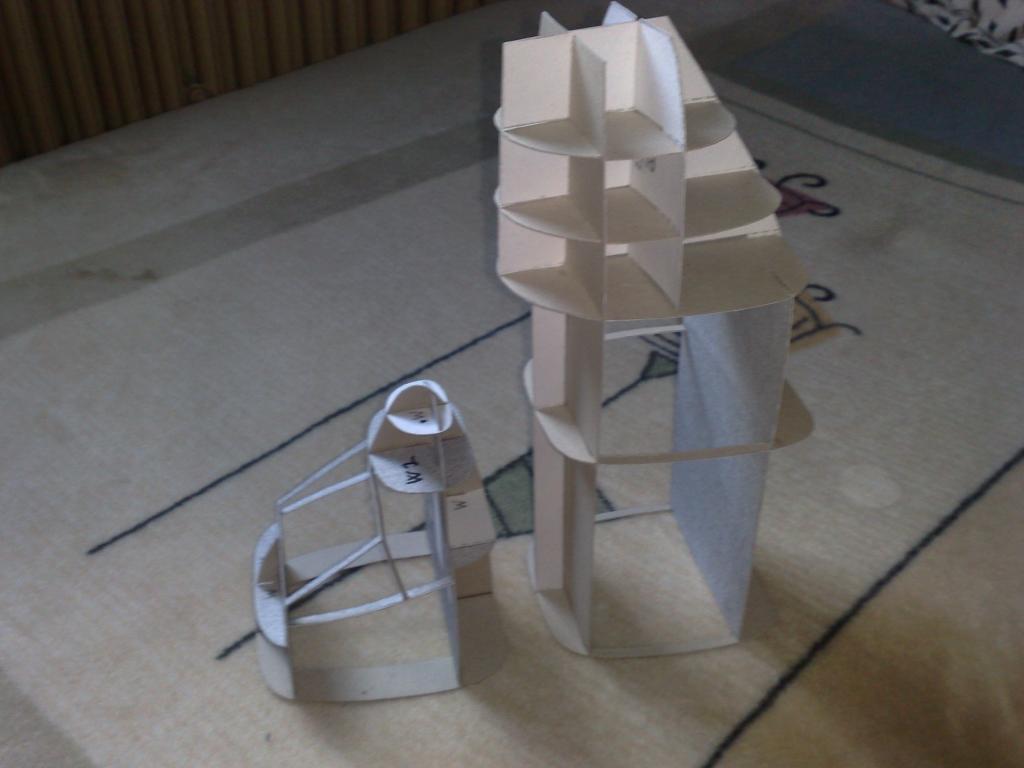

Hraju si s vrchním dílem který musí být taky dělený.Dost práce zabralo vytvořit místo pro hlavu a cykliku.Hodně pomocných výztuh,stříhání a lepení.Vrtulník už jde vložit.Další problém bude s baterkou.Místo na ní je ůplně přesně a bude třeba další ůpravy předku.

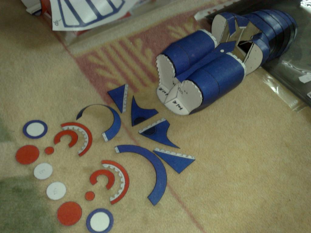

Dík za obdiv :lol: .Prší a prší tak si hraju-

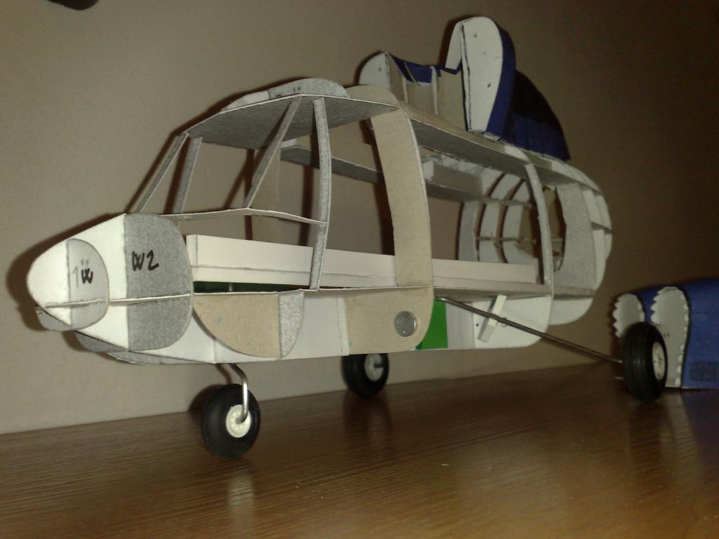

Mám slepenou vrchní část.Ještě doladit vzhled ale to nechám asi na později až (jestli) to bude všechno pohromadě.Myslím že to bylo to nejpracnější.Musím pořád něco upravovat aby nic nebránilo chodu vrtulníku.Zadní modrou část pak přilepím napevno.
