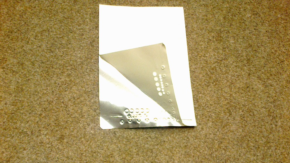

zdravím. krása pohledět!!! čumím co všechno šikovné ruce dovedou :!: při vznešeném dotazu na hliníkové plechy mě napadlo: v práci tiskneme na hliníkové samolepky různé výrobní štítky apod. folie je samolepící a tloušťka hliníku je o něco málo menší než jsou třeba tácky na grilování. folie má i povrchovou polomatnou úpravu pro tisk, dá se velmi snadno tvarovat, stříhat atd.. nehodilo by se Vám třeba toto? dodává se v arších 70x50cm a vyrábí jí firma Avery (nebo i jiní). zkoušel jsem do folie jen tak ťuknout hrotem propisky a štípnout děrovacíma kleštěma, nevypadá to nejhůř co myslíte?

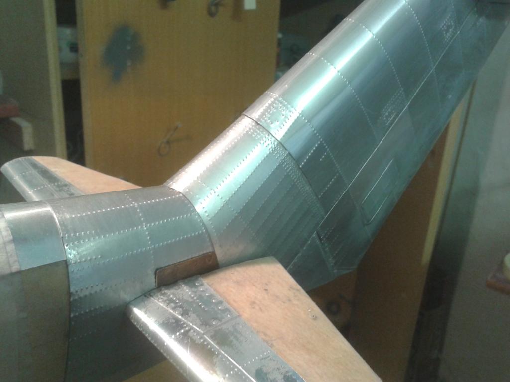

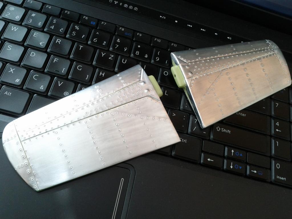

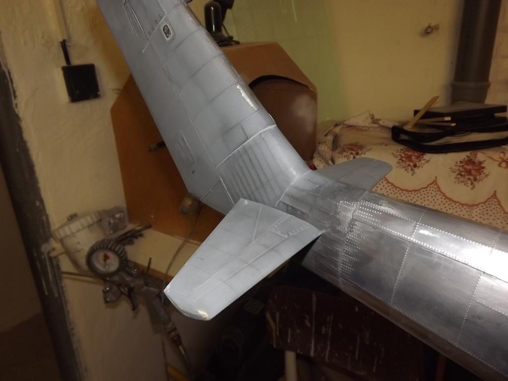

ja jsem rozhodl ,že nejdřiv vytvořím kompletně oplechovaný trup a následně podle něho udělám formy. Na znázornění plechu používám dural plech 0,3 mm. Pokud bych oplechovaval už hotovou skořepinu tak bych měl problém z váhou trupu.
Přidám pár fotek ze stavby. Rád bych znál váš názor, tímto způsob dělám poprvé.

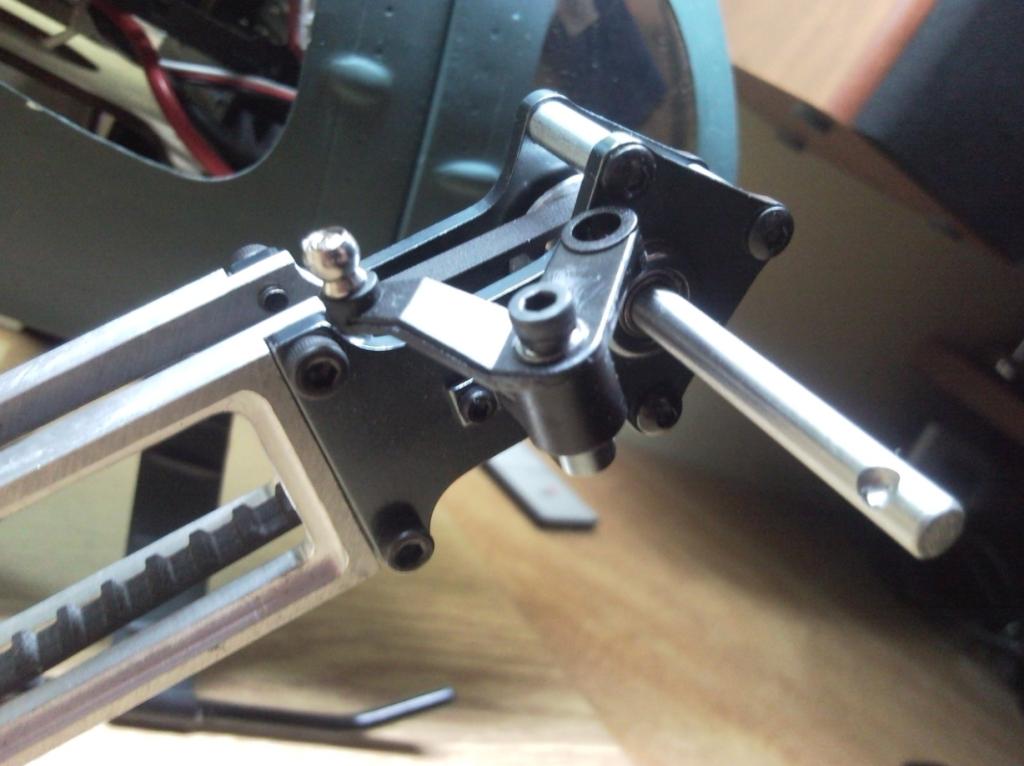

Přidávám odkaz na moje řešení zatahování zadního podvozku, a fotečky zadního náhonu.

kde jsi koupil ten zadní náhon na vrtulku, děla se i na kardan potřebuji to ne 700 t-rex.
