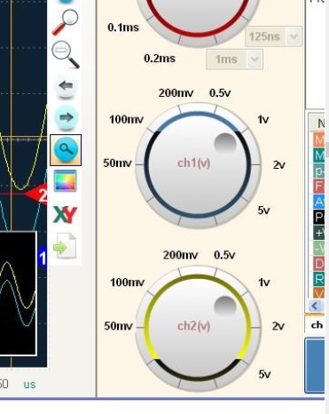

Sofin píše:
Hlavně mě zajímá jak je to s citlivostí vstupu. Jestli jsem to správně pochopil, tak to má jen jeden rozsah 5V bez nějakého přepínatelného předzesilovače........., ale občas by se hodilo měřit i nějaké ty milivoltové signály :)
Tohle jsem nepochopil, v provozních parametrech je uvedeno :
Gain range 10mV-5V, 9Steps
A tady je vidět, že se to přepínat dá:
[ 49.92 KiB | Zobrazeno 2920 krát ]

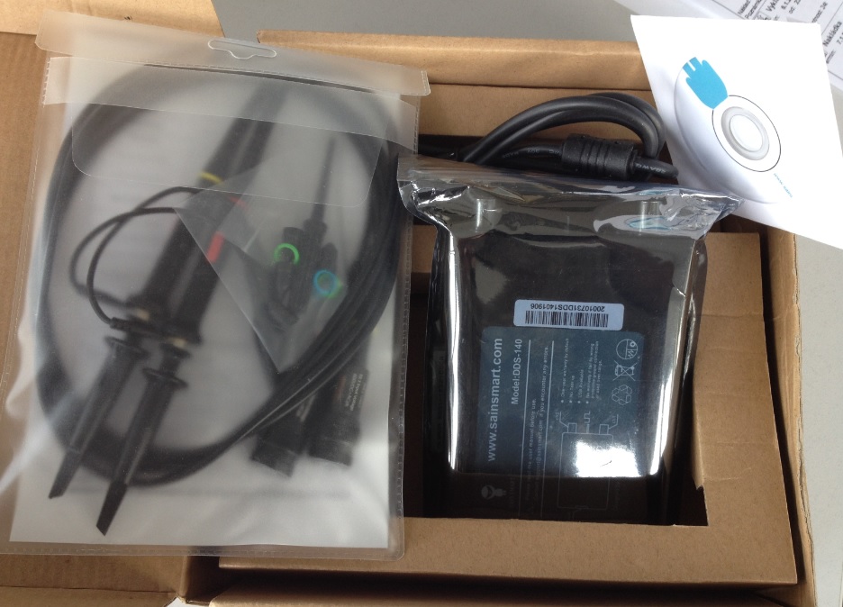

Než jsem odeslal příspěvek, přijela DHLka, přivezla žlutý balíček.
Chtěli za to clo 193,- to se ještě dalo zkousnout.
Takže to mám na stole:
[ 155.16 KiB | Zobrazeno 2920 krát ]

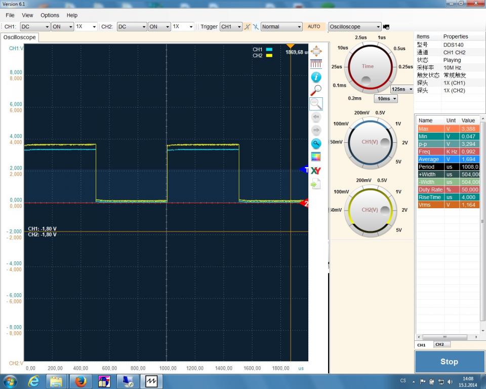

Ale přišel jsem na zradu:
Oba kanály si chytím na stejný výstup z generátoru, čekal bych stejnou stopu v obou kanálech. Jedna je o dost vyšší (měří vyšší napětí), má tedy vyšší citlivost než druhá. Hledám jestli je někde možnost zkalibrovat zesílení. Zatím jsem nenašel.
Ten rozdíl je dost velký, třeba 10%. Prohození sond na situaci nic nezmění, sondou to tedy není :-(

 Předmět příspěvku: Re: USB osciloskop
PříspěvekNapsal: stř 15.01.2014 14:38
Registrován: 2.3.2012
Příspěvky: 2715
Bydliště: Ústí nad Labem
Zkusil bych to ještě porovnat na různých napěťových rozsazích, stačí i jen stejnosměrným napětím. Na tom nejcitlivějším by to mělo být vlastní zesílení, na dalších se může jednat o nepřesnost děliče (ale je to nepříjemně hodně).
