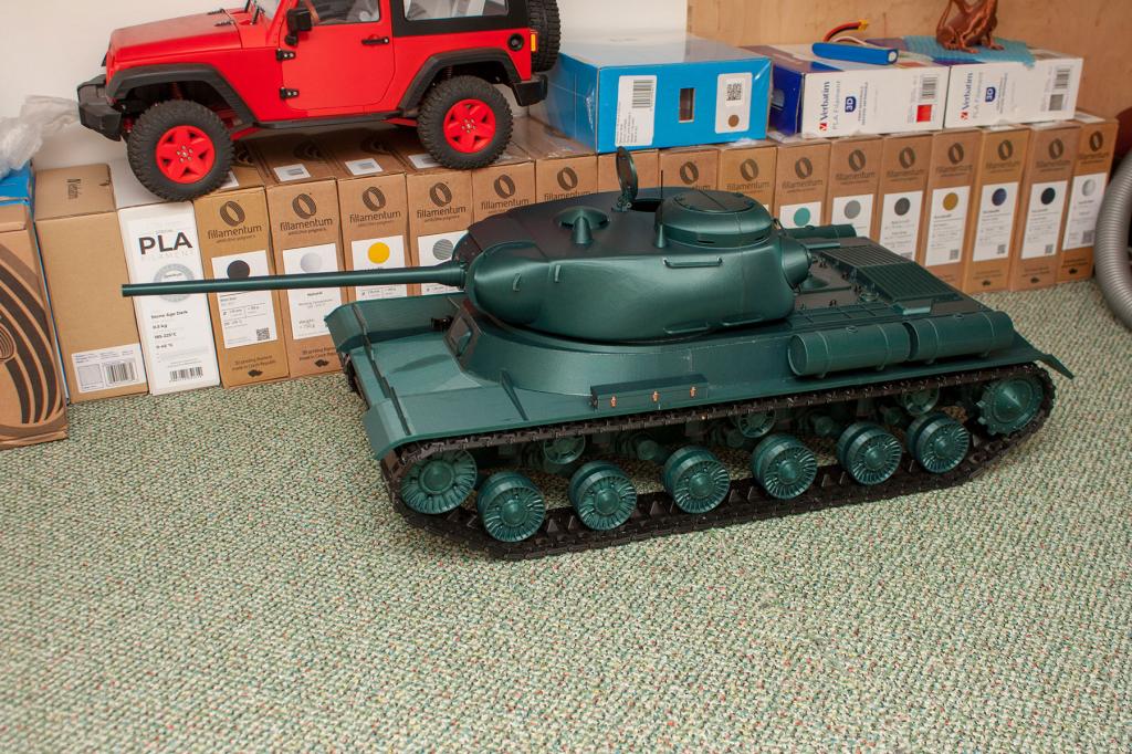

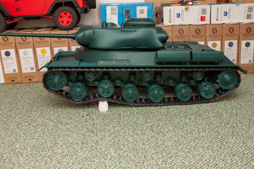

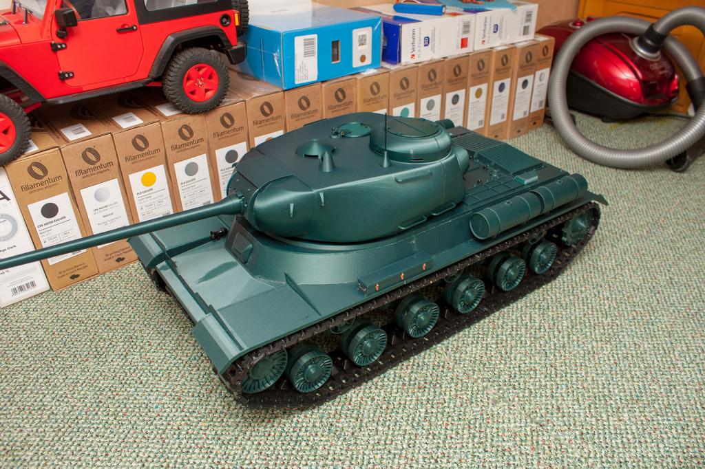

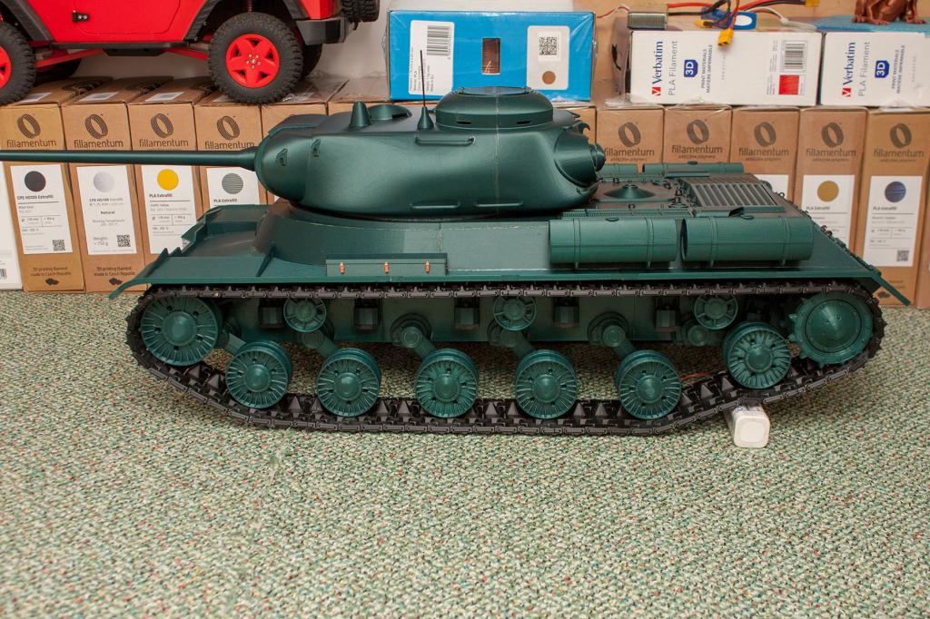

Zatím jsem ho nevážil, ale padlo na to 5 kg PLA + motory, baterie, repro a drobnosti, takže 6 kg to mít bude.
Převodovku mám v plánu předělat, tato zatím funguje výborně, dokonce i jako momentová. Uvidím, jak pojezdí venku, koberec dostává zabrat, a také to na něm hodně drhne.

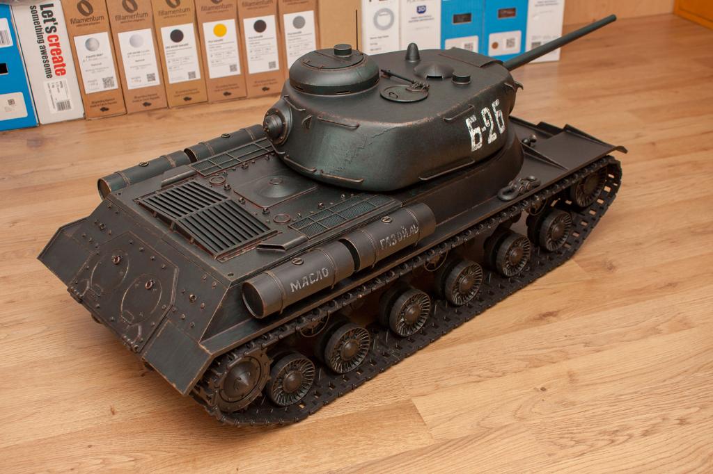

Převody přepracovány, prozatím hotovo. Jezdí to parádně (doma), jsem zvědav o víkendu na venkovní testy.
Pak bude i video.

A zde je video. Nová verze převodu se podařila (podle prvního ježdění) velmi úspěšně.
Stále funguje jako momentový - občas je slyšet zapraskání přeskakujících zubů, když se tank zamotá do trávy, nebo zahákne za drn na chodníku, ale nedojde k jejich stžení. Základ je hodně mazat.
Myslím, že se opravdu podařil. Jsem zvědav na životnost.
Výsledná váha je 6,5 kg.

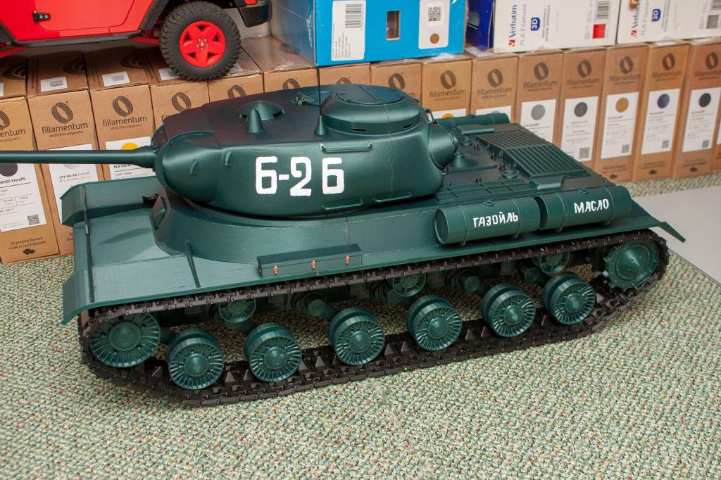

Barvení je hotové.
Stihnu všechno:-)
