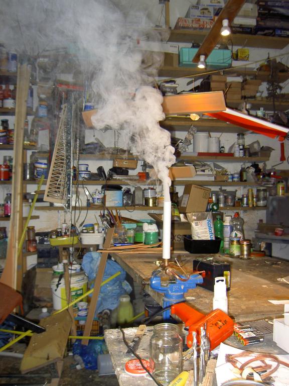

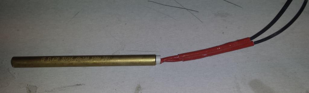

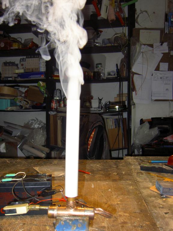

Tak včerejší pokus s PTC tělísky se nezdařil. Teplota nestačí na řádné odpařování média. Ještě jsem stihnul narychlo otestovat 2 topná tělíska do 3D tiskáren, mezi nimi knot. To už mělo grády, chvíli až moc - tělíska šla do červena a médium do plamene :mrgreen:
Na dnešek jsem zhotovil držáčky tělísek a knotu, vybral vhodnou trubku:
[ 77.39 KiB | Zobrazeno 1097 krát ]
Ventilátor je z rozbité horkovzdušky, trubka odpadová PVC 32mm.
[ 83.17 KiB | Zobrazeno 1097 krát ]
No a takhle to teď čmoudí:
Příkon tělísek je 50W; výš to ještě půjde, ale s PWM regulací abych to mohl jemně nastavit, tohle bylo napřímo jen přes RC spínač.
Zkusí sehnat delší topná tělíska, tahle jsou 6x20mm a chtělo by to alespoň 2x delší. Ale už je vidět posun, myslím. Dostat se tak na 100-120W a bude to do elektry použitelné.
