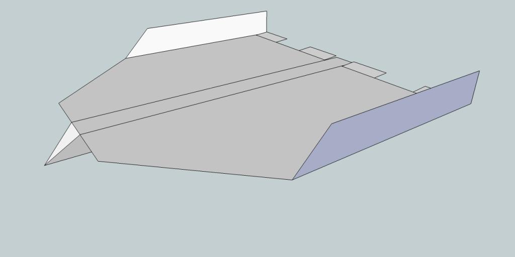

Chvilku jsem si hrál ve SketchUpu.
Vlastovka.skp [16.64 KiB]
91 krát
[ 20.78 KiB | Zobrazeno 1329 krát ]

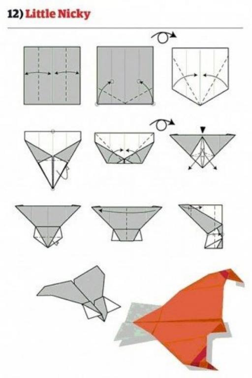

TomasC píše:
Tady je jedna trochu futurističtější.
[ 33.09 KiB | Zobrazeno 1275 krát ]

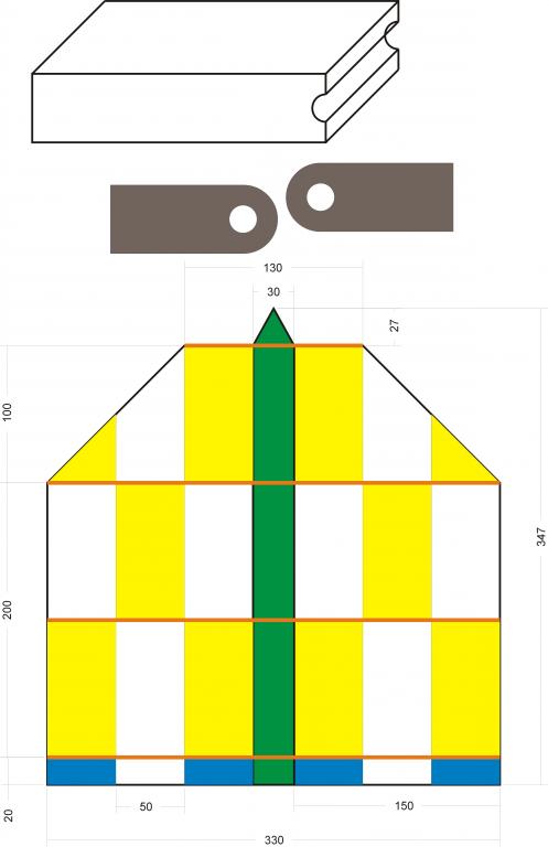

Podívejte se na obrázek, který okótoval. Jedno z hledisek MUSÍ být možnost přepravy!!! Nejde najednou udělat křídlo 1,5metru krát 3metry. Tedy jde, ale pak je potřeba příslušná doprava.
Pokud se trubky "oranžová" udělají průběžné z 25mm duralu, tak to dle mě zvládne manévrování s přetížením 6G, co je bohatě. (zjednodušeně 6nosníků každý 25kg, letadlo s hmotností 24,9kg)
Trubky budou připojené k trupu, na trubky se nasunou jednotlivé křídelní segmenty. Poslední trubka slouží jako pant pro 6dílná kormidla jako elevony, každá s vlastním servem.
Hmotnost bude třeba hlídat.
Jedna deska PS o rozměru 100x50x5cm váží 0,5kg. Na křídlo bude potřeba 18desek. 9kg
Duralová trubka má 0,390 kg/m potřebná délka 11,2metru. 4,4kg
Něco na trup, svisle plochy, serva a jsme tak na 17kg.
Nicméně to je bez dovážení, které bude zcela jistě nutné!!!
Vítám připomínky ke konstrukci, technologii, materiálu.
[ 30.53 KiB | Zobrazeno 1242 krát ]
