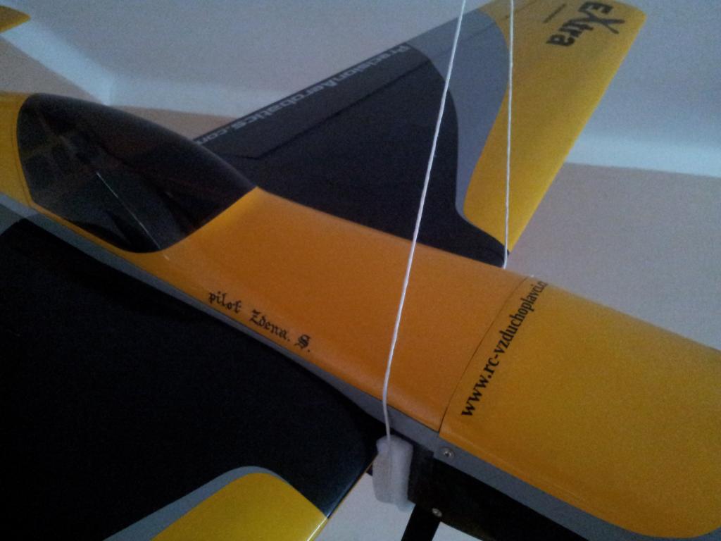

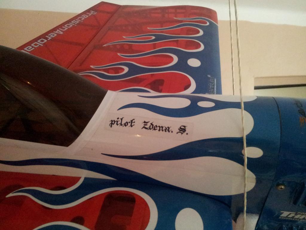

Ahoj, děláme si potisky s různým písmem doma
Taky jsme zkoušeli bílou, ale není to
to pravé ořechové......ale jde to .........
