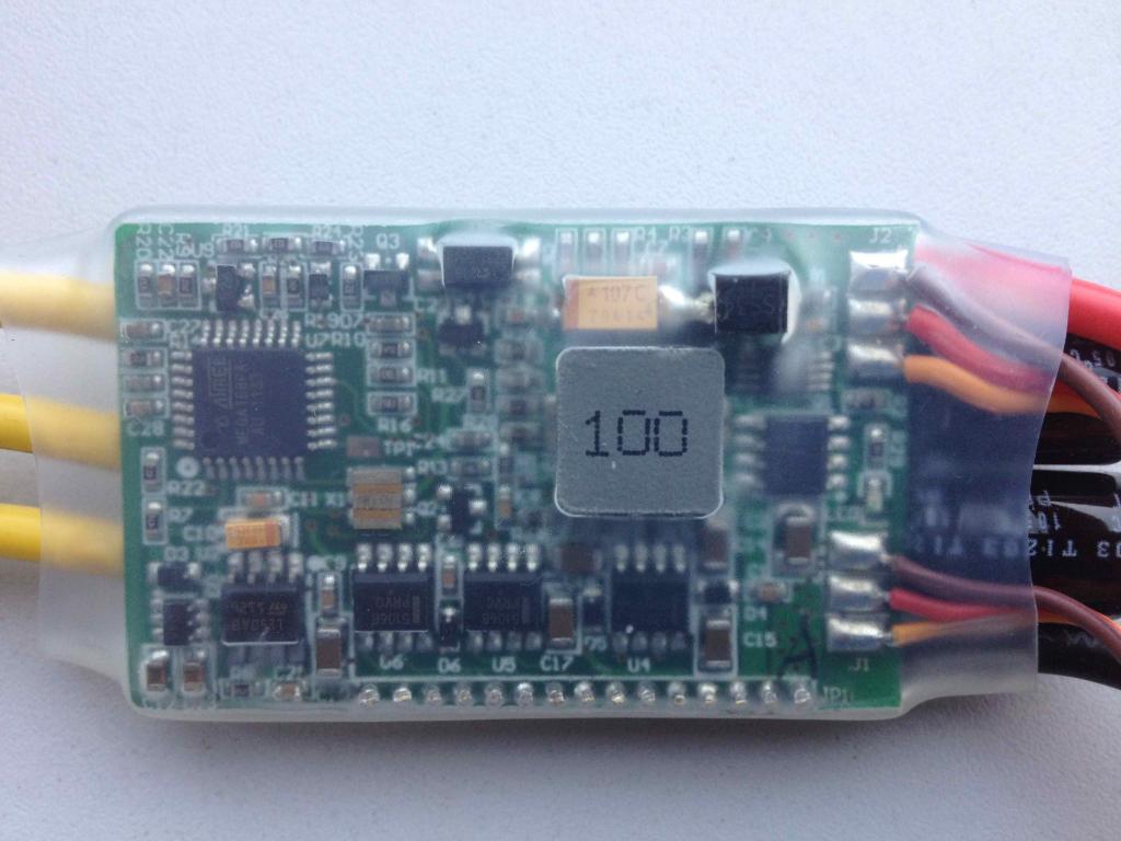

Např. pořád ještě nevím, k čemu je druhý kablík na reglu. Na mém YEP80A ten druhý není. Našel jsem názor, že je to druhé napájení (pro periferie), ale to se mi vůbec nezdá. Jednak to na plošňáku vede jinam než ten první kablík, a jednak to má 3 dráty (pro napájení bych čekal pouze dva).
[ 89.7 KiB | Zobrazeno 1207 krát ]
[ 80.37 KiB | Zobrazeno 1207 krát ]

Novejsi YEPy by meli mit moznost pres druhy kablik pripojit programovaci kartu, bez nutnosti odpojit kabel z prijimace. Ja mam starsi verzi YEP45, ktera ma jen jeden kalbik (+ samozrejme kabley pro pripojeni baterie), takze kdyz ho chci programovat, musim odpojit z prijimace...
TDF, TDR, Logo 600SX, Oxy 4 Max @ 3Digi, VBar Neo, Spirit, Grapuner mz-32, mx-20

Aha tak to by bylo luxusní. Máš nějaký hodnověrný odkaz, který by toto potvrzoval? V manuálu jsem o tom nenašel zmínku. :?
Edit. taky jsem se dočetl, že je to RPM Signal Cable. To se mi taky nezdá, na to by stačily taky jen 2 vodiče...

Ja mam verzi 1 s 1 kabelem. Dva kabely ma verze 2, hned 3. bod ve features:
• ESC has separate programming lead built-in so there is no need to unplug from RX
