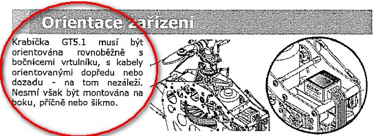

Dle manuálu musí být jednotka umístěna s kabely dopředu nebo dozadu, ne bokem.
Pak v jejím nastavení reverzuješ směry kompenzace pro všechny 3 osy.

No vždyť sem to taky psal že musí být rovnoběžně s osou. Tak v tom případě nechápu, jak je to možný že ti to nefunguje jak má. A to že GT5.2 se už může dát i bokem máš pravdu, ale že by ti do škatule GT5.1 nacpali 5.2 to je dobrej úlet :D

To já vím manuálů mám několik ale opravdu když dám jednotku jak má být tak opravdu nefunguje.
nejdřív sem udělal vše podle návodu taky sem čuměl jak blázen zkusím to vyfotit aby bylo vidět že to takhle opravdu funguje.

Myslím že dříve nebo později přijdeš na to že chyba je v umístění jednotky a jejím nastavení.
