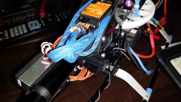

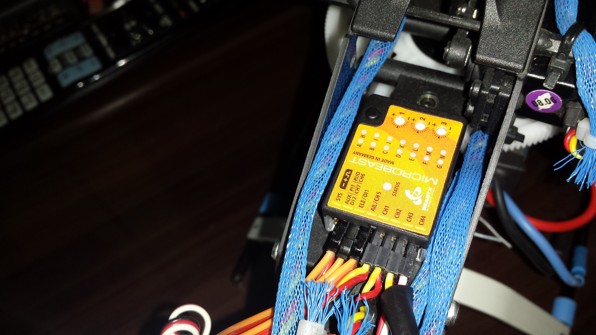

Som z Lipt. Mikulasa. Mam tie kable zapojene dobre ? Nejde mi totiz podla bodu E navodu nastavit limity drahy vrtulky. Ked mam beast navoleny v menu E a hybem kniplom na radii tak sa meni farba led status na beaste no vrtulka sa ani len nehne. Ked je beast v norm. rezime tak pri pohybe kniplom na radii sa vrtulka hybe no nie tak ako by mala :idea:

možná hloupá otázka, ale jsi si jist, že jsi v nastavovacím a ne v parametr menu ?

No to ani nieje az tak hlupa otazka, ako sa ide do nast. menu ? Pripojim bateriu, beast sa pretestuje, po teste stlacim a podrzim tlacidlo, rozblika sa zlta LED-menu A, stlacam tlacidlo pokym neblika LED na menu E, no vtedy mi blika aj status led na modro, pri pohybe kniplom smerovky na radii vrtulka nerobi nic.
