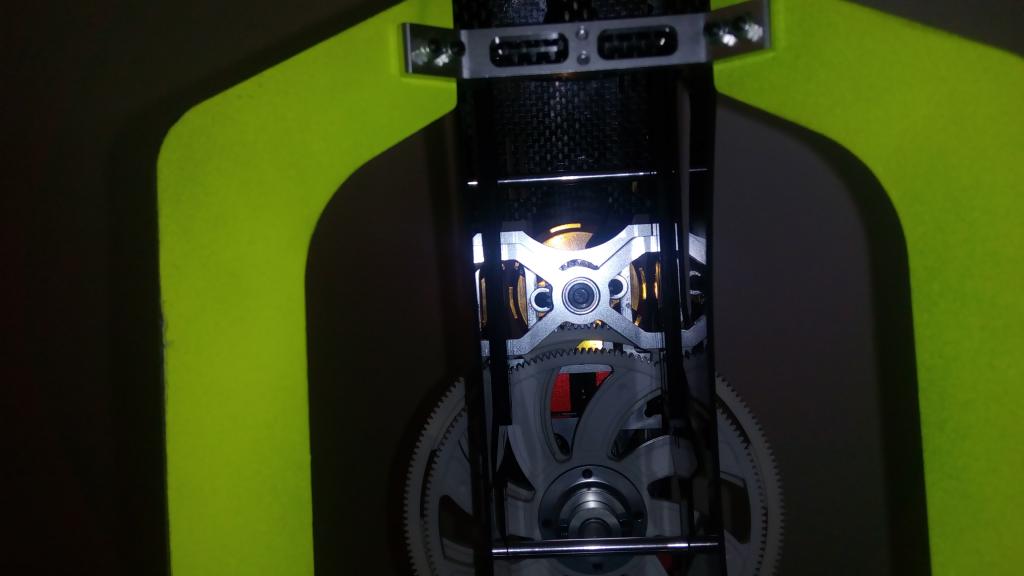

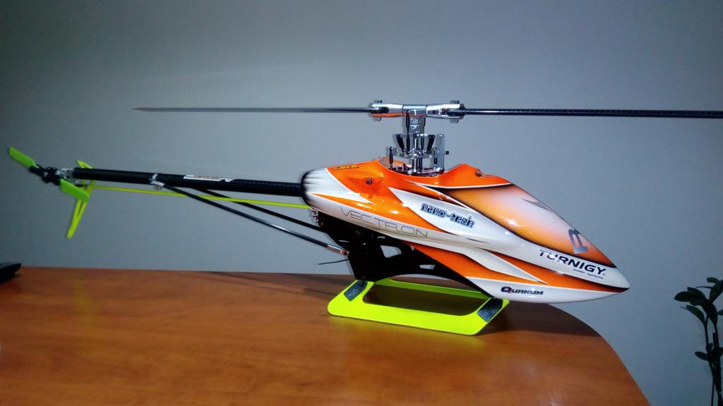

Tak jiz ho testuju... Stavba super.vse dořešene a nikde nic nahnacany.vsude je pristup. Vse je jen karbon a alu. Nahon remenu vyresen tez supr. Dily primo od vyrobce za ceny lidove. Kit tez super cena.

hezký.Co v tom máš za set up a jaký bateky se do toho vlezou?

Vypadá krásně :mrgreen: jen ten podvozek to bude kámen úrazu při trošku tvrdším dosednutí, ty AL držáky se ohnou stejně jako u X-TRONA 500

Baterku tam narves tuto
https://hobbyking.com/en_us/turnigy-400 ... -pack.html
Udavany C bych vubec neresil. Jelikoz vsechny tyto modre turnigy davaj spis vic nez je udavano. A pri porovnani treba s genskama nevidim rozdil. Vlastne cena:))
Napriklad v g380 litam tyto modre 2650mah a litam cca 7minut a dobijim 1500mah a litam je druhej rok.jsou nenafoukle a davaj stale stejne. Proste kdo se k baterkam chova.neresi jejich predcasne ko. Pokud to neni jiz cela varka zmetek.
No a ten podvozek neresim. Liziny jsou pridelany ne primo na ram ale na alu vzpery a neni problem vyrezat nove a spojit je.coz tu prave patlam:))
Ta helina ma par much jako kazda jina. Ale par drobnejch vylepseni to napravi.
Treba loze serva vrtulky chce poradne zafixovat. doladit liziny. no a ten smesnej dratek ke smykatku tez neni problem predelat. Jo a jeste poridit lepsi srouby na pridelani motoru a pod srouby podlozku. Coz je normalni.ale mysleno to tak neni. Ty srouby musej bejt imbus pulkulata hlava. 12x3. Pastorek tam jine nedovoli.
A to jsou vsechny neduhy. Jinak super. Nacpal jsem tam skorpika co tam ma bejt. 4020-910kv. Regl hobywing 100A. Jednotku gt5.1 a serva jsem po delsim badani zkusil jx. Davaj presne co je u nich napsano. Kdyz bude casem problem.vymenim je za kst. Ktery chodi spolehlive. Ale zatim fakt nevidim rozdil. Rozdelany kst nebo jx. Mi prijde ze nikdo nevi zda nejde o jednu vyrobu a x jinejch napisu? Palubky jsem dal ms 520. Ms mam na vsech helinach a jiny bych jiz nechtel.. Kdyz jsem badal co ve velikosti kolem 500. Tak super je Agile 5.5 ale ja jak to nema remen.nechcu:) goblin500 to je predrazena haluz. A toto nema konkurenci. Sice to tu nikdo neprodava. ale nemci to litaj a na kit mi jeste dali cenu. Dily maj naprosto komplet..ale ty mam primo od rjxhobby za myslim hodne smesny ceny.

Tady polotovar mezi liziny..jeste dolestit a striknout. A to musi stacit.
