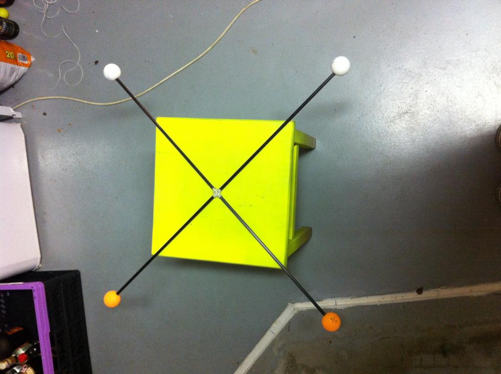

Mel bych dotaz k vyrobe krize. Budu ho delat ze dvou uhlikovych trubicek a na konec pinpongace - jedna strana oranzove, druha bile. Jde mi ale o to, jak ma byt kriz vlastne veliky? Jedna se mi o kriz na T-Rex 500. Trubicky jsou v delce 1m. Zkracovat, nebo je nechat metrove? Prosim poradte.
Diky
Michal

Zkratˇna 80 cm

Diky za odpoved. Ja jsem nikde nenasel zadny original, ktery bych mohl rozmerove okopirovat. Jeste jeden dotazek, mate nekdo zkusenosti, jak nejlepe udelat diru do pingpongoveho micku, aby nepraskl?

Páječkou nebo jehlou ohřátou nad plamenem

Na co potřebuješ tréningový kříž ?
Co si pamatuju ze svých začátků, nikdy nebyl problém v tom , že bych na místě převrátil vrtulník.
Roztočený rotor stabilizuje helinu dostatečně.
Pokud si nepleteš směry, tak zaviset 1 m nad zemí není zas takový problém. A v deseti centimetrech kde ti
teoreticky kříž pomůže nic nezaletíš, protože se bude sunout na vzduchovém polštáři.
A pokud ho naklopíš a přidáš, praštíš s tím s křížem i bez něj.
Pokud zavisíš kousek od sebe na simu, zavisíš i s helinou 500.
Pokud ne, kříž nic neřeší.

jen si ho vyrob a používej.Zachrání ti aspoň pár listů ze začátku.U lítání s helinama neni nic horšího než přehnaná sebedůvěra.

Kříž je užitečná věc. Hlavně pro první vzlety začátečníka a bezpádlovku. Nemusíš ho dělat moc velký,ale zato musí být dostatečně pevný. Jestli máš někoho kdo Ti to zalítne, vytrimuje a potrénuješ na simu, tak kříž není nutný. Nicméně Ti při prvních startech trochu sníží stres, takže já jsem pro v každém případě. Nelítej s ním ale dlouho, stačí pár startů a sundej to.

Diky Vam vsem za nazory a rady, uz je hotovo. Do ted jsem letal jen s letadlama, s helinou zacinam. Jestli ten kriz neco zachrani nebo ne, to se proste uvidi, ale byla to hodinka prace a kdyz by to nekdy zafungovat melo, tak proc ho tam ze zacatku nemit.
