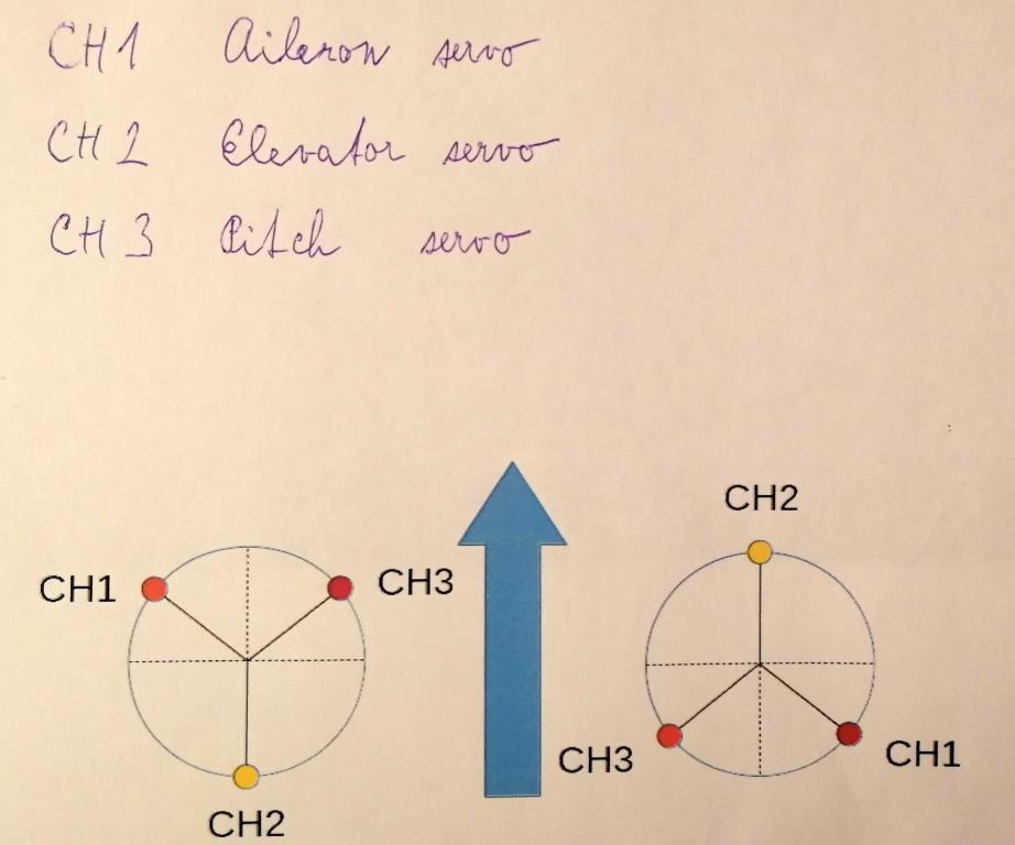

chlapi potřeboval bych poradit jak zapojit serva na goblinu 380.
Které je aile,elev,pit.Nějaký mám zapojený asi špatně a už jsem z toho
uplně blbý...

Klasicka otazka, mas v radiu zapnuty mix cykliky H1 ( kazde servo zvlast ) ?

Ahoj, pkotatko mě předběhl, ale pro představu (mě to vždy pomohlo).
[ 43.75 KiB | Zobrazeno 3232 krát ]

díky za rady.Též jsem byl na chatě tak jsem se tomu moc nevěnoval. Všechno jsem teď znovu vypojil a pak zapojil.To bych řekl že již mám vše správně.Ve vysílači je H1.Pohyb pák vysílače je dle monitoru ve Spiritu ve směrech jak má být.Na monitoru serv vysílače je též vše jak má být.
Ale nefunguje mi stále prostě pohyb kolektivu ani nahoru ani dolů.

Pokud v diagnostice Spirita všechno chodí správně a jen blbě chodí cyklika při pohybu kolektivem, tak musíš udělat reverz serv. A taky je důležité, aby si správně nastavil orientaci jednotky, typ cykliky a zapojil serva přesně podle obrázku (to je důležité potom kvůli kompenzacím a záchraně).
Natoč video co to dělá při pohybu kolektivem

Serva bych řekl chodí správně. Ale jen při pohybu páky vysílače křidélka, výškovka.Plyn a kolektiv chodí na monitoru správně ve směrech jak by to mělo fungovat, ale serva se ani nehnou.

Když mu chodí správně diagnostika, tak má přijímač správně. Pokud se serva vůbec nehnou, tak to je divné. Zkusil bych jestli jsou pod napětím, tj. když se pokusíš pohnout rukou, tak drží polohu? A když je dáš přímo do přijímače, tak fungují?

Počkej problém máš jenom ten, že to nereaguje na kolektiv, křidélka/výškovka fungují?
Tak potom máš skoro určitě aktivovanou záchranu. Koukni v diagnostice na kanál zisku gyra. Musíš nastavit kladnou hodnotu (nebo nad 50, pokud máš rozsah 0-100)

Přesně tak. Křidélka a výškovka funguje. Nejde jen kolektiv. Díky za radu. Zítra na to mrknu a dám vědět jak to dopadlo. Zatím jsem měl samé pádlo heli tak s tím zatím celkem bojuju.
