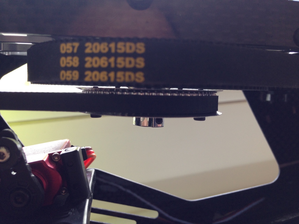

Napada mi jedine, ci mas spravne nastavenu volu medzi hlavnym kolesom a kolesom nahonu vrtulky. Podla manualu (strana 8 ) by tam mala byt vola 0,2-0,4 mm. Potom uz len ci nemas nejaku volu v domceku vrtulky, ci pastorok vrtulky nema volu medzi loziskami.

Mám tam vložené obě podložky. Nevím jak mám změřit vůli? Jak si ji měřil ty? Já dal jednu podložku a zkusil jsem jestli mi necestuje hlavní kolo nahoru a dolu oproti hnacímu vrtulky. Cestovalo, tak jsem dal i druhou podložku a už necestuje. Jediné co jsem ještě nerozdělával je vrtulka, jinak kompletně celý hlavní převod ano.

Jestli tomu dobře rozumím, tak má být znatelná vůle mezí oběma koly? Takže spodní na vrtulku se ani nehne, to je přitažené šroubem, ale hlavní má jen jednosměrné ložisko, a to má cestovat nahoru a dolu po hřídeli ve vůli 0,2 až 0,4?mm?
EDIT: to je přeci blbost ne? To mi bude potom utíkat řemen z motoru nahoru a dolů podle toho jak se mi kolo posune, ne?
