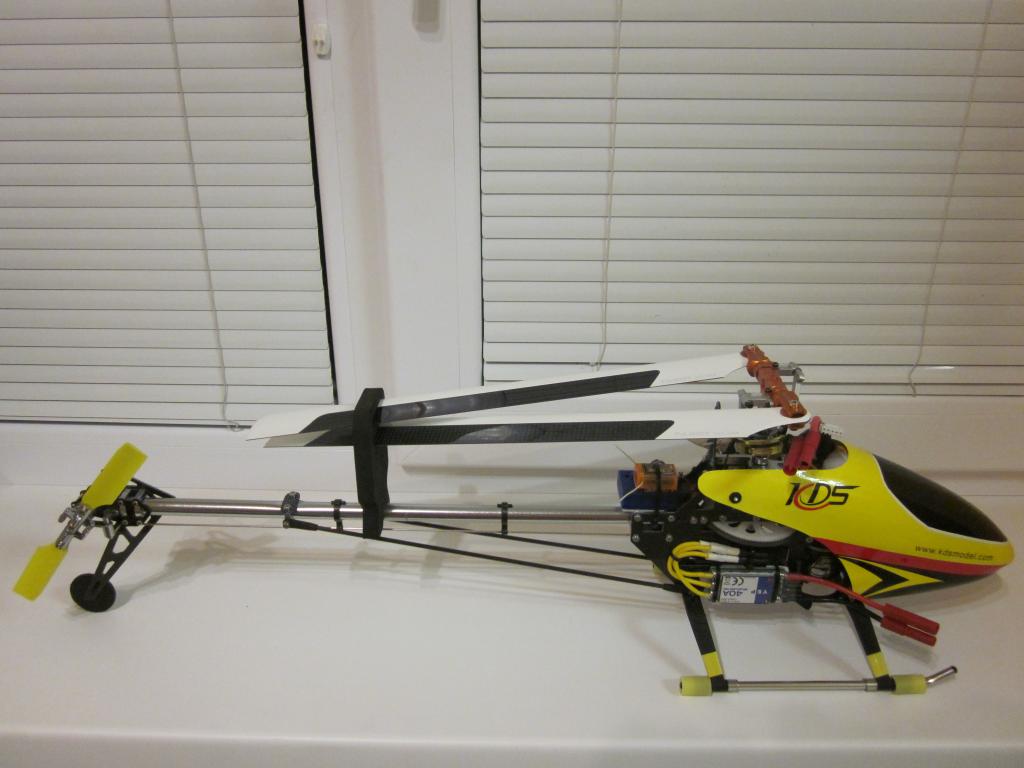

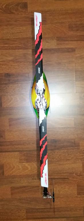

stretchnutí jsem připsal ke svému blogu aby to bylo snáze dohledatelné :)
blog.php?u=11108&b=267&r=122#r122

Super prace. Stejne servo mam taky a lita bezkonkurencne nejlip ze vsech co jsem kdy mel. Krome cykliky mame stejny setup, s 380mm verzi je to konecne dospely vrtulnik.

proč srovnávat Chase 360, byt na 380mm listech s protosem, když je to jiná třída 430-470mm listech? Do stejné třídy patří miniprotos.
Do protose mu chybí poněkud hodně CM na listech. Jinak protos se už nyní koupí pouze stretchovaný v KITUs delší trubkou, kratší trubku v kitu už nedostaneš.
Jinak je pár lidí, kteří maji Chase 360 stretchnutého právě na listy 43cm a mechanika to dává :)
A proč jsem stretchoval já? Chtěl jsem si to vyzkoušet, náklady to byly minimální a jsem spokojený, lítá to parádně.

Taky prodlužuji chase , Mněl jsem prodlouženou trex 450 na 360 asi mezi prvníma. Napřed na listy 345mm a 3s baterku a po předělání na 6s a po přestavbě na 360mm listy, to byla moje nejoblíbenější helina. Hmotnost víceméně nenerostla, pár gramů, ale letové vlastnosti jsou uplně jinde. Dodnes lítá u kolegu k maximální spokojenosti. Chase je víceméně předurčen na 380 listy, bo je mechanicky fakt nadymenzován robustně. Po těch pádech co jsem mněl odešlo minimum dílů. Takže ja to vidím jako velmi dobrý počin. hmotnost heli nenaroste zase jenom cca pár gramů , vyměníš trubku a řemen a jeto. náklady víceméně stejné , mám listy MS composit které jsou trochu širší , tak jsem zvědavý ja to bude krásně chodit :)

jako výhodu 380mm listí ve spojení s motorem 2618-1580KV 19T pastorek vidím cca o něco nižší nebo stejnou spotřebu jako na listech 360mm s 2518-1860KV 18Tpastorek přitom vrtulník jde mnohem agresivněji za kolektivem.

něco kolo 770 startů tuším, defakto je vrtulník nový,jelikož jsem nedávno vyměnil komplet ložiska, dal nový motor s nižšími KV kvuli stretche, dal nové serva cyliky a vrtulky, defakto původní mám pouze regl, baterky a drak vtrulníku, těch věcí po ranách moc vyměněno nebylo, jelikož je vrtulník opravdu hodně odolný.
Když hodnotím zpětně svůj přechod z velkého na malý vrtulník, tak jsem spokojený a v mém případě to byl dobrý krok :)
