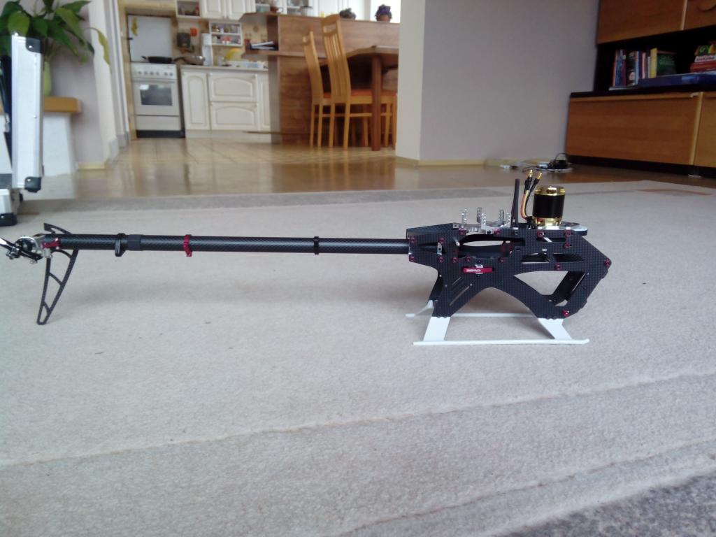

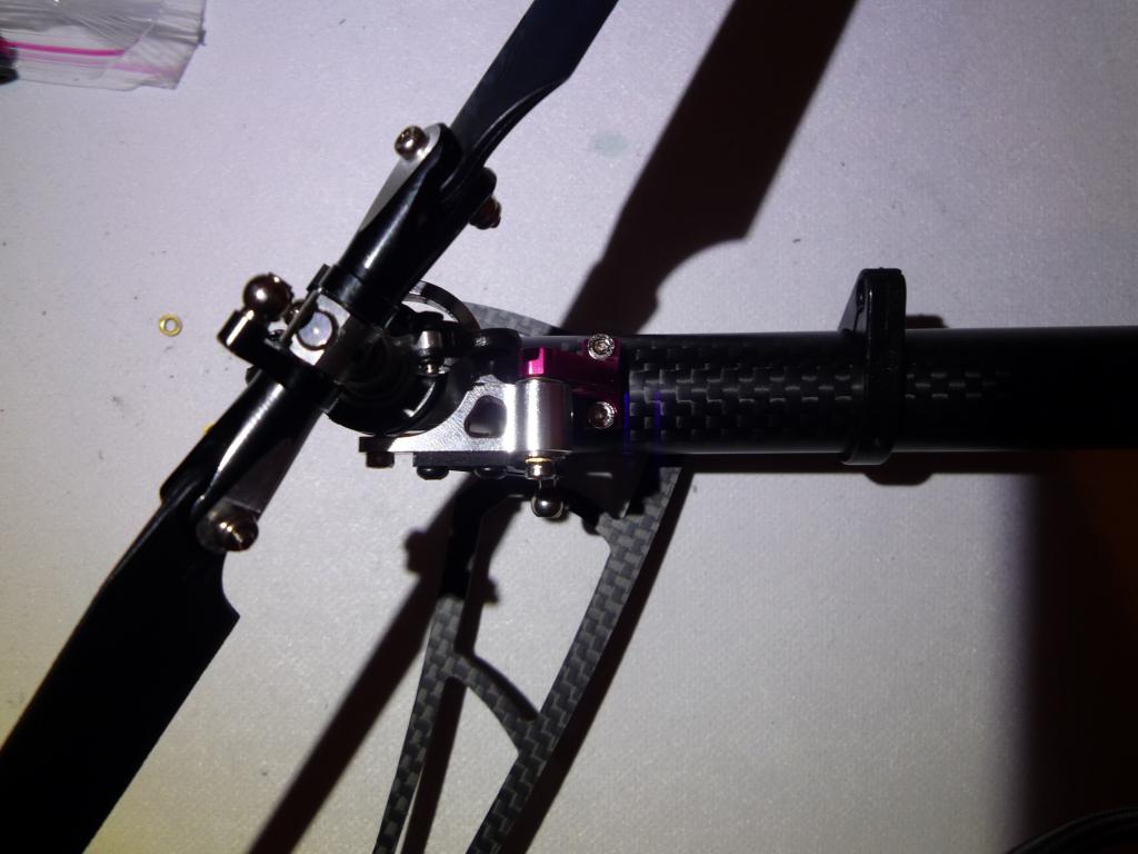

ve stavbě se zatím objevilo pár renonců, tak je sem písnu pro případné stavitele: komplet nafocenou stavbu sem dám až to bude hotové,teď nějak nestíhám:
Poznámka: v manuálu je namalováno našroubování trnu k uchycení kabiny v první dírce, správně je to až ve druhé
[ 71.49 KiB | Zobrazeno 1969 krát ]
Poznámka: v manuálu je namalována jedna podložka, která se dává mezi smýkátko a uchycení v ocasní trubce, při takovém to řešení smýkáto drhne. Po přidání podložky na spodní část smýkátka mezi smýkátko a hlavu šroubu chodí smýkátko krásně volně. problém je ovšem to, že v kitu jsou jen 3 podložky (2 pro páky kompenzátorů cykliky a 1 pro smýkátko) v setu náhradních podložek pro chase jsou podložky v počtu 4ks

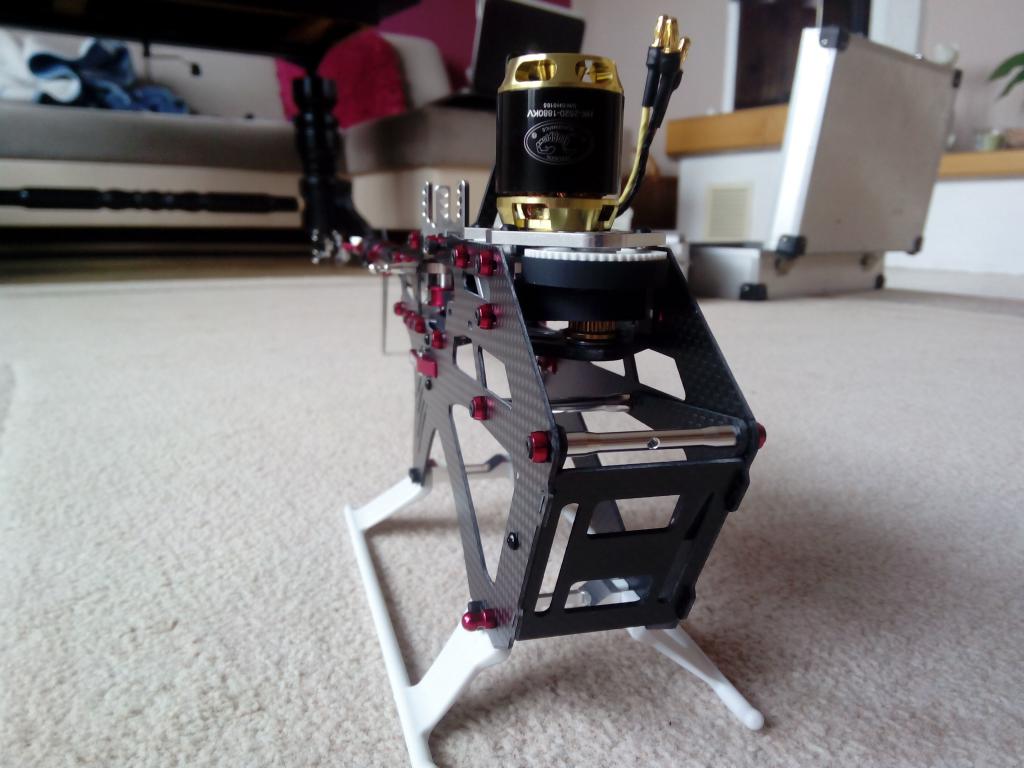

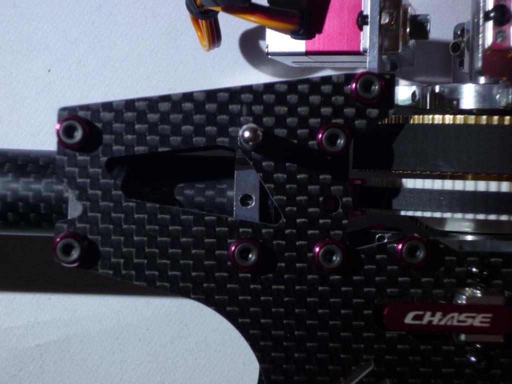

stavba pomalu pokračuje, dohledávání šroubků je bez rozpisu poněkud zdlouhavé. Vše je třeba udělat na sucho a pak teprve polepit šroubky.
Očka jsou opět třeba vystružit, jsou hodně těsná stejně jak u Agily 7,2. Ale je lepší očka vystružit než aby mněly vakle jak u Alignu. Jinak vše sedí a chodí bez vůlí. Zatím velká spokojenost :wink:
