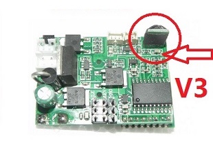

Základní deska nesouvisí s úpravou na stříďáky a první, co na ní odejde je gyro. Na verzi 2 bylo tuším ležaté, to se láme dost blbě.

Presne tak.Verze jedna stojate,verze dva lezate a verze tri navrat ke stojici verzi :o Ja to vyresil tak, ze jsem z nejake klubove karticky ustrihl prouzek, teplem ho naohybal do obdelniku otevreneho v jednom rohu a z boku jsem to nasadil pre gyro.Je chranene z obou stran i z vrchu.Mezeru mezi gyrem a ochranou jsem vyplnil.Tavnou tycinkou.Vydrzi to i ty nejtvrdsi narazy od flybaru.

Mám v tom dost zmatek. Rozlišení stará/nová verse
"Základní deska pro vrtulník F45, verze pro starší typy vysílaček"
"Základní deska pro vrtulník F45, 2. verze pro nový typ vysílaček !!"
by mělo být dáno zda pracuje s novým TX GR-129 nebo se starým TX.
Vyobrazení desek (PCB board) F645-019 nová/stará (NEW/OLD) spříslušným TX
NEW
OLD
VE SKUTEČNOSTI SE ZDÁ ŽE S GR-129 SPOLUPRACUJE JAK V2 tak nejnovější V3
stránky feala s new/old TX a RX (PCB board)
http://www.feala.com/mjx-F645-F45-RC-helicopter-and-F45-parts.htm
stránky detelex s new/old TX a RX (PCB board)
http://www.detelex.com/spareparts/MJX-F-series-F645-F45-Helicopter-spare-parts.htm
Existuje i řada vyobrazení mírně s odlišujících. Na některých (bez podrobností) je zmíněna i V4.
http://www.rc-helicopter-spare-parts-online.com/mjx-f45-f645-helicopter-spare-parts-pcb-board-v2v3v4-new-version-can-work-p-813.html
PCB board v4 (někde V3) je někdy vyobrazena bez odříznutého"ouška" spínacího polovodiče
http://www.aliexpress.com/store/product/Free-shipping-mjx-toys-RC-helicopter-F645-F-45-F45-019-Receiving-PCB-Board-circuit-board/206849_807812575.html
http://i01.i.aliimg.com/wsphoto/v2/807812575/Free-shipping-mjx-toys-RC-helicopter-F645-F-45-F45-019-Receiving-PCB-Board-circuit-board.jpg

Myslím si, že je lepší ho vypájet, vývody nastavit tenkými kablíky a nalepit ho pružnou servopáskou na FET, řídící původně hlavní motor, dá se to udělat i s ulomeným, pokud není vnitřně poškozeno. Je tam i dobře uklizené.

Aha tak se omlouvám, myslel jsem, že k brushless kitu se dodává a vyměňuje i základní deska, ale je to jen regulátor jak se tak dívám :)
Kupoval jsem v rcjetmodely a píšou že to je verze 2 a desku mám podle ali verze 3:
http://www.aliexpress.com/store/product ... 12575.html
Je to ulomené a moc tam vývody nejsou vidět, ale udělám to jak píše Ital, drátkami a snad se povede :)
